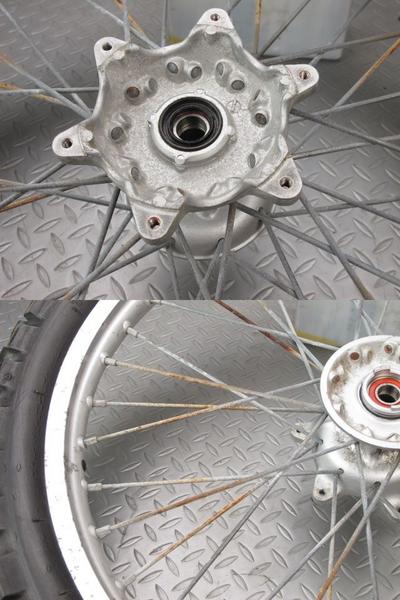

А подскажите диски от DR250R (sj45A) подойдут на Джебеля 2001г. (sj45a)? или есть какие то ньюансы?
Может кто то пробовал юзать...
сообщение 16.3.2012, 9:27
Сообщений: 54213
Совпадение полное. Без нюансов.
Assur
сообщение 16.3.2012, 10:19
Сообщений: 23
Регистрация: 13.4.2011
Мотоцикл: Suzuki Djebel 250XC 01'
А я вот посмотрел.. и у меня ведомая звезда на 5 болтов. На DR250R на 4 болта.
Я не правильно смотрю?
сообщение 16.3.2012, 13:59
Сообщений: 54213
Ты не путаешь с креплением тормозного диска?
сообщение 16.3.2012, 14:10
Сообщений: 14412
На заднем колесе, звезда 6 болтов, диск - 4 болта.
Assur
сообщение 19.3.2012, 2:17
Сообщений: 23
Да. перепутал. Получается тормозной диск идет на 4 отверстия.
Диск тормозной именно от DR250 нашел.

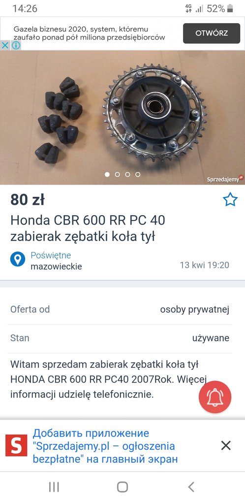

сообщение 17.11.2013, 19:11
Сообщений: 23430
Цитата(металлург @ 15.11.2013, 22:29) *
Я у Тимофея спрашивал он ставил колесо от джебеля на свой др 650, ну сейчас ему в личку напишу и ссылку кину, пусть рассудит!))
Я к сожалению поленился померять, пока два мотоцикла были в гараже. Ось то там одного диаметра, а вот всё прочее - не знаю. Если подходят, то можно и на джебел ставить от DR650 ступицу с раздельной звездой и демпфером. Для зимы самое то - не так будет драть цепь, звезды и подшипники шиповкой.
металлург
сообщение 17.11.2013, 19:24
Сообщений: 1627
Регистрация: 14.8.2012
Мотоцикл: DR 650 SE
RMX250
Я разницы ни замечаю от демпферов, может цепи и легче, у меня см колеса без демпфера!
А вот что не померил очень жаль)))
