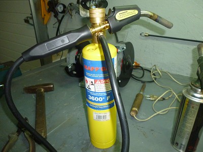

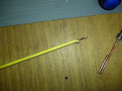

Что бы крутить заветный винтик ,припаял кнему кусок медного провода сечением 2.5мм.
Вот так выглядит на местеПрикрепленное изображение
Крутить на мотоцикле удобно загнув проволоку углом к цилиндру,те перед установкой карба выставил 1.5 об,потом одним пальцем можно регулировать + - 90 градусов.
Использовал прочный припой, так что пайка в полне надежна.времени потратил около часа в месте с регулировкой.проволочку думаю можно укоротить.Ну вобщем может кому пригодится.[indent]

Добавлю:Паял припоем который используетя в ремонте холодильного оборуд.температура плавления высокая.агдезия ко всему даже нержавейку им пояем,твердость прим как у дюралеалюминия.Проволочку перед пайкой расплющил в форме плоской отвертки.фото припоя с обмазкой(флюс):

На работающем движке крутить битой то еще удовольствие...труба руки обжигает.Ну может у меня руки кривые,не получалось битой. А вернуть винтик в исходное состояние не сложно,нагреть и припой стечет.
Припаять можно любой удлинитель, это как альтернатива тюниному винтику.припой продаетя в любом магазине для холодильщиков.греть можно любой газовой горелкой.
