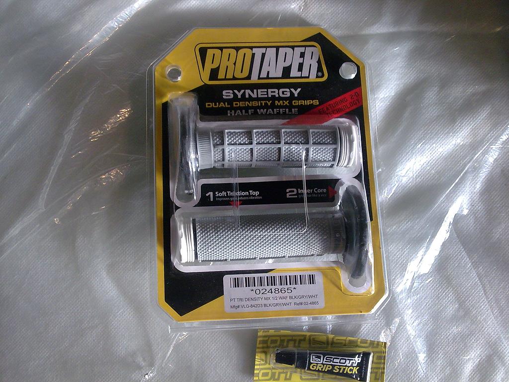

VIT
сообщение 14.1.2010, 21:13
Аццкий гонщег
Сообщений: 2943
Регистрация: 20.8.2009
Мотоцикл: KTM SX450F 15г
Репутация:   37
получил сегодня вот такие
Wert
сообщение 14.1.2010, 22:18
Зампотех
Сообщений: 3123
Регистрация: 22.5.2008
Мотоцикл: DR-z400S
Репутация:   31
ААА, гламурный жёлтый цвет!
За то издалека заметно! biggrin
