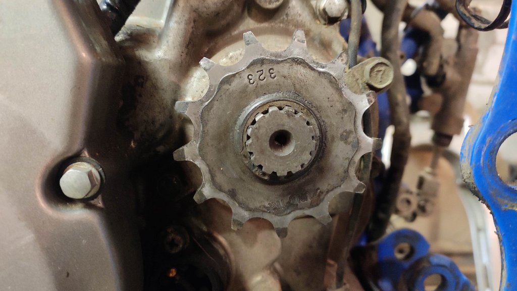

сообщение 22.2.2012, 14:06
Сообщений: 14357
Афам б/у 14 зубов, подарю любому желающему. Доставка почтой россии - с вас! smile.gif
сообщение 22.2.2012, 14:31
Сообщений: 54050

сообщение 23.2.2012, 7:39
Сообщение #28
Сообщений: 14357
Цитата(serg @ 22.2.2012, 21:31) *
Я такие обычно выкидываю
Для ДРеЗиноводов, это новая звезда (у них же другой стороной она ставится).
Цитата(sloz2008 @ 22.2.2012, 22:07) *
Фотки конечно жуткие.
З.Ы. Да были бы еще моего размера
Размер-то именно твой...

motodennis
сообщение 25.2.2012, 23:22
Сообщение #32
Сообщений: 825
Регистрация: 2.6.2010
Цитата(car-bon @ 23.2.2012, 4:39) *
все бывает. я пока новую переднюю звездочку ждал, старую даже до более плачевного состояния убил)
дура-эндуро

motophil
сообщение 2.5.2021, 12:37
Сообщение #65
Сообщений: 198
Регистрация: 5.8.2016
Вставить ник Цитата Из: Йошкар-Ола
Мотоцикл: DR250S R1150GS
Чет запутался одни одно пишут другие другое. На 250s 92 года стоит звезда Прикрепленное изображение
Но все пишут что надо jt432, какую искать?
И ещё есть сомнение в ту ли сторону стоит выпуклость на звезде
Max_br
сообщение 2.5.2021, 16:48
Сообщение #66
Сообщений: 1193
Регистрация: 8.4.2020
Мотоцикл: DR250S Djebel
Выпуклость наружу. Хотя я сам сезон проездил наоборот)))
motophil
сообщение 2.5.2021, 20:57
Сообщение #67
Сообщений: 198
Судя по направлению загиба зубов, у предхозяина стояла наоборот
Max_br
сообщение 3.5.2021, 3:53
Сообщение #68
Сообщений: 1193
Переднюю звезду так и расчесывает со временем, "по ходу" движения
