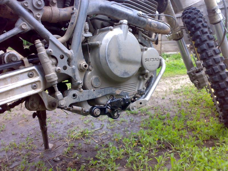

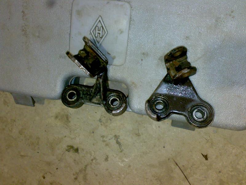

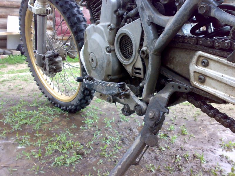

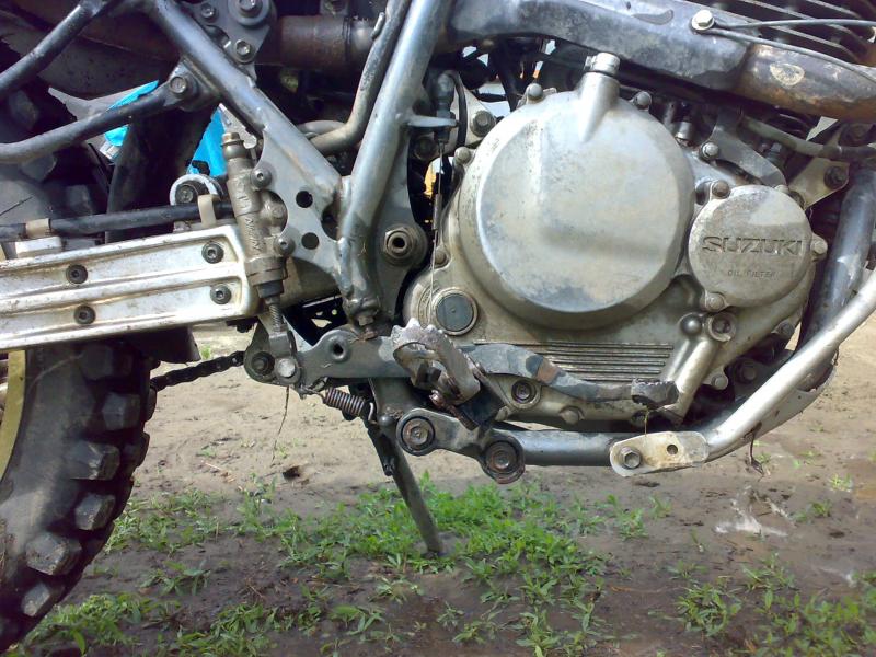

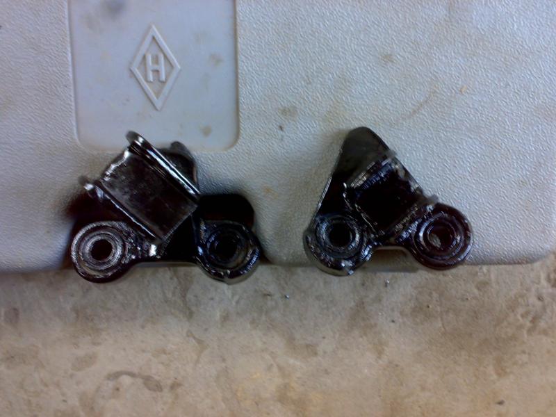

Изыскатель
сообщение 3.6.2015, 11:21
Сообщений: 1137
Регистрация: 16.2.2015
Мотоцикл: DR 250 SH 1992г.
Репутация:   25
Переварил крепления подножек на своем.
стало удобнее, и посадка и в стойке.
Опустил на 30мм,
Изыскатель
сообщение 4.6.2015, 8:32
Сообщений: 1137
Репутация:   25
Лапку тормоза подрегулировал, приопустил. КПП не трогал, показалось даже удобнее.
pomaxa250
сообщение 14.12.2015, 21:04
Сообщений: 790
Регистрация: 23.7.2015
Вставить ник Цитата Из: крым
Мотоцикл: TTR-250(USA)
Изыскатель-нормально решил ты проблему,а я вот с левой подножки верхушку треугольника бы спилил. И ещё выкинул бы нафик сайлент блоки из подножек,вибрацию толком они не гасят,а вот в стойке когда едешь,то мотоцикл из за них не чувствуешь,особенно на колеях,когда надо всеми фибрами любое поползновение прочувствовать.
Изыскатель
сообщение 14.12.2015, 21:27
Сообщений: 1137
Репутация:   25
Не настолько мои фибры тонки и чувственны. Если сайлентблоки убирать, то нужно втулки точить. Вижу плюс не только по гашению вибраций, но и смягчении ударов из вне, как и при падениях. А основание оставил на будущее, мало ли, вернуть обратно или место крепления чего нибудь, как боковой упор удобно. Оттяпать всегда запросто, вот с правой стороны наоборот пришлось пластину наваривать чтоб не смещать подножку вдоль оси мотоцикла.
