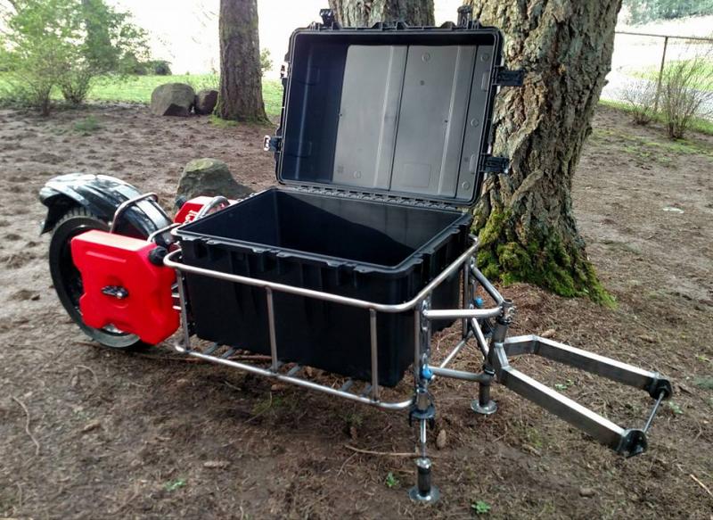

BUGER
сообщение 26.11.2013, 22:38
Группа маньяки
Сообщений: 2004
Регистрация: 3.5.2011
Мотоцикл: ДЖЕБЕЛ 300ХС 2007
Репутация:   50

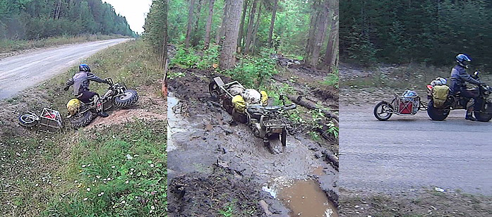

Идея мотоприцепа засела в мозг лет 20 назад,после публикации в мото статьи об одноколёсных
мотоприцепах. Несколько лет назад я снова вернулся к этой теме. Это третья попытка,на этот раз удачная.Ореол
использования:короткие (не далее 100 км)поездки на рыбалку,куда на машине не пробраться и без мотора много не
наплаваеш, то есть нужно протащить лодку, мотор, бензин, палатку, снасти, бывает и ещё одного безмотоциклетного
пассажира. Ездить дальше 100 км у меня ЦЕЛИ НЕ БЫЛО.Итак технические характеристики:вес 25, ход
подвески-200мм,грузоподъёмность 30-35кг. Выше поднимать грузоподъёмность нельзя ибо сильно будет ухудшать
управляемость,но под мои задачи хватает:лодка 20, мотор 10, бензин 5. Подвеска без изменений перекочевала с первой
попытки, т.как это единственное, что удалось просчитать удачно сразу. Управляется мот с прицепом,вполне
приемлимо,но стиль езды-спокойно-матраснический,то есть ездить на заднем колесе и прыгать не надо.Фотки:
КРЫНЯ
сообщение 26.11.2013, 23:26
Сообщений: 1300
Регистрация: 24.1.2013
Мотоцикл: XRt800 - 2018г RUS.
DR350 - 1996 RUS.
WR250R - 2008 UA.
Репутация:   30
Супер.

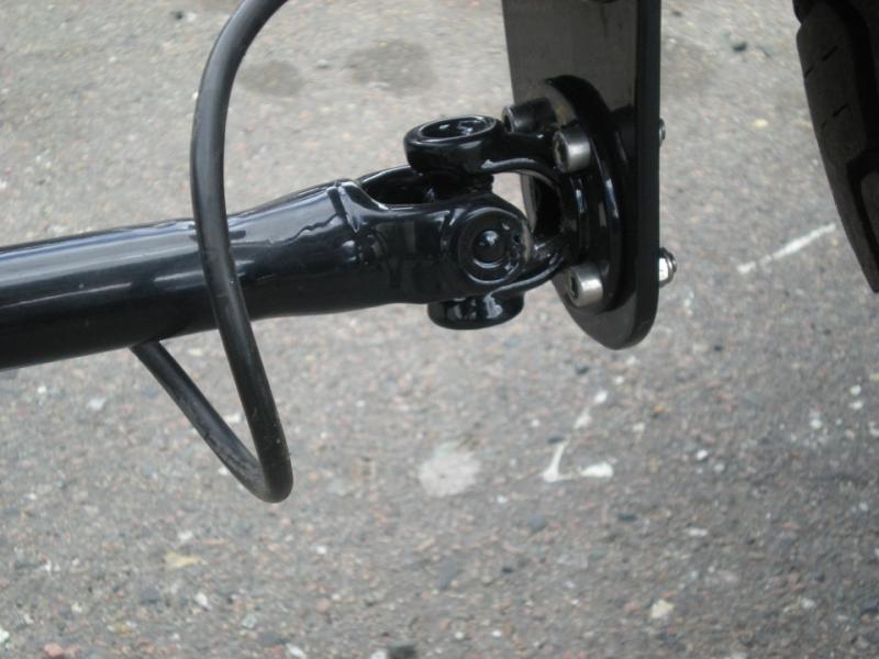

А я думал, какой он шарнир рулевой придумает? Ещё вопросы:
- бак АССЕРБИС спокойно встал на ДЖЕБЕЛЬ?
- крепление к задней оси встаёт лишь откручиванием двух осевых колёсных гаек?
- как эти гайки позволяют конструкции качаться вверх-вниз (чёрной части конструкции), когда они - гайки - должны полностью зажимать ось колеса намертво?
И просьба (даже не совет) поставь брызговик-защиту за задним колесом, ведь рулевой стакан сразу забрасывает грязью и смазку может вымыть....
сообщение 26.11.2013, 23:29
Сообщений: 54077
Цитата(BUGER @ 26.11.2013, 23:38) *
Ореол
Конструктив крайне интересен!
BUGER
сообщение 26.11.2013, 23:37
Группа маньяки
Сообщений: 2004
Репутация:   50
Про бак Асербис есть целая тема,там Хуанди всё описал очень подробно.
Про прицеп:На Джебеле задняя ось полая,ось прицепа проходит внутри оси мотоцикла.На конце прицеп имеет шарнирные подшипники,на них он и вращается вверх-вниз.Посмотри на одной из фоток оч хорошо видно.Брызговики и дно у прицепа-не успел.Задниё брызговик с номером приходится снимать.

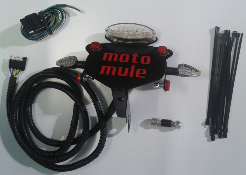

shevard
сообщение 27.11.2013, 3:41
Сообщений: 1465
Регистрация: 11.12.2011
Репутация:   24
Молодца.

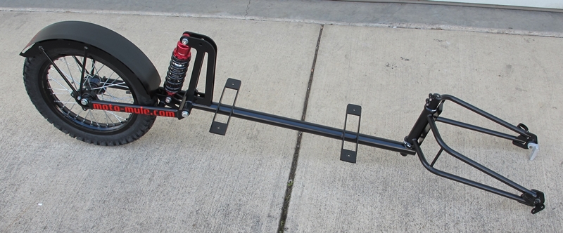

Подобный выпускается под названием moto mule 950$ сайт тут. также изготавливают приспособу для перевозки мота и переделки под шины низкого давления.
Вот фото.
Я пробовал пробить у Козак на предмет изготовления ответили, что возможность изготовления есть. По цене не определились.
Обсуждалось еще тут.
