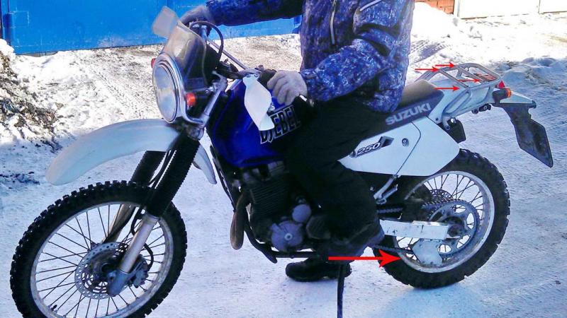

Добрый день, вчера купил Djebel 250xc, 2002 год, пробег 8800 км. Состояние хорошее, спасибо прежнему владельцу, но возникло пара вопросов...
До этого ездил один сезон на YBR125, 4500 тысячи накатал и решил что мне нужен эндуро. За городом мне лучше, чем в городе и на трассе.
YBR и Djebel достаточно разные мотоциклы. Вопросы такие:
аккуратно наклонил заглушенный мот на левый бок до подножки, просто хотел вес почувствовать, привыкнуть - из под мотоцикла начал течь бензин, довольно сильно,
приподнял мот , течь перестало. Снял крышку защиты передней звезды, взял фонарик, осмотрел, текло из тонкой пластиковой трубки, которая присоединена к карбюратору,
это видимо вентиляция какая то. Хочу спросить - это нормально? То есть если упапал в лесу, то под тобой мгновенно будет лужа свежего бензина?
Ещё вопрос, снизу, где цепь, на маятнике такая штука (фото 1) отмечено стрелкой, это фото с объявления, а на фото два - мой реальный мотоцикл и там уже другая конструкция, вопрос что там должно стоять и для чего?
Ещё просверлен багажник (на фото 2 красные стрелки) это у всех так? для чего?
Ещё хочу поставить сигналку, strline moto v5, от прежнего мота осталась, может кто то уже ставил на Djebel,
подскажите куда прятать и к чему цеплять, не хочу долго разбиратся с проводкой и порезать там лишнего, блокировка двигателя и автозапуск вообще не нужны, надо зацепить питание, зажигание(вкл-выкл) и может к габаритам, чтоб моргал. Нужны цвета прободов и где удобней подобраться.
Может ещё что вылезет, пока не знаю. Да, масло ещё слегка сочится из под крышки маслянного фильтра, сверху, немного. Пока не лазил, там есть проклвдка? и можно ли просто на герметик?
Ещё там стоят силовые звёзды, хозяин сказал, а мне отдал ещё комплект, перед 15 зад 42, что там стоит реально я не знаю, маркировку не нашёл, надо считать зубья. Думаю что то типа 12-46. Друг, опытный, который проверял мот немного прокатился по улице (я сам зимой на рискнул) сказал, что на третьей едет как на первой.
Тут про звёзды уже столько написали...
Я бы на родных поездил для начала 14-42, но на ybr мне сильно не хватало ускорения на трассе при обгоне фур. которые едут 70-90 км.ч. уже обогнать почти нереально при плотном трафике встречном, так и тащишся за ними и дышишь солярой. Я не гонщик, но сотня на трассе нормально даже для ybr, 100-110 оптимально, я и на машине так езжу, да и большинство то же. Но 70-80 за фурой - напрягает. Хотелось бы рывочек после 80ти для обгона, может поставить эти 15-42 ? в гряз я не лезу, если дождь - стараюсь свалить на асфальт побыстрее, ybr довольно нежная штука, может потом научусь ездить на джебеле и силовыё звёзды пригодятся, а пока - нет. Люблю природу. но при наших расстояниях по трассам ездить приходится не мало.YBR сдыхал на 80 ти, до сотни разгонялся в принципе, но очень медленно, ну до 110 при попутном ветре с горки.... В поле вёл себя достойно, но подвеска... а песок, грязь, щебень ну очень трудно, опасно, таскает, а ронять его точно не стоило.
В городе прекрасно на нём. От Джебеля жду большей проходимости, всепогодности и хоть некоторой резвости на трассе. Не дышать солярой хотя бы. Отпишитесь пожалуйста по бензину текущему, а то реально напрягло, остальное решаемо. С уважением, Александр.

Ну во первых фото2 у тебя не загрузилось.
1.Бензин при наклоне течет из карба - это нормально, такова конструкция
2.Снизу, где цепь, на маятнике такая штука (фото 1) - это уловитель цепи, а твоя конструкция на фото2 (которое не загрузилось), это скорее всего доработка, которая нужна для того, чтобы вставить заднюю звезду больше 47 зубьев - это тоже нормально.
3.Сигналку можно поставить под сиденье, там очень мало места, но у меня влезла простенькая маленькая, проводку лучше не трогай, живей будет. Я только питание для сигналки брал с акб.
4.Если ты ездиеш в основном по дорогам, меняй звезды сразу на 15-42, до 110 втапливает легко и непринужденно, можно и больше , можно даже по обочене на такой скорости фуры обгонять. Но крейсерка у него такаяже как на ябре 100-110, больше не стоит мотор мучать.
8-926-503-39-75
Staff
сообщение 6.2.2012, 8:44
Сообщений: 168
Регистрация: 11.4.2011
Мотоцикл: XR250'07
Оооо, а вот и фото2.
Дырки в багажнике предположительно для крепления дощечки, чтобы расширить багажник и много хлама с собой везти.
А задняя звезда у тебя реально больше 47 зубьев, уловитель доработан -это нормуль.
спасибо, конструкция... не знал... больше за рулём не курю...
на ёбре 100 это предел, 110 только с горки, реально 80-90 позади фуры.
Сигналку мою надо цеплять к зажиганию, иначе она не понимает вкл-выкл, габариты ладно, кстати там есть аварийка, на джебеле нет...
под сиденье заглянул, вроде влезет, но ещё сирену бы впихнуть, шпану пугать.
Езжу в основном по полевым дорогам в сухую погоду.
Уже ответили, да нормально. При падении или быстро поднимай, или закрывай краник. Такой конструктив карбюратора.
Если по дорогам будешь ездить, то ставь, в жёстких пампасах от воды она сдохнет быстро.
Не советую, т.к. на скорости выше 100 будет неприятно тупить. По асфальту достаточно родных 14/42. Если 15, то сзади оставь 46. При таком соотношении фуры обгоняются все, даже реактивные, идущие на 100-110 км/ч. Резина только нужна асфальтовая или универсальная.
там есть проклвдка?
Да, кольцо резиновое. Можно подобрать в автомагазине аналог.
В городе на Джебеле ещё лучше. Просто уезжаешь от всех авто (кроме особо мощных, конечно), всякие лежачие полицейские, бордюры (поребрики smile.gif ) преодолеваются легко (нужна защита картера, иначе трубы помнёшь снизу), неровный выбитый асфальт пофиг.
Темы соединил.
А темы модераторы скреют.... наверно
Предидущий хозяин, на вопрос "почему продаёте" ответил - слишком быстро едет, видимо отсюда и звёзды.
Непривычно, что нет центральной подножки, надо городить подставку, что б снять колесо. Поставлю родныё звёзды, а там посмотрим.
Сверлить багажник, по моему варварство, много же всякого крепежа готового... sad.gif
Видимо, слишком быстро в пампасах. Если хочешь ездить по асфальту в основном, то твоё соотношение 14/42 (42 есть у Адепта за 500 р) или 15/46. Тогда и ловушку можно будет штатную ставить. Без ловушки не езди. Чревато.
Багажник заварить, зашлифовать, покрасить. Лучше порошковой краской, если есть возможность.
Сегодня сходил в гараж, считал зубья и звенья.
Итого имеем: установлено на мотоцикле - перед 13, зад 51, цепь толи 110, толи 112 (считал 2 раза, выходило 111 звеньев, что вряд ли, на моте считать неудобно) натянута почти на нуле, заклёпана,
ещё установлена переделанная ловушка цепи. Всё это в прекрасном состоянии.
Ещё имеем (старый хозяин отдал с мотом) переднюю звезду на 15 и заднюю на 42 (аллюминевую) и цепь на 108 звеньев(точно) замок со скобой, обычный, всё слегка потёрто.
Теперь вопрос - на чём ездить новичку? текущее число 3,92 мне совсем не нравится....
Лучший вариант, как я понял: заказать заднюю звезду на 46 , не трогать цепь, ловушку, и ещё получается 13 и 15 звезда на пробу.
13-46=3,54 цепь 110
15-46=3,07 цепь 110
НО звезду на 46 реально не просто найти, я попробовал сходу - ничего...
вариант с 47й вроде с цепью непонятки, чуть ли не менять 108-110 в зависимости от звезды.
Второй вариант - заказать звезду на 14 вперёд, поставить назад 42 и вернуть цепь на 108, на 112 снять нерасклёпывая со снятием маятника, заодно посмотреть-смазать подвеску.
14-42=3,0 сток
Третий вариант - поставить назад 42 и цепь на 108, получается
13-42=3,23 вроде неплохо, цепь должна встать, тяга чуть больше, максималка чуть ниже, но что то я отзывов не встречал.
Есть ещё четвёртый вариант:
15-51=3,4 но цепь даже на 112 вряд ли встанет
как быть? где подвох?
езжу по асфальту и чаще по сухим(стараюсь) грунтовкам, гор у нас нет в принципе, в болото точно не полезу (ездить на эндуро пока не умею)

Попробуй пока поставить 42-ую назад. Если регулятор натяжения цепи сейчас почти на "0", то, может быть и можно будет не менять цепь, просто переставить натяжитель ближе к "6".
Врядли алюминиевая звезда так уж долго проживет. Как раз успеешь подыскать 46-ую. Тогда поставишь 15-46 и останется 13-ая для тяги.
14-42=3,0 сток
Наиболее удачный вариант.
