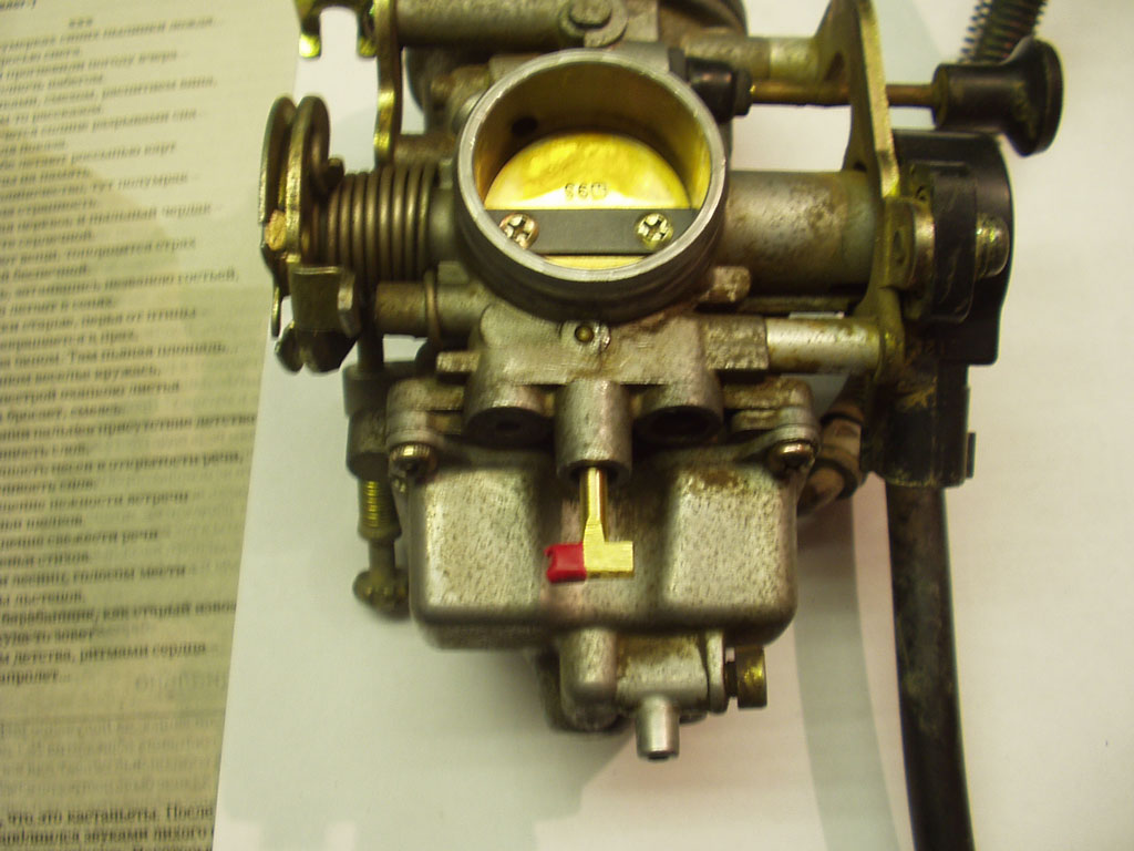

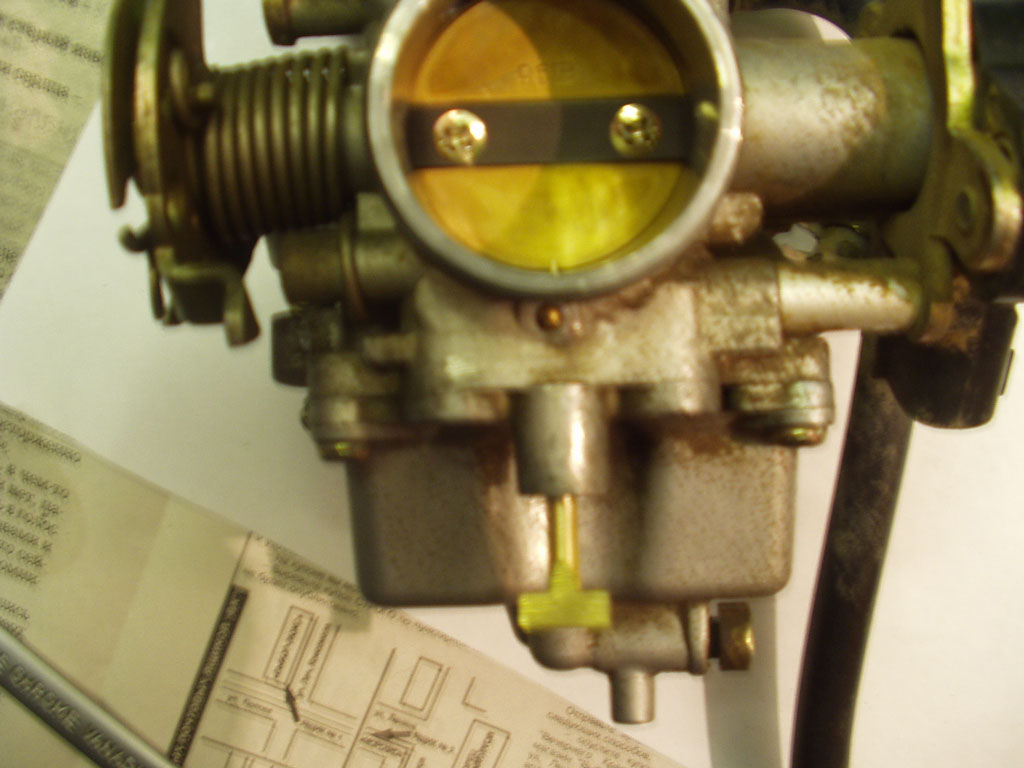

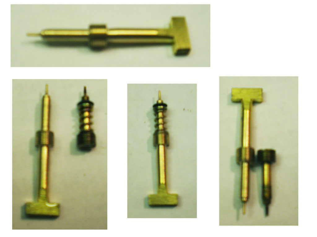

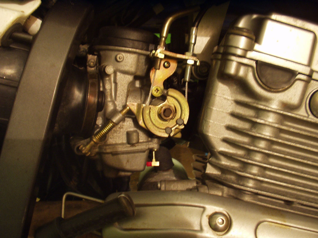

Сегодня получил письмом и установил!
Качество исполнения хорошее! На фото не видно (вышло не резко), но визуально есть некоторые различия. Сама иголочка вроде бы потоньше, и часть ниже нее чуть покороче. Для точности надо мерить, но ничего в наличии не нашлось (микрометр куда-то делся). По резьбе все закрутилось как надо. Пометил одну половинку барашка изолентой.
Завелся как обычно (сразу). Нормально проверить пока не удалось (оттепель, укатаный снег уже мягкий, а с моими шипами на асфальт нельзя), лишь немного поездил вдоль гаражей. Все нормально, серьезной разницы нет. Вроде (не факт), на тех же оборотах винта смесь несколько другая вышла (сперва решил что богаче (заглох разок с чего-то на полу-подсосе), а потом что беднее (тяги вроде меньше (непонятно по мягкому снегу) а глохнуть на полуподсосе перестал (прогретый был к тому времени уже, вытягивал для теста)), невозможно пока протестировать нормально). На вращение винта реакция есть. Для точных данных надо эксперементировать, благо, сейчас крутить этот винт просто.
После заезда обнаружил бензин в районе винта. Вытер, завелся снова, проехал немного - все сухо и запаха нет. Возможно, натекло еще при инсталяции карба (я не сливал бензин из него и трубочек, куда что попало, туда и попало).

В идеале бы его сделать один в один с оригинальным...
Такой винт будет продаваться в нашем онлайн магазине по вполне доступной цене. По получению сделаю специальную тему под это. Кроме этого планируются боковые бугеля (стальная трубка), накладка-усилитель на переднее крыло, защита на раму, где трётся ботами (алюминий). Позже прокладки двигателя на выбор. Со временем ассортимент может расшириться. Надо подумать об организации клееных тормозных колодок из Вологды для последователей Бороды, меня и прочих камикадзе biggrin

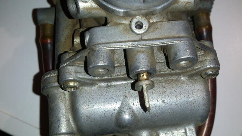

Винт качества производства SD250 <p> Сегодня получил письмом и установил! <p> Качество исполнения хорошее! На фото не видно (вышло не резко), но визуально есть некоторые различия. Сама иголочка вроде бы потоньше, и часть ниже нее чуть покороче. Для точности надо мерить, но ничего в наличии не нашлось (микрометр куда-то делся). По резьбе все закрутилось как надо. Пометил одну половинку барашка изолентой. <p> Завелся как обычно (сразу). Нормально проверить пока не удалось (оттепель, укатаный снег уже мягкий, а с моими шипами на асфальт нельзя), лишь немного поездил вдоль гаражей. Все нормально, серьезной разницы нет. Вроде (не факт), на тех же оборотах винта смесь несколько другая вышла (сперва решил что богаче (заглох разок с чего-то на полу-подсосе), а потом что беднее (тяги вроде меньше (непонятно по мягкому снегу) а глохнуть на полуподсосе перестал (прогретый был к тому времени уже, вытягивал для теста)), невозможно пока протестировать нормально). На вращение винта реакция есть. Для точных данных надо эксперементировать, благо, сейчас крутить этот винт просто. <p> После заезда обнаружил бензин в районе винта. Вытер, завелся снова, проехал немного - все сухо и запаха нет. Возможно, натекло еще при инсталяции карба (я не сливал бензин из него и трубочек, куда что попало, туда и попало). <p> <!--IMG1--><!--IMG1--> <p> <!--IMG2--><!--IMG2--> <p> <!--IMG3--><!--IMG3--> <p> <!--IMG4--><!--IMG4-->
Вот тоже подумал ,что желательно карб настраивать на ходу(в процессе езды) и припаял вот такую латунную бабышку к штатному винту
