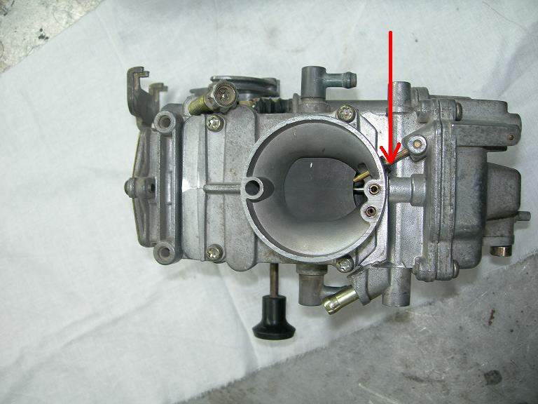

В снятом карбе можно отрегулировать три вещи
1. Уровень топлива в поплавковой камере
2. винт качества фиг.26
3. положение датчика открытия заслонки(выставляется на заводе, желательно ваще не трогать)
4. обороты регулируем на прогретом двигателе, после того как всё собрано
всё остальное моется чистится продувается
Вывернул один жиклёр, промыл, продул-поставь на место чтобы не спутать с другими
Cogito ergo sum

Уровень топлива ИМХО лучше не трогать... Всё почистить/помыть, винт качества выкрутить на 1,5 оборота (не вакуумный карб, у того не знаю) и всё. Иначе лучше обратиться к специалистам, но это весьма дорого...

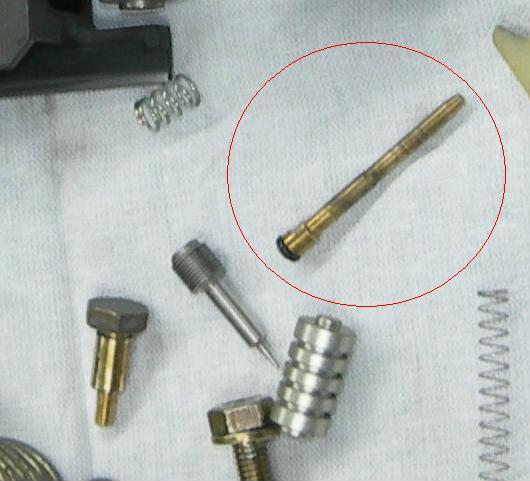

Доброго времени суток всем! Подскажите, где можно заказать жиклеры на карбюратор, а именно жиклер ускорительного насоса? На мегазипе на рисунке этот элемент вообще отсутствует. Только не умничайте, а пальцем покажите biggrin или подскажите номер этой детали. Может у кого случайно завалялся ненужный жиклер? Так неохота покупать карб из-за этой штуки sad

Кстати, действительно на Мегазипе не нашёл такой детали...

А 26 позиция не тот жиклер?
Добавлено (02.03.2009, 21:12)
Извиняюсь, ступил..действительно нету..

Нет, это не тот. Я видел его на иностранных сайтах, но не разобрался с заказом sad Этот жиклер после ремонта опытным карбюраторщиком оказался сломанным во внутренней части карба и теперь бензин сочится между ним и корпусом. Даже не знаю, что теперь делать...

Evgen, Выкрути свой и зафоткай крупным планом.. у меня имеется новий рем. набор для карбов микуни
и от тюнинг кита че то осталось, может найдется то что тебе нужно.
parmenoff
сообщение 3.3.2009, 8:17
Сообщение #44
СВОЙ в доску
Сообщений: 2483
Регистрация: 23.4.2008
Вставить ник Цитата Из: мск
Evgen, вот здесь посмотри: http://www.motorcyclecarbs.com/Mikuni_TM33_Parts_W189C1405.cfm Я не слепой - это ТМ-33. Установить соответствие этой запчасти с ТМ-28 уже твоя задача. Либо на моторазборку.
Evgen
сообщение 3.3.2009, 14:28
Сообщение #45
Сообщений: 56
Регистрация: 2.12.2008
Мотоцикл: Suzuki Djebel 250 ХС 1996 год
Да, на этом рисунке мой жиклер под номером 36. От этого легче не стало. С заказом не разобрался, не грамотный видимо smile Обидно, что живу в регионе, где практически все автомобили японские, но даже колодки на моцик блин не найти, а не то, что жиклер. Рынок моттозапчастей практически отсутствует sad
Вот собственно и он. У него отломлена головка, которая после резинки должна быть.
