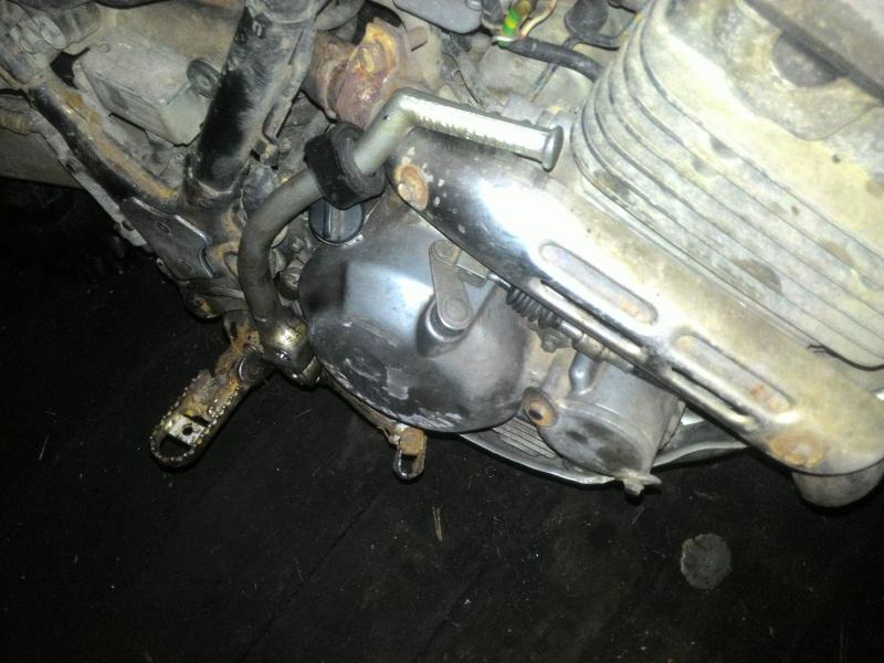

iddigital
сообщение 16.8.2012, 4:37
Сообщений: 1022
Регистрация: 27.3.2011
Мотоцикл: Suzuki DR250R
Honda NC700X
Репутация:   15
Угу есть такое, выглядит вот так, вот тока как представлю, что придется половинить двигу, в жар кидает, и действительно думаешь, а может проще акб поставить новее.

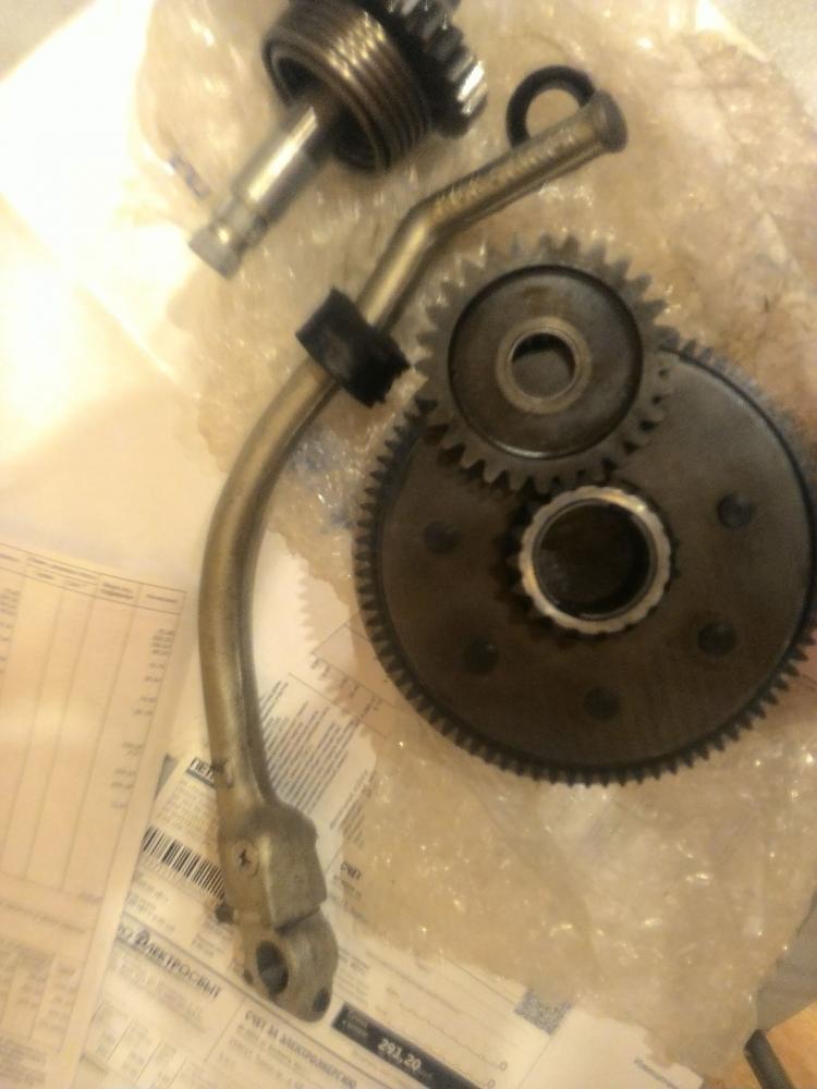

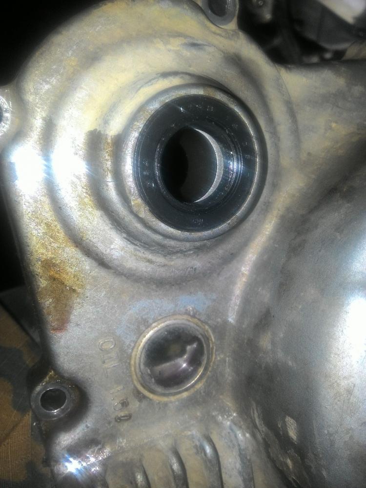

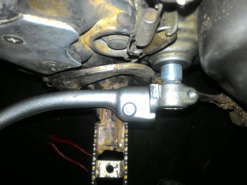

Костян
сообщение 16.8.2012, 15:42
Сообщений: 224
Регистрация: 2.4.2012
Вставить ник Цитата Из: Днепр, Украина
Мотоцикл: KAWASAKI SUPER SHERPA G4
Выходит что вращение передается на коробку, а не на сцепление. Еще должен быть сальник и сам рычаг. И где и как это добро приобресть, а то когда умерли щетки стартера, почти месяц ждал ремкомплект из штатов и заводил с толкача. Ремкомплект стартера МИЦУБА СМ13 пришел с платой на 4 щетки а в моем стартартере оказалось 2 и сама плата не такая- пришлось в старую впаивать щетки, и передний игольчатый подшипник большего диам.чем мой- пришлось оставить старый.
