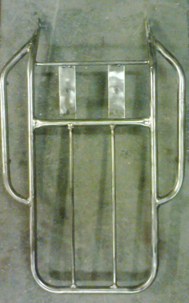

парни, под скажите какая краска, лучше для покраски багажника, в бытовых условиях. есть краска в баллончиках, и есть ли грунтовка в баллонах?

Я в танке! ![]() ![]() ![]() ![]() ![]() ![]() Группа: Свои Сообщений: 8262 Регистрация: 17.11.2011 Вставить ник Цитата Мотоцикл: Репутация: 76

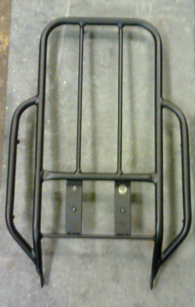

вроде ровно положили,матовая? грунт клали?
фото, конечо не гуд! да, он сказл что покраска не глянцивая, мастер так сказал, но качество в полне устраивает меня полностью! я бы так фиг, покрасил

Матёрый джебеловод ![]() ![]() ![]() ![]() ![]() ![]() Группа: Заблокированные Сообщений: 8259 Регистрация: 14.3.2010 Вставить ник Цитата Из: Питер Мотоцикл: Husqvarna 630TE Репутация: 78
Ну, вот привeз друг багажник, покраска "порошок" 800р Хорошо получилось... -------------------- ...Бивер - это полупластиковый, полудорожнополуспортивно полупоймикакой мотоцикл. Нечто уныло-дефолтное;

Сашка, а фик его знаит положили нет! я в этом полный чайник!))) эксплуатация по кажит)))
Хорошо получилось... Ростислав, спасибо))) посмотрим что будит в конце сезона, всем спасибо!))) Полезно: 0
