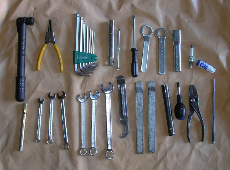

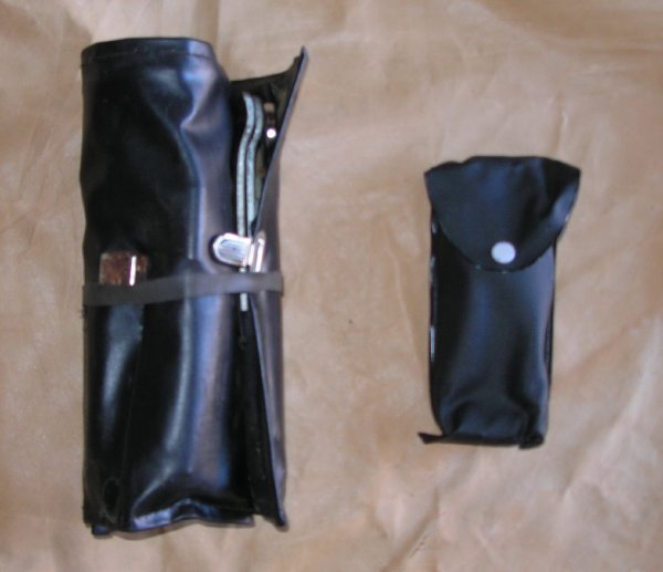

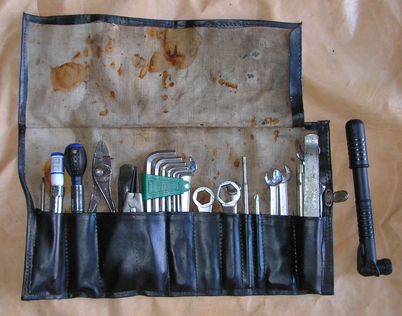

В общем, представляю свой комплект инструментов. Он несколько избыточен, но на мой взгляд, это не страшно. Брать буду в любую относительно дальнюю поездку (т.е. любую, куда понадобятся багажные сумки, т.к. на "родное" место он уже не лезет smile ).
В начале вид комплекта в сборе:
Дальше он же собранный. Внутрь завёрнут велонасос Biltema (пр-во Тайвань), маленький и очень качественный. Он реально накачивает мотоциклетное колесо! Правда, долго... Но если нет ничего больше, то очень даже ничего wink Рядом для сравнение упаковка от "родного комплекта.

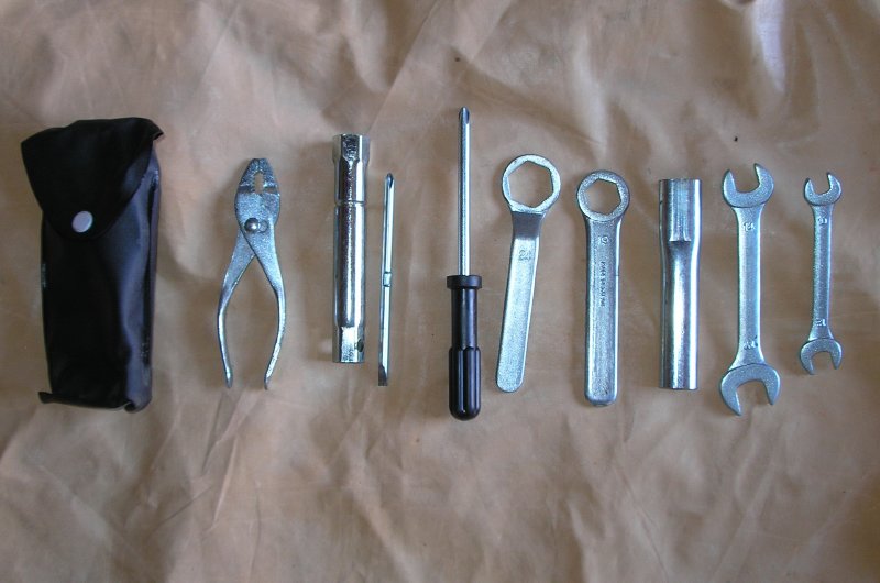

Далее "родной" комплект инструментов, что поставляется вместе с мотоциклом. Судя по всему, я был первый, кто его вытащил со штатного места. Убивают ключи на полмиллиметра больше, чем надо, сомнительного качества, и плоскогубцы, которыми по определению невозможно пользоваться...
И, наконец, полный комплект инструментов наглядно:
Раздвижной съёмник стопорных колец - для замены ведущей звезды.
Ключ на 13 только для двух болтов, которыми заменил верхние торксы на креплении перьев вилки (кстати, не на всех мотиках они стоят), т.к. не нашёл на 12.
Монтажки - 2 восходовские, 3-я вообще не помню откуда.
Плоскогубцы, вероятно, судя по качеству, мне ровесники.
Вороток практически вечен, т.к. выточен из камазовского толкателя.
Остальное и так ясно.

Ввиду того, что родная пластиковая , так называемая сумка для инструмента, развалилас, я сшил новую tongue
С карманами. Добавил советские авиачионные пасатижы, капиталистичесские выбросил, две свечи, и ключ торцовый трубчатый 10ч8 smile
Пришил петли, чтобы легче вытаскивать из пенала
Ткань покупал в умелых руках ещё в советское время

Это гон. Минимальный набор есть к каждому новому мотоциклу. Чисто колёса открутить, свечу поменять.

Вот он, мой ремнабор.

Сергей Б., а зачем столько отверток? Хватило бы о одной двусторонней, тем более, что есть набор бит.
Сергей Б.
сообщение 5.7.2011, 7:28
Сообщение #86
Геокэшер
Сообщений: 3291
Регистрация: 21.6.2011
Цитата(skorp777 @ 2.7.2011, 8:30) *
А почему бы не купить ТРУБЧАТЫЙ КЛЮЧ,вместо головки, как свечник, его и обрезать проще, и просверлить легко. Вот типа такого:
Дефицит, понимаешь дорогие россияне! Что было в наличии, то и взял.
Просто я не знаю, что тут лучше/удобней: набор бит, или набор отвёрток, также, как и размер отвёрток. Поэтому купил с избытком. Что бы опытные Джебелисты посоветовали "выбросить", а что оставить?
