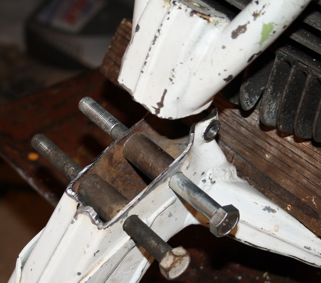

Привет Камераден. В принципе раму закончил. Просмотрите плиз, мож чего не учёл...

Подрамник делал съёмный... Чтоб если нуна вкорячить другой дрыг сделать новый и легко поменять, не меняя боле ничего...
Сверху усилил на всяк случ шайбами..
Передок подвесил на жигулёвские сайлентблоки... Мне кажется так будет работать мягче...

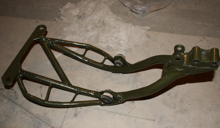

Ну в принципе вот чо нарисовалось в конце процесса...
Вид с другой стороны..
Ну и вид с заду... Защиту думаю сверху просто прикручу тупо... Но сначала сварю ея из ляминия...Гляньте мож чо не так? Или ещё где усилить нуна...

Мн почему то кажется что размыкание рамы значительно ослабило конструкцию.
Если болты и шпильки стоят не каленые - их будет гнуть
Варил обычным электродом, не полуавтоматом с аргоном?

В принципе да, я тож думаю что ослабило.. Не было проблемы сварить жёсткую раму, но я не определился ещё с мотором окончательно... Подрыгаю пока на этом, поучусь, а там будет видно. Думаю что всётки послушав всех кому не безразлична судьба пенсионера, поставлю 4т... Варил обычным электродом. Но экстремалить не собираюсь, а подварить и усилить по ходу дела не проблема. Нехотелось делать слишком тяжёлую конструкцию.
Цитата(Kopcak @ 28.3.2012, 21:59) *
А какова идеология строительства? И что ожидается на выходе?
На выходе хотелось бы получить надёжного друга, который не подведёт в лесу... И которого знаешь до последней гайки.
Да, и к вопросу об ослаблении ... Я сделал настолько жёсткое соединение на трёх аж болтах, и не хилых, десятки, Со втулками, и шайбами по наружке... Что если взять ея на излом, то сомневаюсь что поломится по соединению... С заду стоят болты аж на четырнадцать... Если не выдержат, усилю косынками, но эт будет видно по езде...

Сварка легированных сталей в среде кислорода обычным электродом, как правило приводит к выгоранию присадок и существенному ослаблению места сварного соединения. По этой причине в прошлом веке, во времена второй мировой войны, был период когда собирали рамы на болтах, клепках и прочих не сварных соединениях.
По поводу болтового соединения - что бы оно было жесткое, мне кажется, надо делать коробчатую конструкцию и обязательно вваривать внутрь втулки.
По уму можно смотреть типовые варианты разъемных соединений, вспоминать сопромат, рассчитывать нагрузки - цифры покажут что можно ожидать. Практика покажет наличие отклонений от ожидаемых цифр. Пока цифр нету, обсуждать имхо можно лишь внешний вид и культуру изготовления.
Но лично я бы, при всем уважении к Вам, не рискнул бы прыгать на нем - вдруг мотор отвалится.... Ибо мне кажется в таких вещах лучше перебздеть, чем недобздеть

Дык... Соединение и есть коробчатое... посмотрите снимки. На первых втулки и показаны, а совсем не швы. Т.к. сварщик я не оч важный. К вечеру выложу отдельно подрамник.

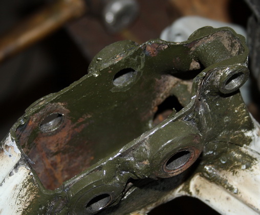

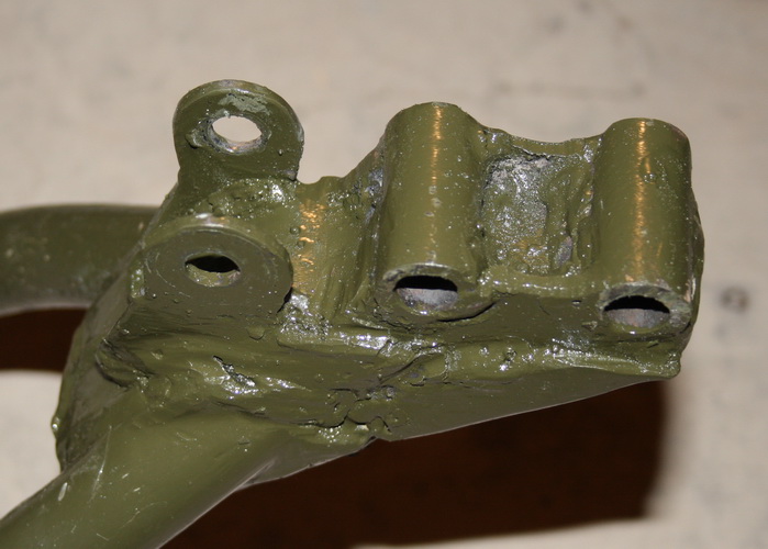

Швы на фото увидеть сложно. С далека кажется, что насрали.
Привет! Сварщик я не оч важный... Но это уже всё отбито молотком...

Привет! Судя по Вашей терминологии в Вас чувствуется человек образованный технически. Эт хорошо. Даю фото снятого подрамника, тут лучше видны втулки. Сразу говорю что проварены со всех сторон косынками, и не тонкими.
С наружки усилено шайбами... Хотя червячок сомнения всёж точит слегонца.. Думаю поставлю ещё две контрольных втулки на серьгм...

Срань конечно, поры, да кратеры с непроварами. Буду надеяться, что мопед для выездов выходного дня.

Приветствую Вас! По сварочному шву видно что проплава нету вообще, это говорит о том что сварочный ток маловат. Так как рама изготовлена из низко легированной стали советую применить электроды УОНИИ 13/45 или 13/55 но учтите: сварка данными электродами возможна только постоянным током. Обмазка у них рутил,поэтому повторное зажигание электрода чуть сложнее. Чуть дороже ОК 46. Болты примените крепежные от авто техники, т.к они подкалены как все метизы до 38-42 HRC. Гайки аналогичные. Может есть возможность попросить сварщика, что бы проварил узловые точки хотя бы?
Спасибо... Болты и применяю от автотехники. Все покупаю на авторынке. А по электродам столько информейшенн... Запишу, посмотрю в магазинах. В приципе углекислотка у меня есть. Но почему то я простой сварке боле доверяю... Мож зря? К сварщику конечно есть возможность сходить. но эт уже получится что не я коня делаю, а сварщикк... Хотя репу сижу чешу...

sigismund Даже не стоит экспериментировать, только поход к сварщику, если есть на то возможность. Либо осваивать сварочное дело и все дороги открыты. Удачи!

Не Зря!!! Так как металл довольно грязный и имеет ржавчину(а ржавчина влагу) только электроды! В углекислоте совсем другие металлургические прочессы, нужна проволока соответствующего состава! А в электроде вся кака вышлаковывается во время плавки в сварочной ванне!

Не вся)) в сварочном процессе положена зачистка свариваемых стыков во всех видах сварки. Оксид железа будет разлагаться в любом случае на губительный кислород, и не только.
Это очень оригинально) Ванна, она из металла. Судя по пояснению, все каки остануться в шве.
При аргодуговой сварке, проволока подбирается в соответствии со свариваевыми металлами и требованиями к шву.
По типу сварки.
На раме более пригодна tig (аргонодуговая). Имеет более ковкий шов. Но в данном случае, любая.
