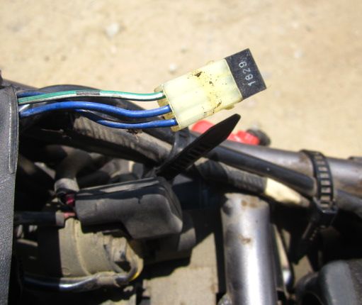

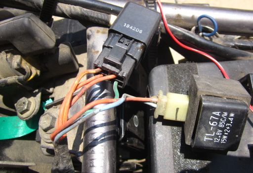

Я сегодня отключил датчик подножки более радикально. Смотрим схему:
Датчик подножки и датчик нейтрали соединяют с массой реле блокировки двигателя, и оно подает напряжение ,через кнопку "стоп" на катушку и коммут, а также на кнопку стартера.Перемкнув провода от датчика подножки, мы просто делаем это реле постоянно включенным.Кстати,если просто перемыкать провода, идущие к датчику, то никакой диод не нужен.Реле это выполняет только функции логического элемента ИЛИ,поэтому его запросто можно ликвидировать-для повышения надежности. Отказывают японские релюшки очень редко, но иногда все же такое бывает. Итак, снимаем боковой пластик и седло, вынимаем коммутатор. Под ним 2 реле- к одному подходит 2 провода, это реле поворотов.Его не трогаем. К другому реле идет 4 провода,2 оранжевых ( оба +), зелено-белый ( масса через концевик подножки или нейтраль) и оранжево-желтый- питание катушки и коммутатора.Оба оранжевых и оранжево-желтый отрезаем от колодки реле , зачищаем, скручиваем и изолируем. Можно пропаять для надежности.
Идем дальше.Провод от датчика нейтрали соединен с лампой нейтрали и проводом к реле блокировки через диоды, чтоб ток шел в нужном направлении и все работало, как положено.Поскольку реле блокировки ликвидировано, провод к нему от датчика нейтрали стал лишний, как и диоды. Там же, под седлом, находим этот "тройник", синий и сине -черный провода соединяем, зелено-белый в сторону, он уже не нужен никому и ничему.На втором фото и показаны эти два проводка вместе..Смысл этого-нет падения напряжения на диоде, лампа нейтрали должна ярче гореть. Вроде так и стало, утверждать не буду.
