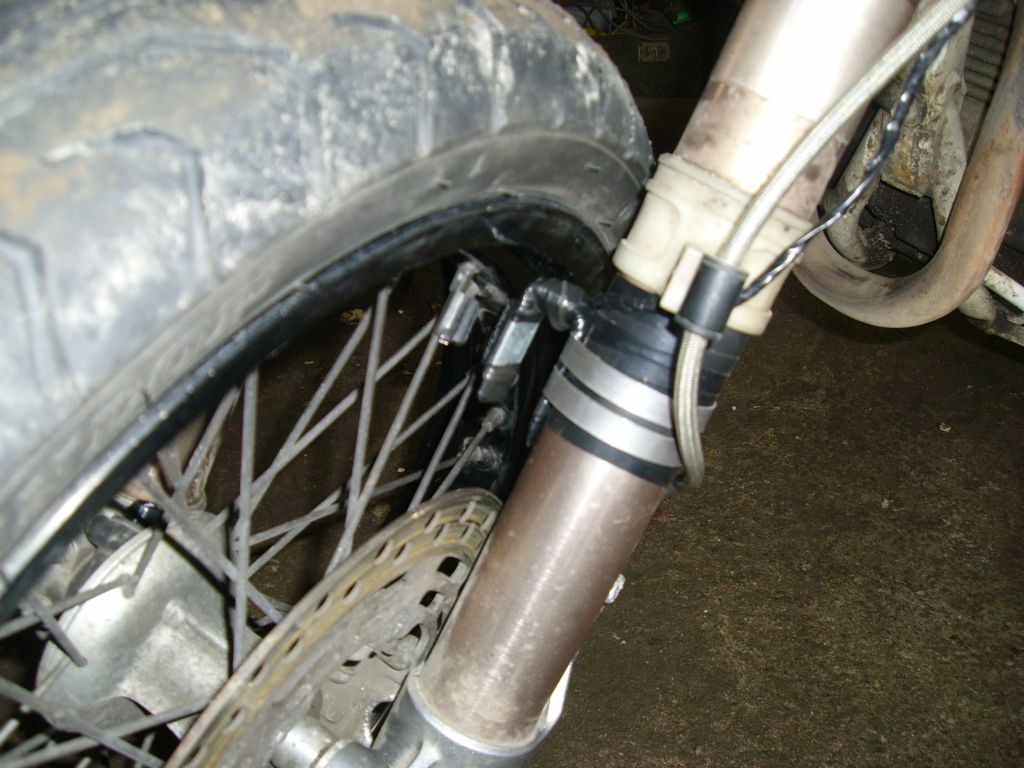

Из за неправильной размерности колеса спидометр стал бесполезен. Приладил велокомпьтер. Вот что получилось. Может кому пригодится.

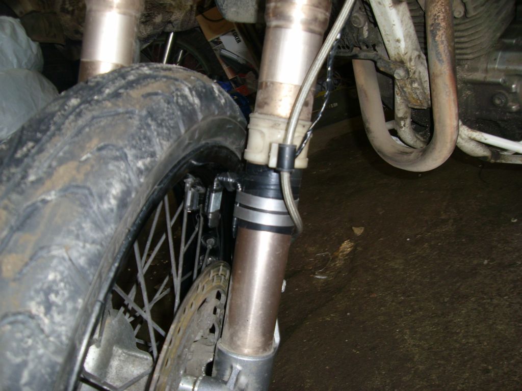

Крепление велокомпа имеет некоторую актуальность,пришлось поморщить лоб прежде чем все надежно прижилось на прошлом мотике. Может кому пригодится wink
Первое - как надежно закрепить магнит на спице ?! Перетряхнув варианты , выбрал под основу резьбовой соединитель М6 (короче "вытянутая" гайка,милиметров на 20 biggrin ) Пропиливаю паз под спицу, с другой стороны обтачиваю под заранее найденную медную трубку. Детали облуживаются и трубка припаивается на посадочное место, внутрь трубки супер клеем вклеивается магнит. Одев на спицу ,зажимаю коротеньким болтом М6.
Крепление датчика из текстолита толщиной 20мм. Самое сложное - выбрать радиус под перо вилки.Делалось на наждаке с маленьким кругом. Для крепления просверлено 3 отверстия.
Датчик приклеен к креплению супер клеем. Само крепление приклеено к перу вилки через автомобильный двухсторонний скотч и затянуто тремя хомутами. Провод от датчика защищен толстым кембриком. В качестве кембрика использован шнур от микрофона (голоса нет, соседей не шокирую пением караоке biggrin ), шнурок разрезан вдоль канцелярским ножом,провода вынуты,вставлен провод датчика, заматывается изолентой с нахлестом.
Обязательно сделать "свободный ход" провода датчика, что б не порвало при расжатой пружине вилки !

menu, а почему справа поставил геркон? Слева провод было бы проще по шлангу поднять.

Велокомп удобнее было расположить поправее, поэтому и провода пошли справа по аналогии с тросом спидометра. К тому же и длинны родного провода датчика хватило только только, резать и наставлять очень не желательно было.

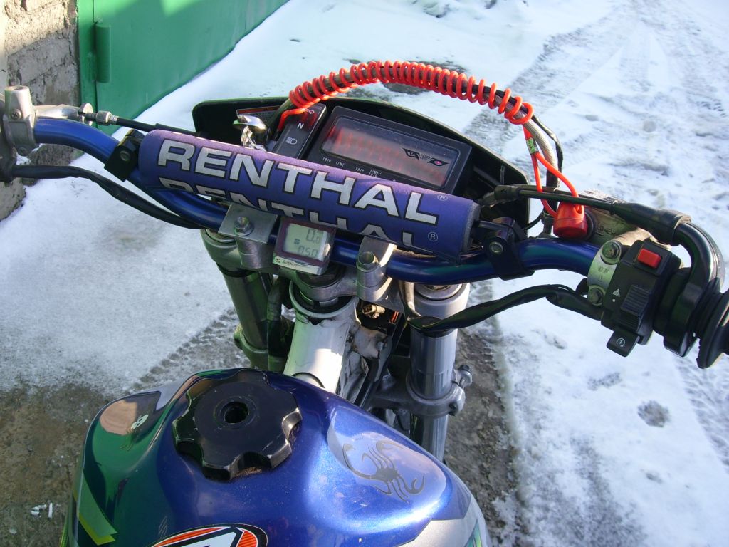

Вставить ник Цитата Мотоцикл: DJEBEL200
Мой вариант установки велокомпьютера
Получилось настроить очень точно, как мне кажется smile.gif разница с GPS +/-1км/ч пройденое расстояние: велокомпьютер - 56.14 км.; GPS - 56.1 км.; одометр спидометра 55 км., а скорость на 3-4км/ч выше
На ёбре у меня не получалось его настроить, использовал как часы.
Измерял окружность колеса следующим образом: наносил на колеса краской метку, садился на мот, провозил по прямой и измерял расстояние между оставшимися отметками краски.
