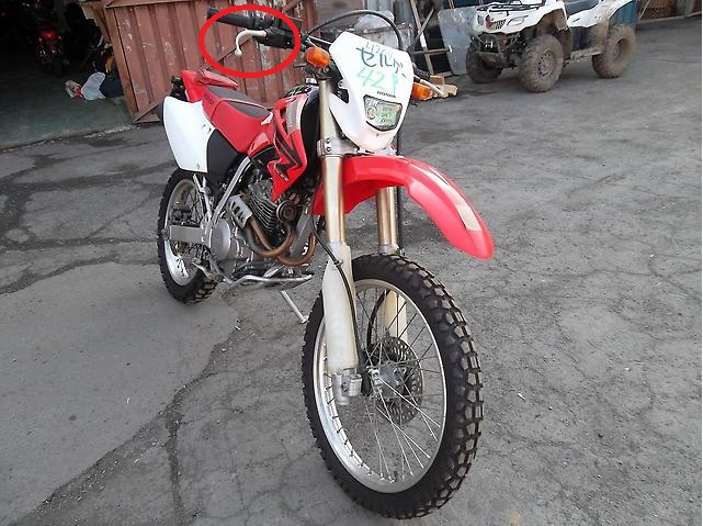

Друзья, в течение недели нужно выбрать мотоцикл во Владивостоке.
Вроде определился с вот этой XR-кой, но когда нашел аукционник - засомневался.
Гнутый рычаг - это под замену? Сколько может стоить? Течь сальника вилки - насколько серьезный недостаток?

сообщение 26.4.2012, 20:58
Сообщений: 54045
Ерунда полная.
Сам мот красивый.

Gonza
сообщение 26.4.2012, 21:13
Сообщений: 55
Регистрация: 4.4.2012
Вставить ник Цитата Из: СПб
Serg, я правильно понимаю, что рычаг - это элемент задней подвески? Это, действительно - ерунда? Менять его, в итоге?
Не странно, что мот такую низкую оценку получил не смотря на свежий год?
Извините за множество вопросов, просто время поджимает - нужно решение принимать.
Вот, кстати, более подробные его фотки:
http://baza.farpost.ru/12864238.html
Ржавенький и окисленный металл местами. Простаивал, наверное, долго...
сообщение 26.4.2012, 21:18
Сообщений: 23405
Неправильно.

если будишь брать иксэр красный с япий, с пробегом 7200км он еще новый))) а что они там пишут так ведь это япония))) все чин, по чину! как есть пишут))) бери красный 2007года полный сток! один водин как у меня))) только руль заменен))) рычаг фигня! цена да((( навфиг тебе, тюненГовоный мотард? не знамо кем, и с какими руками там все колхозили! Сток наше все))))

Вот блин, тоже мне - рычаг;) Думал - это как в машине, рычаги - в основном в подвеске встречаются;)
А замена сальника - дорогое удовольствие? Интересно, с чего он вдруг потек...

Gonza, мот отличный. А оценки... Большая часть продаваемых в России эндурок после наших "гонсчегов" в Японии получили бы оценку 1.
У перевёртышей это не редкость. Меняется легко, стоят недорого.
Так-то это расходник.

а перебрать вилку - по запчастям, если неоригинальные сальники/пыльники + масло = примерно 1.5к, если нужны еще направляйки, то еще 1.5-2к
и работа 2-2.5к
сообщение 26.4.2012, 21:43
Сообщений: 54045
К тому же японцы могли лёгкое отпотевание назвать течью. Которая при эксплуатации перестанет отпотевать.

++++1000! сальник фигня))) стоит 600рублей плюс пыльник)) ремонтируется легко! и не принужденно))) диски тормозные не верь! их зареальный пробег в 7200тыс-км убить не реально! что японец на ручнике ездил что ли))) бери. уйдет! коняшка))))
согласен! с Шефом на 100%)))

Завтра попрошу своего приятеля, который сейчас во Владивостоке находится, чтобы зарезервировал XR с гнутым рычагом;)
