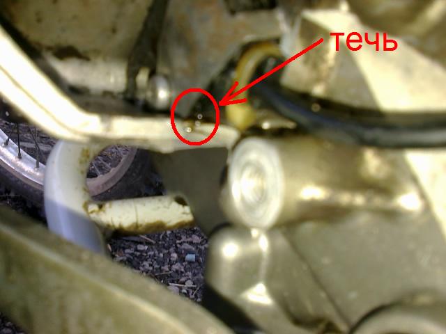

Продолжение старой темы про текущий болт. Вот картинка с Мегазипа, болт позиция 15, тот, что более задний.
Сначала я наматывал паклю (правда, только в районе шляпки) - не помогает. Потом заменил прокладку, попутно сорвав часть резьбы подтекающего болта. Помогло на какое-то время, но месяца через два снова болт стал течь. Это было в прошлом году. Сейчас я попробовал намотать паклю на болт по всей длине. Течёт. Купил несколько резиновых шайб разных форматов (плоская и "бубликом"). Пробовал и ту, и другую - всё равно течёт!!! Пока не пробовал только асбест. Блин, неужели эта течь неустранима? Течёт-то не шов между крышкой и карткром, а именно из-под шляпки болта! Кто что посоветует?

А вообще подозрение (точнее, предположение) появилось, что течёт всё-таки не болт, а к болту просто стекает из другого места как к самой низкой точке.

Именно такая ситуация с ещё более задним болтом, на котором держится щиток, прикрывающий ведущую звезду. Он ничего не герметизирует, подтекать там нечему, но масло к нему стекается с соседнего болта, описанного в этой теме. То есть капает с обоих, но один из них течь не может в принципе, а второй... вокруг второго и весь сыр-бор. Протру, посмотрю.

Протёр, наклонил Джебеля на правый бок, прислонил к стене, и оставил. Через несколько часов пришёл, посмотрел - СУХО!!! Не капает!!! Странно... Думал, может, масло не дотекает до поднчвшегося болта, но масла залито немало. Даже многовато: если на подножке стоит, то уровень на середине окошка. Короче, завтра утром поставлю на подножку, и на чистом боку посмотрю наличие подтёков.

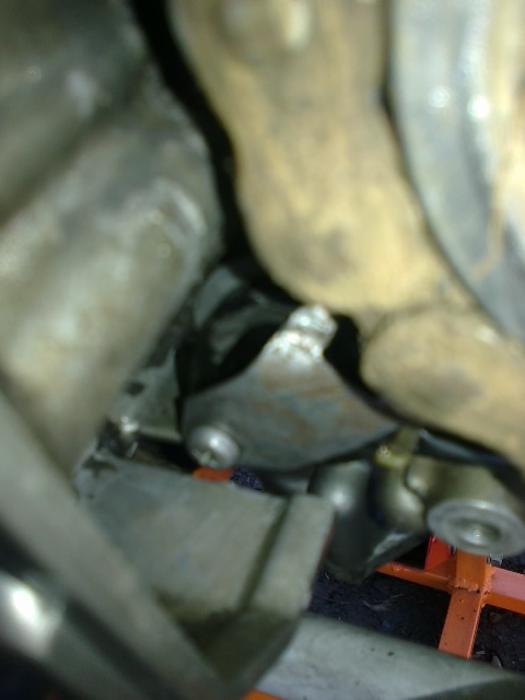

Когда я снял щиток, закрывающий ведущую звезду, и заглянул туда, тоже себя спросил: уж не с цепи ли??? Это что ж получается: у всех под Джебелями лужи с цепи???
П.С. В прошлом году ездил в Шатурский район - это 175 км в одну сторону. Рама была в масле вся, с болта капало нещадно, но уровень в окошке вроде бы не уменьшился. Это как бы намекает...

Вот я и определил место течи - это цепь. Позавчера помыл Джебеля керхером в автомойке при нашем ГСК. Снял кожух, закрывающий ведущую звезду, попросил помыть и там. После чего всё тщательно вытер, цепь смазывать не стал умышленно. Сегодня вечером (т.е. через 2 дня) посмотрел - ВСЁ СУХО!!! В двигателе масло есть, уровень чуть ниже нормы. В общем, сомнения рассеялись. Смазал цепь, посмотрю, потечёт ли.
П.С. Всегда мазал отработкой - текло нещадно. Последний перед мойкой раз смазал фирменной смазкой (но от души) - течь уменьшилась в разы, но не исчезла.
