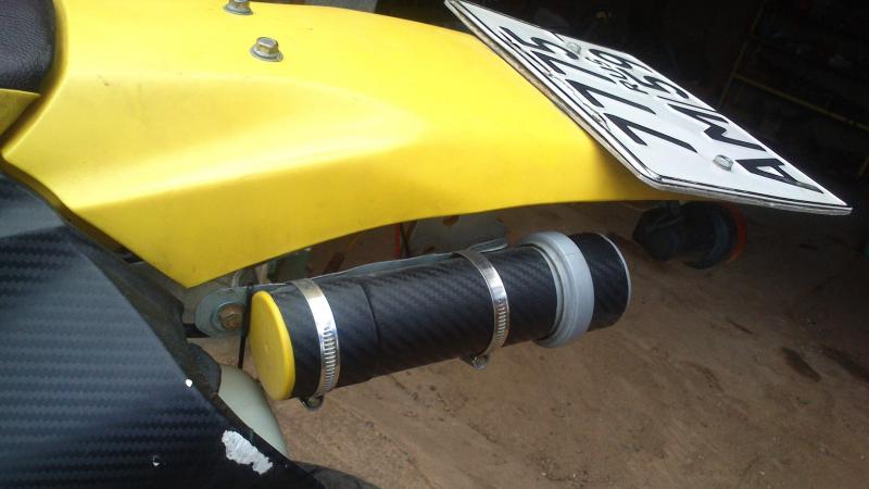

> Бардачок из пластиковых труб, Вроде нормально получилось
Cephei
сообщение 30.4.2012, 10:39
Сообщений: 79
Регистрация: 1.3.2011
Вставить ник Цитата Из: Краснодарский край
Мотоцикл: DR-250S
Africa Twin 750

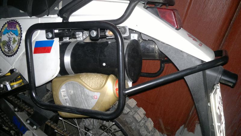

Здравствуйте! Без инструментов в дороге никак, а постоянно перекладывать их из сумки в сумку как то надоело - решил сделать бардачки из пластиковых водопроводных труб. Идея не новая, но народ в основном использует трубы большим диаметром, я же сделал бардачки из труб 50мм. Они защищёны от падений(уже протестировано:-)). Серый цвет труб не радовал, так что решил покрасить в чёрный глянец. Для удобства извлечения крышек поставил ручки от какого-то шкафа в цвет колёсных дисков.
Крепление в трёх точках.
Все самые необходимые инструменты в него входят легко - главное грамотно упаковать!

зачетно!скажи как ты гос-номер при собачил под крыло))) гайцы не с штрафуют))) или он у тебя на электро приводе)))
Cephei
сообщение 30.4.2012, 11:36
Сообщений: 79
Мотоцикл: DR-250S
Africa Twin 750
Это кусок номера от машины(регион) - друзья подарили. Он у меня на учёте не стоит - у нас ГАИшники добрые, главное чтобы права были и документы...

Трубы напоминают пороховой ракетный ускоритель smile.gif Я бы сзади застремался ехать biggrin.gif
Товарищ с этого форума под ником Ulfr посоветовал сделать наклейку с надписью: "ВНИМАНИЕ ВОЗМОЖЕН ВЫБРОС ТОРМОЗНЫХ ПАРАШЮТОВ!" biggrin.gif

Всё здорово , но как доставать содержимое ? Мне приходится подталкивать внутренности через боковые отверстия , благо они есть .
за место намертво прикрученых болтов, на хомутах))) поставить с одного края болты с "барашком" и усе))) ослабил одну сторону хомута, вынул трубу пп, и вуаля)))
Рукавица великовата,конечно. Но можно ложить в тряпичный чехольчик,чтоб не гремели.За него и вытаскивать.
Все инструменты упаковываются в тряпочки и аккуратно скручиваются в два батона, главное поплотнее скручивать! smile.gif

Мне сшили кулёчек из брутальной брезентухи. Весьма успешно противостоит истиранию и прочим перипетиям.

офигенно! ключ прикручен чтоли к крепежу поворотов? поворотники недемонтировать можно?
Ага, ключ обрезанный! Поворотники при необходимости не мешают.

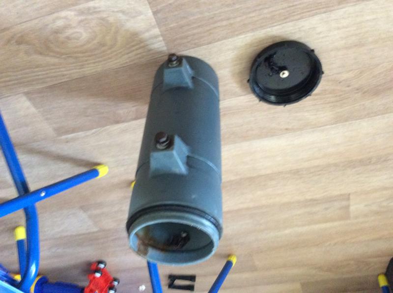

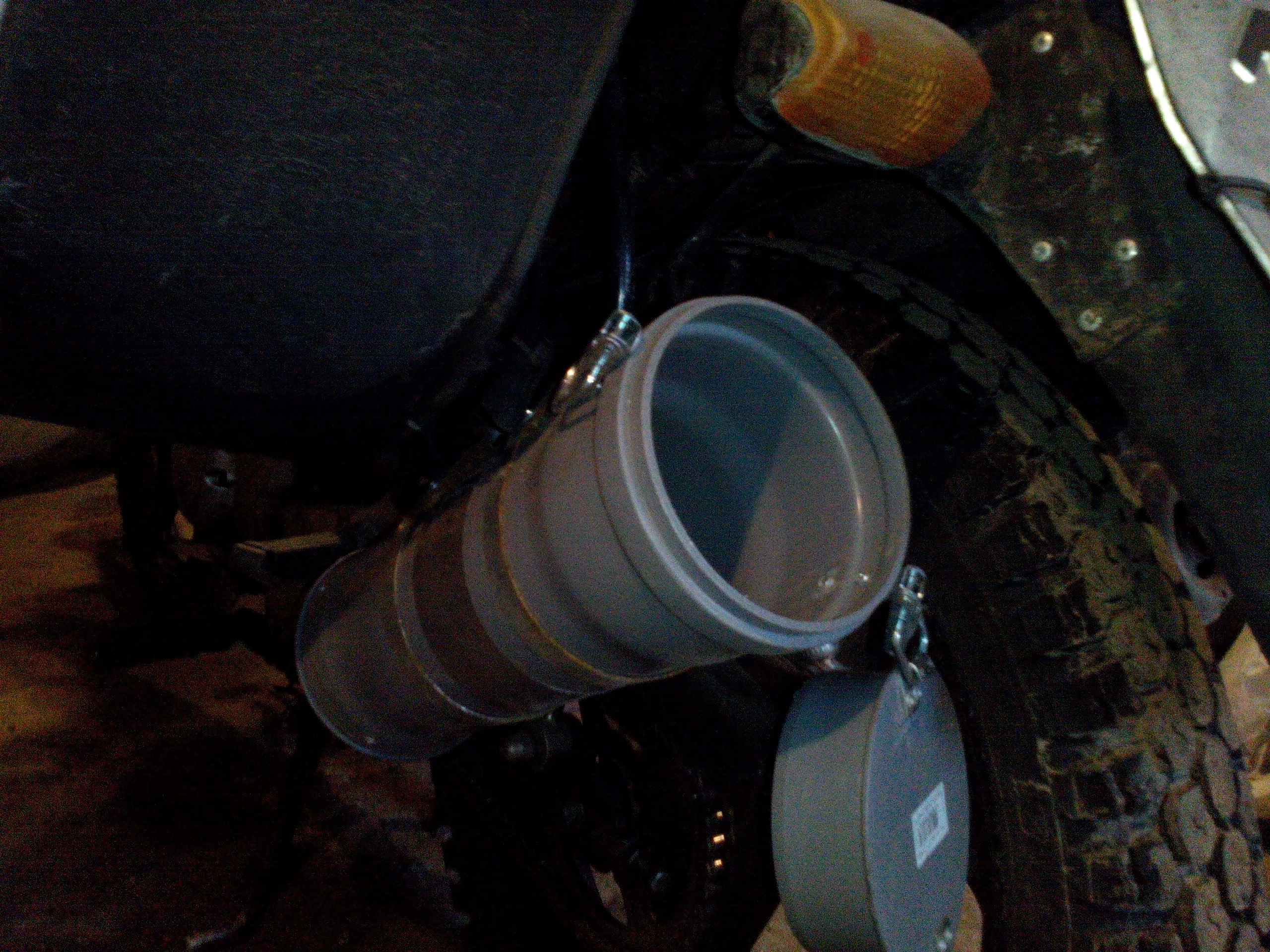

Я себе сделал из канализационной трубы диаметром 10 см. Вот он.
Вот этот бардачёк на мотике с облицовками. И собственно инструмент.

Что-то не пойму, а как запирается крышка? Просто удерживается усилием пружины?
Да. Усилия пружины достаточно что-бы всё было на месте. Петля лягушка. Единственный минус в этой конструкции только то что в хранилище инструмента не влезает молоток. Приходиться возить его в кофре.

а не боишься что ветками откроется и не заметишь, лично я завинчиваю на суровый винт - Прикрепленное изображение
Нет. Страх мне не ведом. Тут дело в инструментальной сумке. Я её сшил с несколькоми отсеками. поскольку инструмента много то сумка заходит в трубу очень плотно. И даже когда по случайности не закроешь крышку то всё равно всё на месте. Ну а если что произойдёт то придётся ставить защелку.

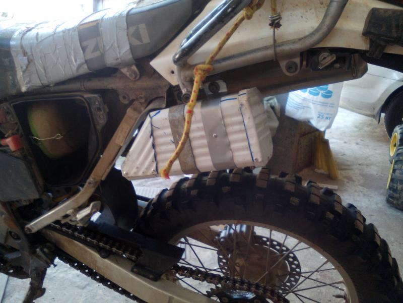

Мотоцикл: DR250S>>>RMX250SW
Я просто хомутами прикрепил, сезон продержался без проблем, затрат по времени и финансам минимум.

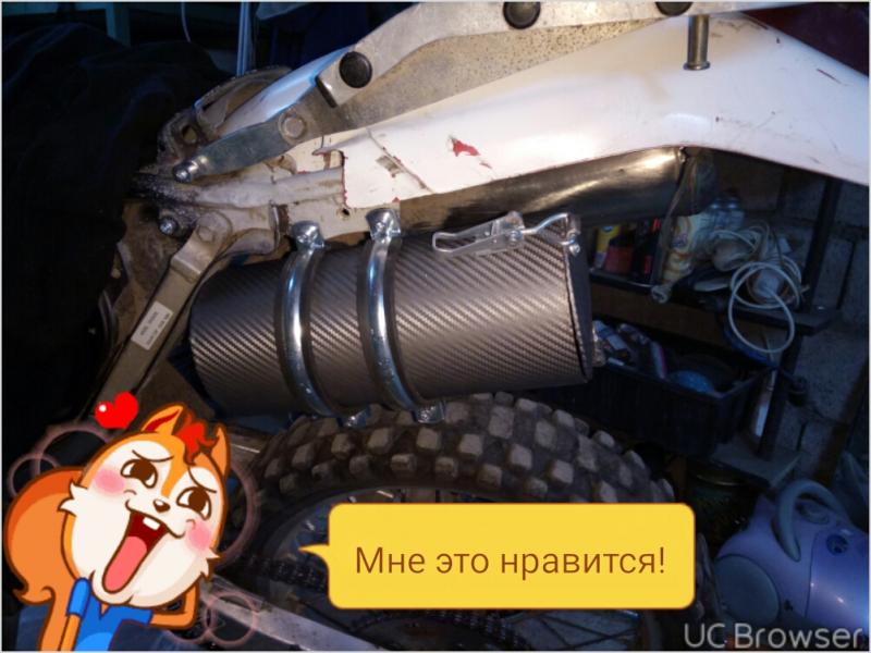

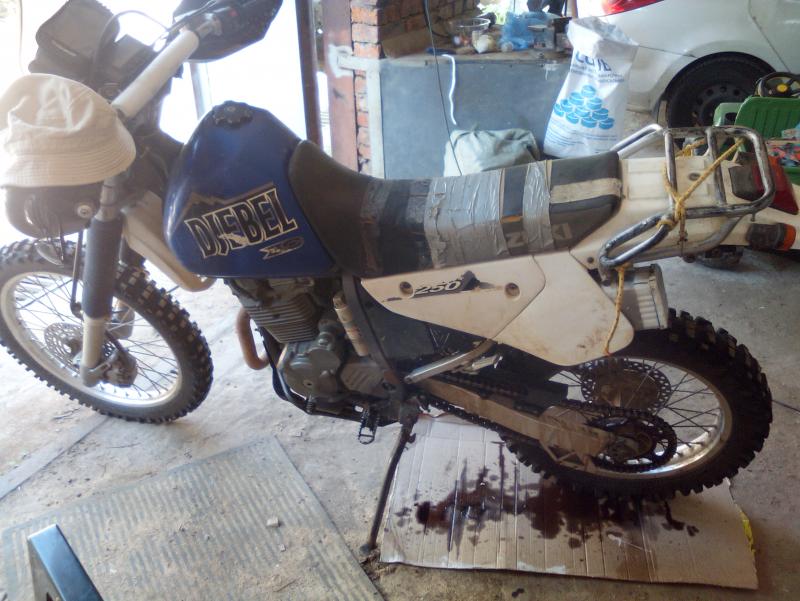

Я тоже последовал примеру бывалых иина свой лад сделал инструментальный бардачок и тоже из сантехнических труб. 100 мм по диаметру секцию отрезал по нужному размеру и дополнил стыковочной секцией 110 мм диаметра с резиновыми уплотнителями по сторонам. Одну сторону плотно закрыл крышкой-заглушкой под уплотнитель, а другой конец трубы, который наружный и для пользования, закрыл такой же пробкой-крышки, но без резинового уплотнителя, что позволяет открывать с некоторым, но приемлемым усилием, просто пальцами за края. Все секции зафиксировал между собой саморезами уже по месту. Крышка фиксируется тоже саморезом в высверленное отверстие сбоку, для удобного использования при открытии. Уже по собранным секциям в единую трубу-бардачок, из дюралевых полос 20×2, по 50мм каждая, сделал хомуты, изгибая прямо по трубе. Трубы гладкие изначально, поэтому перед покрытием краской-грунтом из балончика, зачистил трубу наждачкой. Покрыл тремя слоями краски. Поскольку бардачок закреплен под наклоном, то в нижнем конце трубы высверлил дренажноее отвестие. Закрепил два хомута по месту крепления родного, а третий хомут закрепил по месту крепления багажного замка, сняв его. Хомуты по месту подогнул так, чтобы колесом не терло этот бардачок ни при каких условиях. Для открытия крышки-заглушки чуть подрезах пластик хвоста, чтобы не препятствовал выниманию крышки Боковой пластик крепится по месту, но вплотную к бардачку. Все.
https://youtu.be/foYCqt-dmzY
Спустя год эксплуатации бардачок сделал другой, ограничив его длину местами крепления хомутов. К петлям первых двух хомутов закрепил снизу стоковый бардачок. А нижняя петля третьего хомута работает на зажим втавленной крышки бардачка. Сам же бардачок состоит из двух частей срепленных заклепками, но без уплотнительного пояска трубы, которую пришлось отрезать. Благодаря удалению этого пояска и более короткому бардачку, боковой пластик крепится по месту, позволяя на багажную рамку установить литровую канистру с маслом.

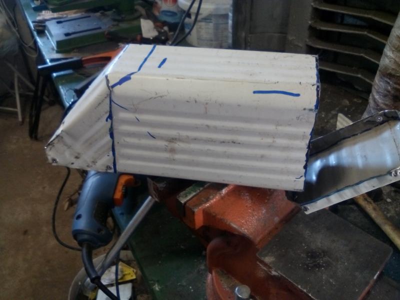

ejlu
сообщение 24.8.2016, 16:38
Сообщение #38
Сообщений: 335
Регистрация: 30.7.2014
Мотоцикл: Djebel 250 2003г.

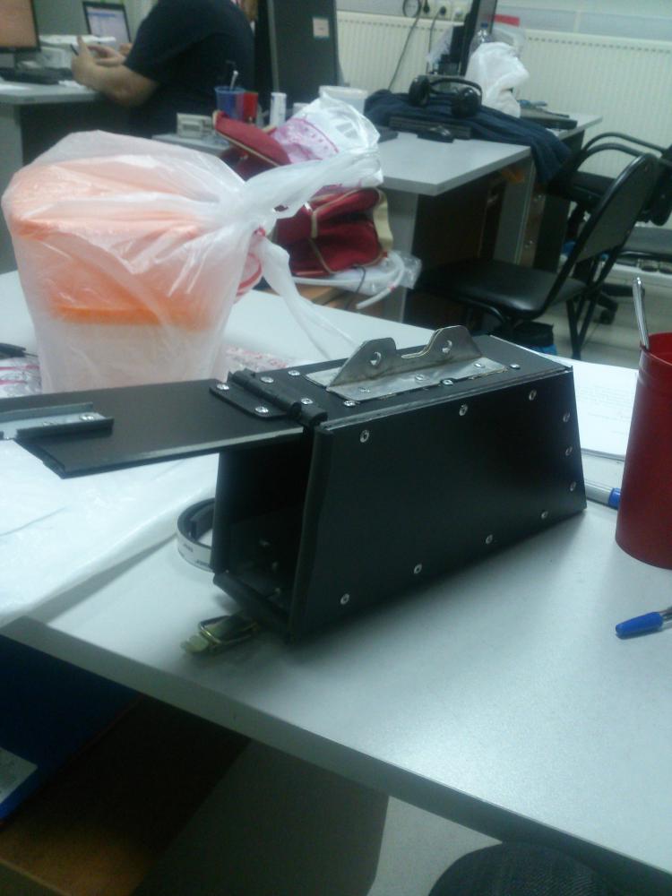

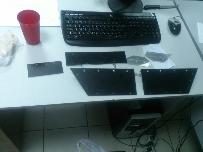

Тоже хочу поучаствовать в конкурсе бардачков!
Какая прелесть циркулярная пила, все ровно и быстро
Сборка панелей на уголках алюминиевых и клепках

Цитата(СЕМЕН @ 9.4.2017, 14:56) *
Используя служебное положение снял интересный девайс с полуприцепа
отлично выглядит, и качество должно быть на высоте. есть парт намбер запчасти?
лучшее - враг хорошего ))))
СЕМЕН
сообщение 9.4.2017, 15:23
Сообщение #43
Сообщений: 2407
Регистрация: 16.10.2011
Вставить ник Цитата Из: Тверь
Номера нет,спер с полуприцепа Фрюхауф с правой стороны))
