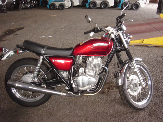

CB400ss, можно через дефис добавить еще Е чтоб было понятно.А чтоб еще понятней эта та хонда у которой один горшок и двиг аналог ХР400.
mark97
сообщение 20.6.2012, 5:25
Сообщений: 1831
Регистрация: 30.1.2011
Мотоцикл: Yamaha YZ250F
Еще есть Honda CL 400,вроде такой же мотор:
