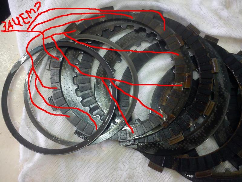

Добрый день! Только сегодня зарег. но есть вопросы ответов на которые не нашел. После гонки начало буксовать сцепление. Разобрал(прокладка отошла хорошо) диски не женые но был на лицо японский тюнинг!!!! На всех дисках( не металических) с обоих сторон были исскуственно убраны через з шт. пластинки ферадо. Убрано точно в ручную. Кто нибудь встречал такое? Обязательно ли стачивать риски на тоцах лепестков корзины?

Вот фото!

из сооброжения чтобы масло стояло между дисков )))))
но это не правильно)))) выковыривать куски
достаточно циганской иголкой нацарапать канавки на фрикционах

Тоже так подумал, новсе таки они лишканули

А зачем это?

Цитата(VIT @ 23.5.2012, 18:02) *
Есть смысл сделать канавки если я частенько травлю сцеплением? Может тут где поднималась эта тема, нельзяли тогда поделиться ссылкой? smile.gif
сообщение 23.5.2012, 17:47
Сообщений: 15713
почему инженеры это не просчитали?
отражается это на ресурсе дисков?
да будет кстати
новые диски идут шершавые в их порах и держится масло wink.gif а со временем фрикцион становится гладким и масло соответственно выдавливает wink.gif
