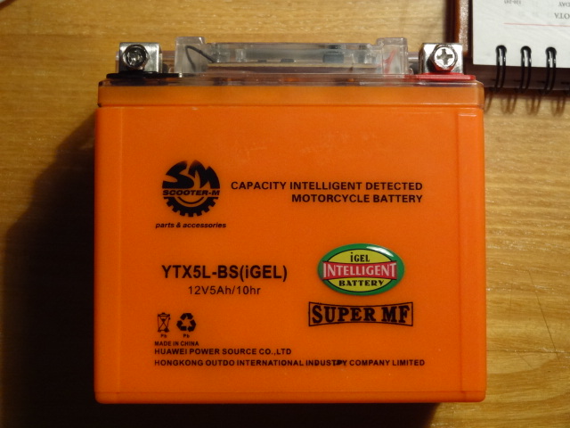

Заказал аккумулятор "Фурукава" какой-то. По габаритам значительно меньше, чем у меня (размеры записал на бумажку, а бумажку оставил на работе). Ёмкость 10 Ач, ток 50 А (подозрительно хорошо). Не гелевый к сожалению, но, якобы, допускающий большой наклон. Привезут в понедельник. По деньгам 2400 руб. (пока не заплатил).

Приношу извинения: сегодня принёс аккумулятор домой, штангелем измерил, получились размеры 113*70*117. А до этого я ошибочно измерил толщину 57 вместо 70. В тёмном гараже, не снимая.
Вот теперь понятно, какой аккумулятор должен быть. Но, в тоже время, хочется попробовать более мощный (его привезут мне завтра, а ближайшая Юаса или Варта в Нижнем). На "Уралах", "Днепрах" и "ИЖах" с колясками успешно применяли автомобильные аккумуляторы, устанавливая их за сиденьем в коляске. На своей "Оке" я успешно использовал 54Ач вместо "родного" 35Ач (или около того). На "Рено Логан" стоит аккумулятор около 75Ач.

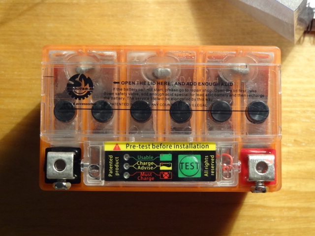

Открыл пластиковую крышку, снял резиновые колпачки. Электролита не было видно ни в одной банке. Долил воды, полностью разрядил лампочкой 60Вт, после чего зарядил от своего з/у. Попробовал наклонил акб до вытекания электролита. Не вытекает вплоть до горизонтального положения. Поставил на мотик - заводит бодро.
