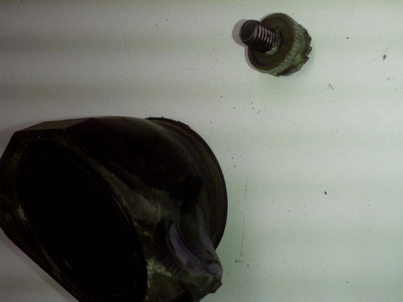

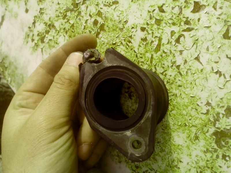

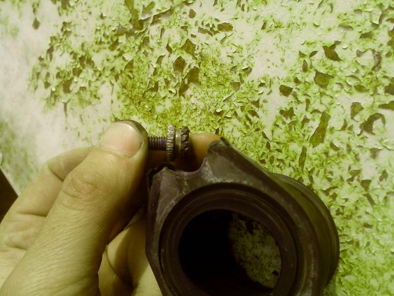

Я победил эти болты!!!!
А теперь по порядку, сперва снял карб для легулировки болта качества, был 1,25 , стал 2,75. Заодно решил поменять патрубок, так как был потрескан сильно возле хомута,больше половины толщины был надрыв.
Еще зимой был куплен новый для замены, да все руки не доходили зная о том что эти болты очень трудно открутить.
На выхлопном патрубке я уже заменил болты, открутились с большим трудом была очень большая вероятность что шляпа отломиться, постоянно приходилось смачивать ВДхой и по чуть чуть туда сюда откручивать, чуть вывернул, смочил, обратно закрутил и так потихоньку, потратив часа 3 я их победил, но это выхлоп. Кстати , поставил туда болты от форсажной камеры самолета, они обмедненные и не прикипают .
Теперь по впуск, пытался открутить с помощью SATAвского набора...... безполезно, грани начинались слизываться, потом в ход пошла ударная отвертка....... через удлинитель коекак открутили верхний болт, что бы открутить нижний, пришлось снять седло и через удлинитель пытаться.
Итог...........две свернутые биты и в последующем сорванные грани на болту....... приплыли... что делать?
В итоге , открутил маслянную трубку, взял бокорезы, обкромсал вокруг болта пласитик и выломал этот переходник, остался один на один с этим болтом и круглым кольцом вокруг этого болта.
Думаете открутил?????...........
Сперва в ход пошли плоскогубцы........ , неполучается, кольцо вокруг болта прокручивается, потом уже в ход пошел газовый ключ.......... !!!! Все равно прокручивается..... !!!! че делать!!!!!
В конце концов пошел к соседу по гаражу, он мне сваркой прихватил немного этот болт к этому кольцу и только после этого я смог его открутить УРА!!!!!!! ПОБЕДА!!!!
При сварочных работах снимайте бак и аккумулятор, мало ли !!!
УДАЧИ в ремонте!!!
Из железа там только кольца вокруг болтов, на фото видно. Эти кольца вставленны в пластиковую рамку , а на рамку уже наварена резина.
Вот и вся конструкция. Трещины возле болтов не критичны а вот если уже началось трескаться возле хомута, то пора задуматься о замене детали или забить , замазать герметиком и катать дальше.
Я решил заменить, не люблю " кроилово" которое всегда ведет к " попадалову" вам решать.
Будут вопрсы, пишите, чем смогу, помогу.
