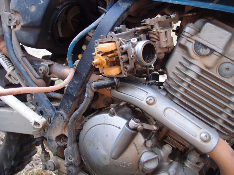

Стал снимать карб и обнаружил две сетки: со стороны фильтра - большая и со стороны движки - маленькая, кривая. Возник вопрос: зачем лишнее препятствие на пути смеси в камеру сгорания? Есть ли кто удаливший ее? Отпишите про впечатления.

Сетка со стороны воздухана нужна, если поролон крошиться начнёт, спасёт от забивания карба. Сетка со стороны цилиндра поставила меня в тупик wacko Но снимать не стал, доверился гению японских инженеров smile Самому интересно, зачем она там...

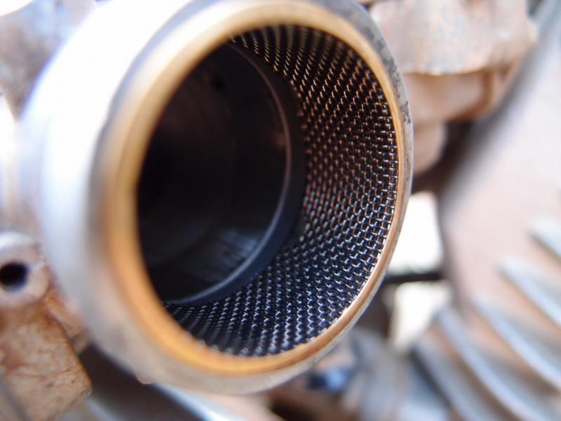

Я когда снимал карбюратор для чистки и из любопытства пощупал пальцем внутри патрубка и на шёл там вот такое колечко с сеточкой
А такого как в руководстве кольца с сеточко нет. В руководстве он обозначен позицией 31, а на Мегазипе - 51.
Я подозреваю, что это колечко создаёт завихрения воздуха и способствуют лучшему перемешиванию воздуха с парами бензина.
