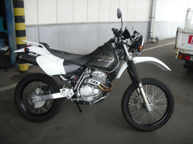

spelyi89
сообщение 13.7.2012, 4:13
Сообщений: 26
Регистрация: 12.7.2012
Мотоцикл: HONDA
Цитата(Танкист @ 12.7.2012, 14:36) *
+1 можешь убрать, сделать заглушки из листового алюминия 3-5мм З.Ы. убрал я эту при блуду)) чисто из завеса, и легче стало под лазать к крышкам клапанов. Лошадей эта штуковина))) не прибавит как многие думают что это душилка"))) заявляю снял её и никаких изменений на разных режимах не заметил...
а мотик, на фотке сколь стоит у вас?)))почти нульс....
Мот реально новый! По Японии около 1000км наездил! 2002г, комплектация с киком и багажником за 155 продается! В конце июля приходит. Хочу приобрести
сообщение 13.7.2012, 6:01
Сообщений: 14370
Судя по фото, мот, хоть обратно в магазин закатывай!
spelyi89
сообщение 13.7.2012, 7:21
Сообщений: 26
Мотоцикл: HONDA
Согласен! Лишь бы при переправке ничего не покоцали! Ну и сам аккуратен буду!!!
