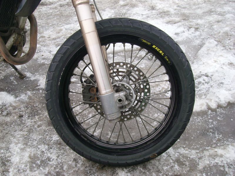

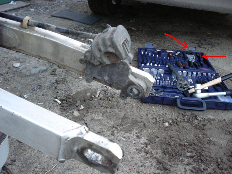

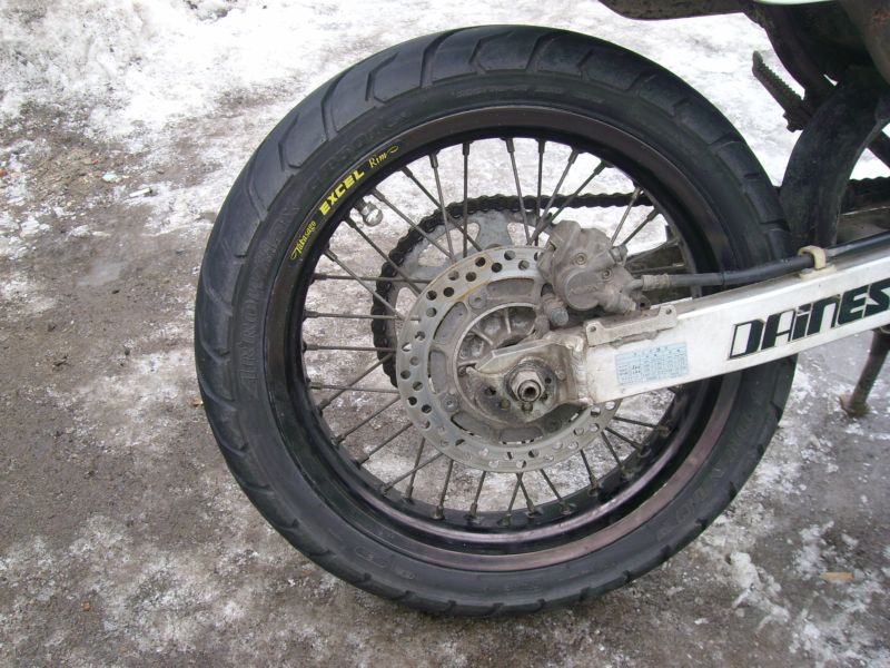

Не слушай их! Мотард это супер. Правда насчет 400соток они правы. Вот фотки моего. Сзади стоят проставки. На фотке показаны стрелочками.

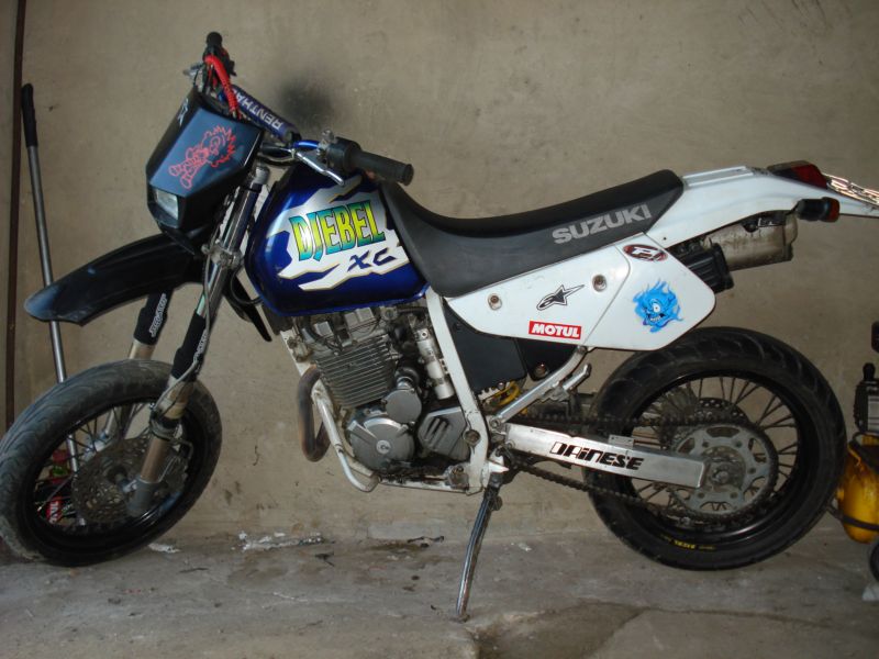

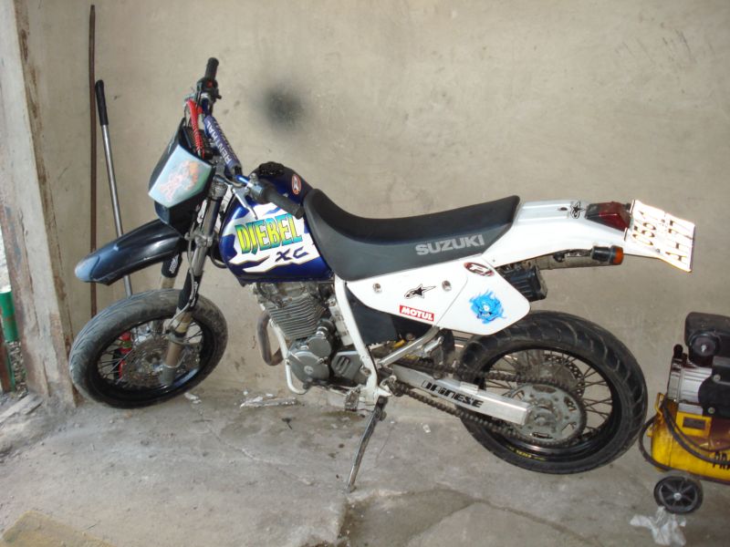

Вот еще.

Дороги нормальные. Да и 90% езда по городу, вот и колеса городские. От чего именно незнаю, покупался с такими колесами. Если скажите как - посмотрю... Гофры от амморта.

Вот кстати еще фотка.
