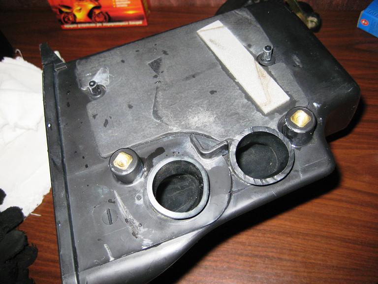

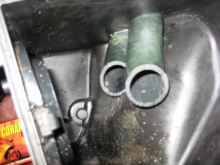

Блин, там еще в а аирбоксе в стоке вместо трубочки с палец толщиной шноркель, навроде того, что SD250 поставил. Так вот даже его убирают, ну и дальше сверлят (опционно).
Добавлено (03.05.2009, 17:52)
Я думаю это ошибка в книжке. Шноруель уже был тюненый у него, а он принял за стоковый.

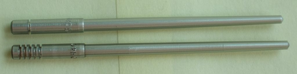

Обнаружил, что у нас еще и игла другая стоит -- 5dh40, а на DRZ250 5dh46 по мегазипу. По-хорошему, надо ее тоже заменить при раздушке (или жиклер иглы). Да, жиклеры у меня оказались 12,5 пилот и 122,5 главный -- стоковые джебеловские.

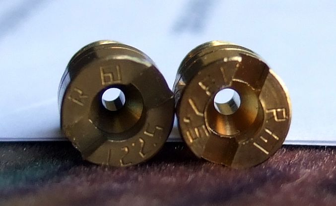

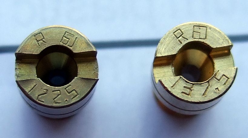

Поставил main jet 137.5 и pilot 15 (пришли). Перестал заводиться с подсосом (в любом положении). Без подсоса нормально заводится. Богатая смесь? Но на ручке газа это непонятно, перелив не замечаю (может плохо его понимаю). От положения иглы и болта качества не зависит (их попробовал вернуть в стоковое положение) Ставить назад старые жиклеры не хочу. Что делать? В запасе еще есть жиклеры 140 и 142.5. И должен придти прямоток FMF. Но проблема актуальна, и надо как-то решить сейчас.
Размер старого жиклера непонятен - похоже там не цифры а иероглифы.
Добавлено (11.06.2009, 21:52)
Польза конечно есть, и заметная - теперь надо наклоняться вперед, чтобы перед вдруг не подняло.

Quote (Huandi)
122,5 ты точно разглядел?
Абсолютно точно. 122,5 выбито. Цифры у микуни там такие, угловатые, наподобие как на почтовых конвертах трафарет под индекс. А вот отверстие на глаз не сравнивал, сравню smile Может удастся сфотать, тогда выложу.

Слева "родной" жиклер.
Разница в отверстиях между 122,5 и 137,5:
Quote (Huandi)
Визуально дырка меньше в несколько раз по площади с 137.5, диаметр раза в два точно.
Ну никак не получается в 2 раза, я в фотошопе намерил: в 1,17 раза больше диаметр, соответственно в 1,37 раза площадь...
сообщение 12.6.2009, 9:09
Сообщение #44
Сообщений: 23430
Можно присваивать мне какое-нибудь другое звание - просто на ночь глядя перепутал жиклеры, и заменил тот, что на 65.

Сравнил иголки.
Верхняя -- от DRZ, нижняя родная джебеловская. Джебеловская длиннее на 1мм (55,4мм против 54,4) и ее кончик толще примерно на полторы десятки, насколько я смог измерить штангенциркулем (1,8 против 1,7мм). Пропил в дырзетовской один, точно напротив среднего пропила на джебеловской игле. У основания иглы диаметр примерно одинаковый. Прочие размеры, например длины участков разной конусности измерить не смог. Иглу ставлю новую smile
сообщение 20.6.2009, 10:40
Сообщение #60
Сообщений: 23430
Если считать от пропила до рабочего кончика (а так и надо делать), то по картинке скорее соответствует не среднему, а второму или даже крайнему "поднятому" положению.

Quote (Huandi)
Между пропилами джебеловской иглы около 0,7мм. То есть, дырзетовская игла по высоте кончика примерно эквивалентна полностью поднятой джебеловской. И в этом "эквивалентном" положении дырзетовская игла тоньше на почти 10%.

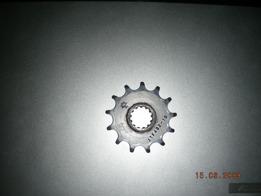

Вот и первые практические результаты УНКОРКА
Звезда на 13
зубья не сожраны, а ЗАГНУТЫ!!! cool
Cogito ergo sum
shupaltse
сообщение 17.8.2009, 11:22
Сообщение #67
эмси джебел
Сообщений: 6302
Регистрация: 26.2.2009
Мотоцикл: 250XC drz-mod
Репутация:   130
не очень красиво с их стороны так поступать. интересно, а у михи SD250 есть такое?

Ну при обычной эксплуатации такое врядли возможно...
Это я твой подвиг повторял с песочным болотом, лавры покоя не дают biggrin
А так как кувыркать мотик не хотелось, пришлось звездой пожертвовать. cool

Для тех, кто как я просто прорезал аирбокс, и не вставлял в дырки ничего:
Когда обклеил края дырки поролоном, заметно стал тише звук выхлопа. Раза в два. Впуск тоже очень сильно шумит, та трубка там прежде всего глушила звук.

Сообщений: 23430
Я не могу поручиться что мой набор даст правильную смесь у других. И не знаю даже, правильная ли она у меня во всех режимах. При разборке двигателя для замены прокладки нагар имелся, но в пределах разумного.
Главный жиклер 142.5 маленький 15, игла от дрз-товской версии карба. Прямоток FMF, фильтр TwinAir, дырка на впуске такая, что ее увеличение уже не влияет - открытая крышка эйрбокса ничего не изменяет.

Сообщений: 683
Регистрация: 6.7.2009
Мотоцикл: XR400R 97
пока ограничился прямотоком из стоковой банки и раза в 2,5 бОльшим сечением шноркеля. +выставил по мануалу качество смеси и почистил карб. Переть стал много лучше. На первой с газа на дорожных звездах 14-42 поднимается не сложно. Раньше для этого нужно было загрузить вилку и дать газу во время отбоя.
в качетсве новых шноркелей идеально подошел вазовский сапун. Выступает над коробом примерно на сантиметр, садится в дыры очень плотно:
