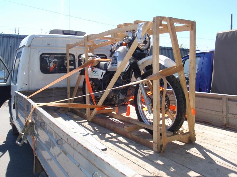

Цитата(skorp777 @ 10.9.2012, 13:39) *
Вот такой вопрос к тем кто отправлял/получал мот: а как решается проблема с целостностью техники? Да, есть обрешетка, но просунуть руку и теже стекла поворотников отщелкуть- пара секунд. Что , все-все описывать, или полмотоцикла разбирать и в опечатанный мешок? Сорри за глупый вопрос, но хотелось узнать заранее от опытных людей все тонкости, а не на ошибках учиться.
Привет.
После оформления покупки мотика поехал в отделение транспортной компании. Там мне сказали что обрешетку не делают, но делают на другом конце города. До моего рейса на самолет осталось 5 часов. Выставил пункт назначения на нафигаторе и полетел) низенько).
В отделении на др. конце города за перевозку с меня попросили всего около 4000 руб. чему я был очень рад(хорошо не 5000))))
После оформления документов на перевозку оказалось что груз- мотоцикл), а не транспортное средство suzuki dr650))).
Но исправлять уже было некогда. С представителями среднеазиатских стран (каких не помню),работающих в транспортной компании, сделали обрешетку( видно на картинке). При получении обрешетка развалилась). Груз получил без повреждений.Прикрепленное изображение

сообщение 10.9.2012, 18:12

руль не снимали?
mic32vg
сообщение 10.9.2012, 18:20
Сообщений: 217
Регистрация: 27.6.2011
Вставить ник Цитата Из: Е-бург
Мотоцикл: dr650se
Цитата(chestar700 @ 10.9.2012, 15:12) *
mic32vg
руль не снимали?
Нет, я его в креплениях провернул. Габариты по высоте меньше стали).

Цитата(mic32vg @ 10.9.2012, 21:20) *
у тебя в эту обрешетку танк спрятать можно,у меня селедочкой пришел
берут мзду не только за вес,но и за объем

Honda XR650L
mic32vg, дрын держался только на одной подножке? shok.gif как он ваще доехал?
Нет, он был прижат ,сверху, поперечной балкой, перемотанной картоном и пленкой, и продольными с боков)
Обрешетка не выдержала. Вылезли гвозди из сырой древесины. Но мот без царапины)
По моему его так укутали, что его кантовать можно было.)))
