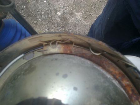

Ребят разобрал фару на 200,но у меня был толькоодин крепежный элемент(гнутая проволочка) Unit support sp
35128-27221-000 ,из чего делать ещё 2 и как ее поставить на место я уже 3 день вожусь с одной фарой ну ни как фара не ставится.Я уже снял и ободок(открутив 3 болта)ну ни как она не одевается.

Такую пружинку-крепёж можно купить в зените, ну как вариант. Хотя я не видел какая она у тебя. Так сложно объяснить нужно раз увидеть как она держит обод и отражатель. Ищи вот с такой фары ту пружинку может и встанет как родная)

Фото пружинки сделай, лучше рядом с линейкой. Посмотрим.

Пружинки отдельно не продаются.Взял себе пружины от тормозной системы русского автопрома в комплекте 4 штуки

А ведь Osiriso так проблему и не решил: тормозные скрепки НЕ ПОДХОДЯТ.

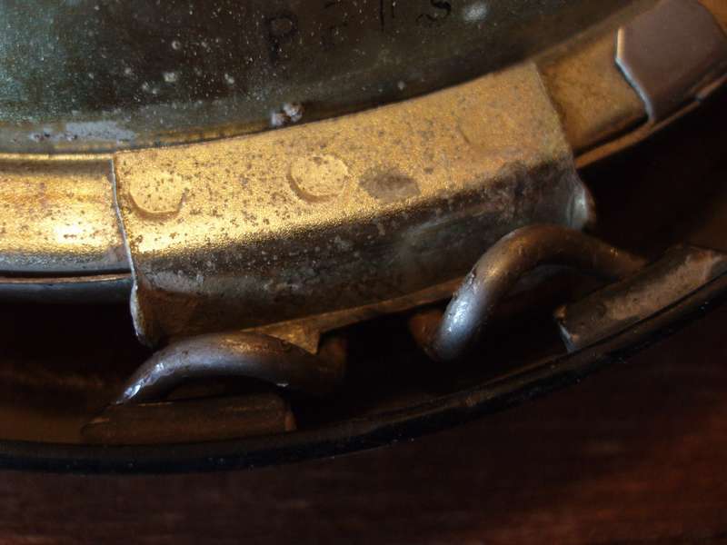

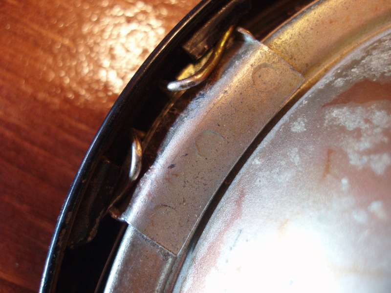

пытался решить эту проблему с помощью железа от 21о2. от фары тоже ,кстати, за 2 рубля штучка. оказалось что не подходит тоже. выгнул из подвернувшейся проволочки 2 замену.Прикрепленное изображение
объяснить сложно ,но попытаюсь.Прикрепленное изображение
ставишь в упорные места на ободке фары(в разобранном виде) упоры ножек этих пружинок.саму фару кладешь под этот обод и выступы входят на места креплений.давишь на фару иона должна встать на штатное место. очень туго и слегка с выступом наружу получилось. написал тут, Корсак говорит -таки должно быть.
на самом деле надо сноровку.
лучше сразу вставить одну и по кругу дожимать. удачи!
пусть будет счастье, для всех, даром. и пусть никто не уйдет обиженным!

пришла мне эта пружинка, (кстати немного отличающаяся)
и не смог я собрать как было, только по моему колхозному методу. жалоб нет, но ведь у японцев иначе было! да и снег забивается, щель стала больше.

Себе ставил от "совковой" фары, немного подогнув и укоротив концы. Стала как родная.

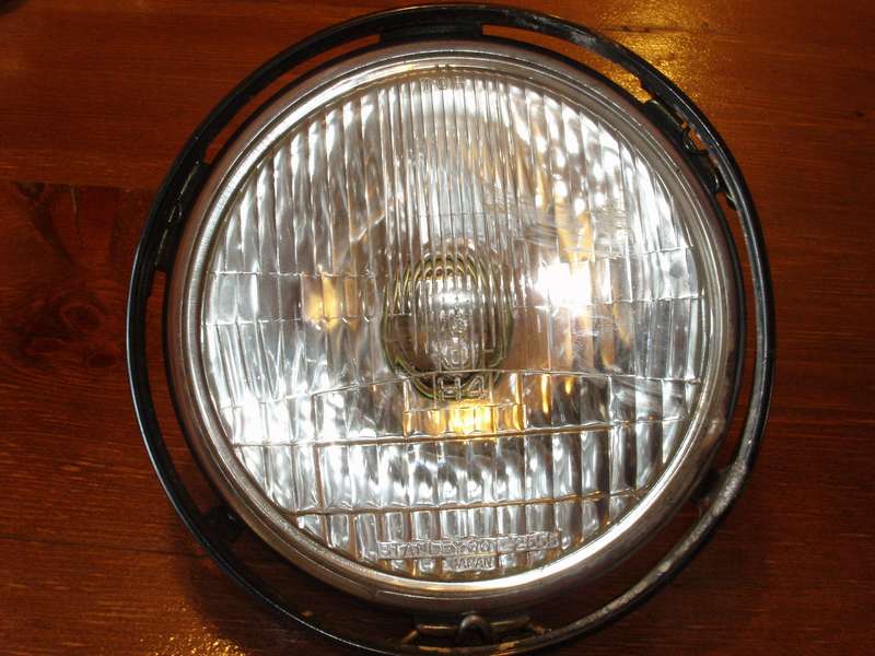

ух. наконец собрал как надо!! то-есть как у японцев было. а научила меня этому фара от газона и некие скрепки тормозов от него же выгнутые по месту.Прикрепленное изображение

Вот и у меня скрепка выскочила. Это уже второй случай. Предыдущий был два года назад, но тогда меня выручил сосед по гаражу - он кузнец, сделал мне скрепочку. Сейчас у него дела и в гараже появляется нечасто. А родную доставать долго. Ни у кого скрепок не завалялось?

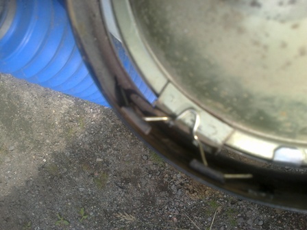

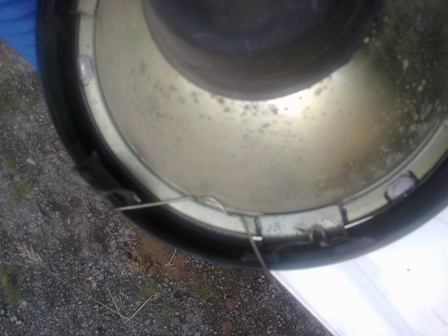

Я решил проблему также, как и m1. Съездил в Сокольники (не в Зенит, а в дом напротив), и купил там три советских пружинки. Они на всю совкотехнику идут одинаковые. У советской пружинки в сравнении с японской более широкая центральная петля и длинные усики. Центральную петлю сделал поуже, а усики просто загнул. После небольшой доработки пассатижами пружинка встала как родная. Но она помягче японской и соседовской. А соседовская держится огого как, и по жёсткости не уступает японской.
Фотки (пардоньте, что с мобильника, фотика с собой не было):
1. Советская пружинка на фоне родной японской.
2. Советская пружинка в сравнении с выгнутой соседом по японскому образцу.
3. Доработанная советская пружинка в фаре Джебеля.

Привет,потерял вот эти скрепки из фары,выгнул самодельные,и снова потерял,думаю может выгнуть еще раз и пролить по кругу по периметру каким нибудь герметиком ?Чего посоветуете?или клеем??или вот это

Да... спасибо за инфо о скрепках. Купил 200-ку, фара болтается - не знал что делать. Пред. хозяин сказал, мол, подвинти её... Чего там винтить? Разобрал сегодня, оказалось, скрепки одной нет, другая самопал из тонкой проволоки, которая совсем не держала, и только одна японская. Короче, проблему решил так: ничего покупать не надо, взял велосипедную спицу (чёрную, от китая, сталистую), и с маленькими тисками и пассатижами в руках выгнул за полчаса по японской скрепке аналогичные две штуки. Теперь фара стоит как приваренная, крепко. Размер скрепки не принципиален, там есть запас места, усы подкусил по фаре.
Только одно напрягает: зазор вокруг фары где-то 3-5 мм. Неужели так и должно быть? Кто знает?
