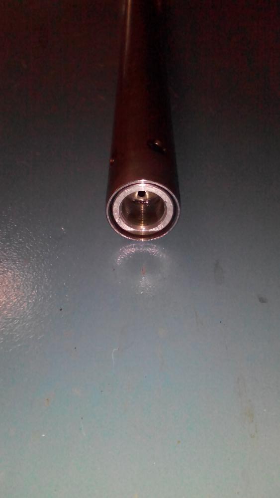

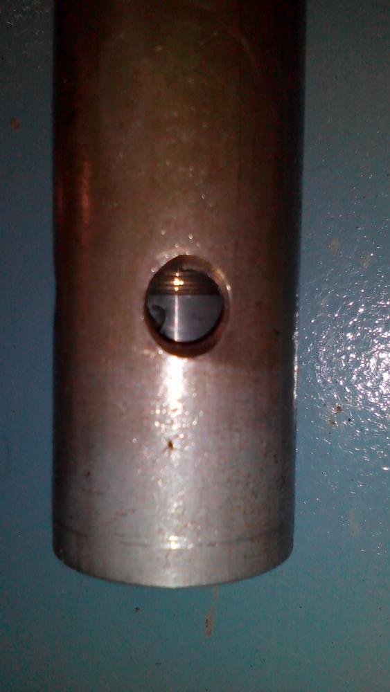

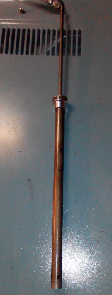

Как достать пружину?
Измерил свой вилку : 92 см. У всех так же?
из 1 вилки вылил масло и покачал. Потом покачал вторую, которая с маслом была. ЭФФЕКТ одинаковый! Т.е. вилка не работает так как надо?
В чем м.б. причина?
еще у sd250 какой то шестигранник накручен
(отметил на фото красной стрелкой) - это, я так понимаю, он сам уже сделал для натяжения пружины или это у всех так? У меня такой штуки нет
Причина редактирования: Остаёмся в рамках Правил. serg
сообщение 18.7.2013, 16:17
Сообщений: 8138
Эта штука - проставка. Идет в высокой версии. У меня ее нет, у меня низкая версия.
riderr
сообщение 18.7.2013, 16:24
Сообщений: 20
Регистрация: 7.9.2011
Мотоцикл: Suzuki DR-250R-S 1998г. (по ПТС)
У меня тоже не было, я сам устанавливал.
Танкист
сообщение 18.7.2013, 17:23
Я в танке!
Сообщений: 8262
Регистрация: 17.11.2011
Репутация:   76
Вставляешь рожковый ключ на 17" в гайку с низ между витков пружины, ну а остальные телодвижения за пробку... Резьба обычная правая.
Этот шестигранник" и есть проставка...
Не мог ты, покачать" перо... Ты, не снял пружину... И не поймешь (с пружиной) работает вилка или нет... Когда зальёшь масло в перо,(без пружины) то прокачивай штоком, на котором сидит пробка пера... Это и есть шток. Если он ходит свободно в обе стороны,(при наличии масла в пере) то нужно разбирать полностью стакан пера, и смотреть сам демпфер.
