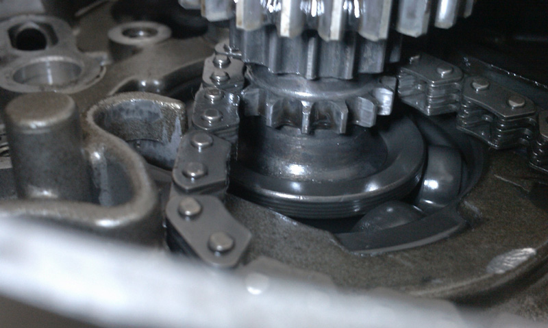

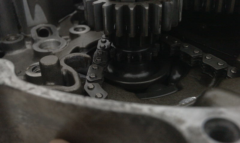

G_A, вопрос хочу задать, скажи, мы правильно поняли что звезда ГРМ не меняется, является литой с коленом???

"Литая" звезда на колене есть, но приводит она балансирный вал, как раз на котором стоит звезда ГРМ, если можно так выразиться..
Не понял, вот эта звезда же вроде на коленвалу. В микрофишах её нету (

может как на серов ? она идёт только с коленвалом (посажена на горячюю без шпонки)
както делал мотор и для замены подшипников её пришлось спресовывать ( и она ссук.... лопнула) пришлось заказывать на заводе изготовили без проблем
я помоему не про ту звезду написал (имел ввиду звезду цепи ГРМ )

да, ты прав, я ошибаюсь, сам схему не правильно понял. Колено не снимал, но вспомнил что без цилиндра видно что шестерня на валу. В взрыв-схемах отдельной позицией не значится..
на фото видно что диаметр звезды меньше диаметра шейки вала - значит подшипник проходит через звезду, что скорее всего означает что она одно целое.

все верно, про ту.
