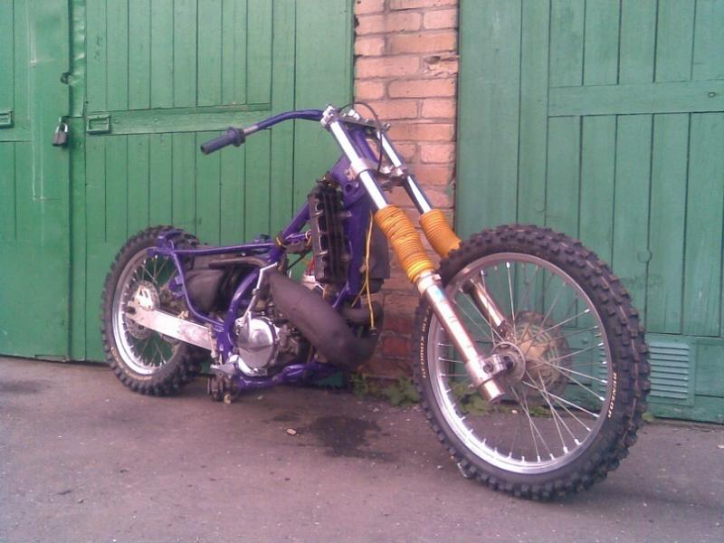

я сделал так: (600-800)-(1000-1200)-1500 на дрели, 2000-2500 вручную - гои+войлок на дрели, делал за один раз, задачи избавится от всех-всех царапин не было, получилось практически зеркало. После эксплуатации мутнеет, но все равно выглядит лучше все остальное. Особенно классно смотрятся детали с логотипами, ибо нутро букв остается неполированным. крышка сузуки и на хонде крышка мощностного клапана.
на кикстартере статья есть с картинками и названием спецсредства с ебея, о, кстати надо купить.
на моте полированы края ободов (для эндуро бесполезное занятие), верхняя траверса (блеск ваще не портится тк она не трется ни обо что), проставки руля, крышки, лапка тормоза и кика.
когда изучал вопрос, народ писал что результаты труда красил лаком для самолетов

DKNY, не плохой эндуро-чоппер )

а вот у меня вилка некрасивая совсем стала. я её пытался полирнуть полировальной машинкой с полиролью для царапин (чтоб абразивом снять окислы), дык хрен там. она лаком чтоли покрыта. по крайней мере заметного эффекта не наблюдалось и я плюнул на это
