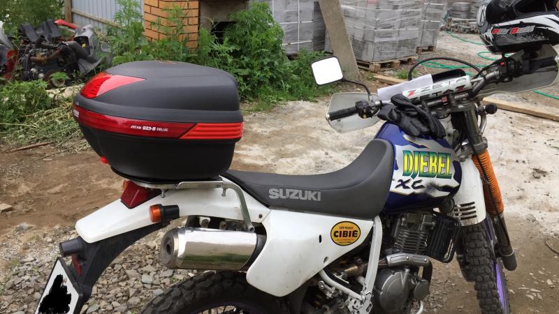

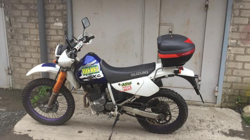

Я тут недавно взял себе кофр гиви е33.. чуть чуть БУ(это в принципе и не важно) за 2к.. влезает шлем и еще чуть чуть места остается...

Вот как надо =)

Озаботился полезной грузоперевозкой на джебеле. Для начала взял такой кофр цена 1900 на фарпосте. 27 литров, есть нюанс - багажник раллиарт заднюю скобу пришлось снять, кое-как влез крепеж якобы "для всех моделей".
Но чую, этого будет мало, коробка с пиццей например туда не влезет biggrin.gif Пока влезают тент для мотоцикла, наколенники и черепаха. Ну или шлем и по мелочи.
Похоже на будущее придется колхозить на хомутах как на здешних фотках ящик, но пошире.

Anderrey, классный кофр. Я бы тоже такой за 1900 купил)) у нас таких нет) точнее дороже сильно будет.

Перекидывается нога нормально. С подножки вставал ток когда кик был на ДР. Там где покупал видать плохо завинтил, по приезжу в гараж одна гайка упала, 3 ослабли. В гараже закрутил намертво. Пока нормально. Главное по цене такой же за 3000 видел у другого продавца biggrin.gif
На 200ке с мотобункера стоял кофр с Японии, смотрю по размеру такой же был.
