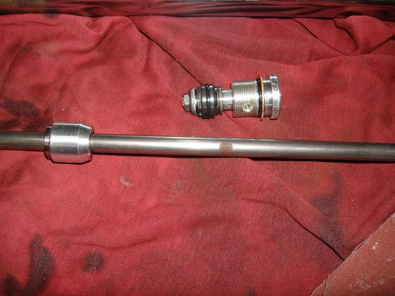

Для вилки комплект выглядит так
Некоторые комплекты включают в себя и приблуду для регулирования демпфирования сжатия, в том числе и медленного сжатия. - на фото круглая фигня с шайбами - собственно сами клапана(поршень+шайбы=клапана), два столбика рядом - болты регулировки вкручиваемые вниз перьев. Да да, те самые болты, которые держат демпфер и в варианте японского хр250 не имеют регулировки. но об этом позже
Для амортизатора комплект выглядит вот так
Желтая круглая фигня - собственно поршень, рядом лежат шайбы россыпью, полоска - это бушинг на поршень. Плюс я так понимаю на фотке они нарисовали крышку расширительного бачка - в китах для хр250-400 ее не встречается.
Вот как выглядит реальный шток аморта с установленными золотыми клапанами. (бушинг снят-аморт мой, газета иппонскаяsmile.gif )
Раз выложил фотку, с установленными клапанами, по пожалуй сразу поясню как это ставиться.
В варианте вилки - разбирается вилка, выкручиваются нижние болты, вытаскивается демпфер, отркучивается поршень на демпфере, меняется на рейстечевский, вилка собирается, если в комплекте идут нижние болты, то вместо родных соответственно ставяться импортные
В варианте аморта, разбирается аморт - вытаскивается шток аморта, у штока скручивается гайка зажимающая поршень с шайбами (как скручивать гайку - отдельная тема ибо она изначально завальцована - читайте тему с разборкой аморта). Далее вместо родного поршня и шайб ставится рейстеч. все это дело собирается, пакуется, заливается маслом, азотом и ставится в зад мотоциклу.
Из дополнительных вложений - бушинги поршней идут в комплекте. Для вилки логично что понадобиться комплект сальников-пыльников и всякие там уплотнительные шайбы нижних болтов, о-ринги пробок, ну это для перфекционистов. У аморта понадобиться сальник и о-ринги, для перфекционистов.Почему пишу про о-ринги - потому что по мануалу они как бы "одноразовые". Сальники логично ммм поменять и в случае вилки и в случае аморта. Ну и естественно подходящее масло нужной вязкости.
Теперь внимание - с каждым комплектом золотых клапанов, вам дают стикер с каким то хитрым номером. Фанаты и разбирающиеся в подвеске, могут зарегить этот номер на сайте и воспользоваться рейстечевской программой, которая позволит РАССЧИТАТЬ характеристики подвески под ваш вес, тип езды и тд. принцип коррекции прост - удаляются или добавляются шайбы в стеке. В общем имеем возможность индивидуального подхода так сказать, к настройками.
Как ставить, наверно более менее понятно стало? Не 5 минут конечно, но за полдня все сделать реально.
Круглая фигня с шайбами это клапан котоый ставится на шток (mid valve), отвечает за демпфирование отбоя, а в более продвинутых вилках чем на ХР (например CR85) еще и частично за демпфирование сжатия. Столбики - это клапаны которые находится внизу картриджа (base valve), отвечают за демпфирование сжатия, на них тоже есть шайбы их просто не видно. Обычно этот клапан фиксируется в картридже стопорным кольцом, а в него уже снизу вкручивается болт с регулировочной иглой. Потроха вилки ХР я не видел, но как понял из микрофишь, на ХР клапан сжатия и болт это единая деталь, которая вкручивается в картридж а не стопорится кольцом (если не так поправьте). Для ХР у рэйстеч есть только клапан сжатия.
Для ХР вилку разбирать не надо (если я правильно понял насчет крепления клапана на ХР), достаточно снизу выкрутить больт с клапаном и вкрутить новый от рэйстечь. А клапана на шток для ХР нет, как я уже писал. Для вилок в которых клапан крепится стопорной шайбой процедура следующая: мотоцикл ставится на подставку, выкручиваются нижние болты, потечет масло, ослабляются болты на верхней траверсе, выкручиваются пробки, масло окончательно сливается, достаются все потроха из вилки, разбираются картриджи, меняются клапаны. Далее сборка в обратном порядке. Сальники можно не менять если они живые, и вобще вилку с мотоцикла можно не снимать.

Аморт - необходимо будет заменить аморт на американский или купить ШТОК от американца. Ибо у японцев и американцев разная посадочная длина штока под клапана.
Вилка - типичная японска вилка идет без регулировок в пробках внизу перьев. По не провереной на 100% информации, могу предполагать что вам придеться менять Piston Rod и покупать болты с регулиовкой.
А проточить родной шток или выточить новый из вазовского не вариант?
Менять Piston Rod точно не прийдется т.к. клапан сжания с ним никоим образом не связан, а клапана отбоя на ХР250 нет.
PS. Выложите кто нибудь фото нижнего болта XR250, пожалуйста.
PPS. Заметки по расположению клапанов даны для вилок с открытым картриджем.

1. Вилка на хр250 НЕ КАРТРИДЖНАЯ отсюда все твои рассуждения дальше - выдумка
2. Нижние болты и пистон род у американца и у японца имеют вполне видимые конструктивные отличия. Heilong пытался воткнуть пробки от американца на японскую вилку - эффект 0
3. Нельзя обойтись без голденвалвесов ибо и поршень и стек шайб и них ДРУГИЕ!!!! и работают вместе КОМПЛЕКТОМ. В коробке лежит инструкция где совершенно понятно написано как и куда какие шайбы ставить. Возможность конфигурации на сайте рейстеча позволяет более тонко настроить подвеску под вес и желания райдера произоводя незначительные изменения в стеке шайб
4. Подточить шток на японце крайне проблематично ибо ни разу не видел станка умеющего из короткой детали выточить длинную.
Вот как то так выходит....

Цитата(i-denis @ 21.12.2012, 3:32) *
Вот что мне нравится в людях, так это то когда они пишут про то что совершенно не знают.
Тока давай без обид
Могу тебе сказать тоже самое
ибо
Безкартриджные вилки не ставятся на внедорожные мотоциклы уже лет 20. На ХР, как и на большинстве других эндуро вилка с открытым картриджем. Как она устроена, чем отличается от безкартриджной и по какому принципу работает примерно понятно их картинок ниже.
Как я уже писал пистон род тут совершенно нипричем.
В чем заключается нулевой эффект? Регулировка не работала или пробка не установилась?
Обойтись без голденвалвесов можно, но надо дорабатывать родные клапана и делать поправку на разницу размеров портов. В инструкции даны все возможные варианты стеков медленного и быстрого сжатия. Для конкретного типа мотоцикла, веса райдера, жесткости пружин и типа катания надо выбрать из этого большого множества. Производитель заранее не знает какой мотоцикл установят клапана и для чего он будет использоваться, суперкросс и ли езда по песку. А настройки для таких условий сильно разные.
Почти бесплатный шток от ваза никто не отменял. А покупать аморт из-за разной проточки на штоке без регулировки отбоя это как из пушки по воробьям стрелять.
ибо
ДА я че то загнался немного - действительно с 96 года (по американской версии) пошла вилка картриджного типа, в первой половине 90х были не картриджные. Хотя что бы разглядеть шайбы и поршень, нужно очень постараться (на фото внизу пистон род и нижняя пробка с регулировкой от американца и для сравнения нижняя пробка от японского перевертыша 03 года хр250 конечно же - она побольше и на красной тряпке)
Ладно с этим разобрались. а вот дальше труднее. Ибо наш разговар начинает напоминать рассказы слепому о рассвете. Ты бы хоть глазами что ли посмотрел на то как это устроено, прежде чем высказывать свои "обоснованные" сомнения. Как я тебе на пальцах отличия расскажу?
Пробки от американца подходят и вставляются, но не работают. Что бы понять возможную причину - надо просто увидеть американскую вилку и японскую и тогда будет понятно. Тестировал Хейлонг эту ботву и мне нет особых причин не верить ему, что не заработало, ибо человек вбухал в эти пробки заметного бабала и был весьма разочарован.
Но в данный момент я вижу больше желания у тебя поспорить, а не разобраться в проблеме.
Теперь про поршень (то что ты родными клапанами назвал видимо, хотя клапан это сборка поршень+шайбы) - ты как то слабо что ли себе представляешь чем отличается поршень голденвалвесов от обычного? И какой стек ты собрался рассчитывать под стандаратный поршень? У голдена совершенно другие порты в поршне и стек в программе рассчитывается именно под эти порты в их годенвалвесовском поршне.
Теперь по поводу стандартного поршня и стека. Обычно настройка идет заменой, удалением добавлением одной двух трех шайб в стеке. Да можно попробовать рассверлить дырки в родном стандартном поршне, но я слабо представляю как заранее рассчитать эффект от такого сверления.
Еще раз повторяю - в инструкции указаны стеки для возможных апликаций данного комплекта - берешь ставишь смотришь для СВОЕГО мотоцикла. Если нужна тонкая настройка лезешь на сайт, считаешь в калькулятор и меняешь стек.
По этому еще раз повторю - голденвалвесы работают комплектом - их поршень и стек шайб. родной поршень уходит в помойку. Софт служит для настройки при необходимости.
Теперь про аморт - че то ты меня запутал совершенно. Или опять как слепому про рассвет? Повторяю стек шайб на японце меньше. Посадочное место под поршень с шайбами меньше по длине. Не встанет на японца просто так этот комплект, возможно можно убрать дистанцирущие шайбы у голденов. Но что бы это понять нужно эксперементировать. Переточить шток от ваза? да можно - но тогда мы гарантированно теряем регулировку ибо просверлить что бы засунуть туда иглу крайне проблематично. Да и вопрос с калибровкой отверстий все равно остается. По этому самый простой вариант купить новый шток от американца, а старый продать страдальцам с корродированным штоком.
ЗЫ: еще нюанс по установке - не всегда можно выкрутить пробку. ибо она прикручена к внутренней трубе. И по идее для выкручивания пробки нужно взять спец тулузу, выятряхнуть из вилки масло, пружину, засунуть спецтулузу, зацепить ей внутреннюю трубу и после этого пробка открутиться и соотвественно закрутиться обратно. это если по уму делать, без гайковерта....
ЗЗЫ: Я вот не пойму, почему имея такой явный интерес к теме, тебе бы не купить подходящий набор для своего црма, учитывая что у них вилки от каких то более древних кроссачей, не поставить все это себе, настроить и после написать подробную статью, наполненую светом разума , а не догадок? smile.gif
Ибо в теоретических рассуждениях нет ничего плохого, это даже прекрасно иногда, но когда мы доходим до вопросов практической реализации, начинают выплывать такие жопы, которые в теоретических рассмотрениях ну ни как не могли быть учтены. К примеру те же различия в посадочных местах, или отличия в конструктиве вилок и тд.... По этому хочу немного дополнить известный лозунг - Возьми и сделай, и напиши статью....
На фотографиях, на желтой тряпке пробка и пистон род от американца(найдены в нете), на красной тряпке пробка от японского перевертыша хр250 03 года помоему Totktonado автор
Ты уверен что на красной тряпке японский болт, на нижних фотках американские, а не наоборот? На яху нашел вот такой лот http://injapan.ru/auction/k128677154.html утверждают что от бахи. На красной тряпке типичный клапан с шайбами, такие установлены на большинстве мотов. На другой фотке не очень понятно что из себя клапан представляет, похоже никаких шайб нет, а есть калиброванные отверстия. Логично было бы поставить "нормальный клапан" на более продвинутую американскую версию. Где на клапане располагаются шайбы видно на фотке рейстечевского комплекта с регулировкой.
Через клапан сжатия идет масло в объеме который вытесняется штоком из картриджа. Диаметр штока и длинна хода подвески у американца и японца одинаковая соответственно обьем масла тоже одинаковый. Так что вот так сразу мне пока не понятно почему американские болты на японце не работали. И поясни что значит не работали, чего от них ожидалось. Регулировка не работала или мягко слишком было? На американце в стоке наверняка стоят намного более жесткие пружины. Соответственно демпфирование на сжатие за счет гидравлики там может даже меньше чем на японце.
Теперь по поводу стандартного поршня и стека. Обычно настройка идет заменой, удалением добавлением одной двух трех шайб в стеке. Да можно попробовать рассверлить дырки в родном стандартном поршне, но я слабо представляю как заранее рассчитать эффект от такого сверления..
Тут согласен. Тут я учел такой важный параметр как площадь давления на шайбу. Сразу подумал только сопротивлении потоку масла за счет ограниченного размера порта, которое при небольших скоростях срабатывания подвески особой роли не играет. Поршнем я эту деталь не назвал потому как поршень вроде как должен двигаться, а она неподвижно стоит.
Теперь про аморт - че то ты меня запутал совершенно. Повторяю стек шайб на японце меньше. Посадочное место под поршень с шайбами меньше по длине. Не встанет на японца просто так этот комплект, возможно можно убрать дистанцирущие шайбы у голденов. Но что бы это понять нужно эксперементировать. Переточить шток от ваза? да можно - но тогда мы гарантированно теряем регулировку ибо просверлить что бы засунуть туда иглу крайне проблематично. Да и вопрос с калибровкой отверстий все равно остается. По этому самый простой вариант купить новый шток от американца, а старый продать страдальцам с корродированным штоком...
Что то я считал что на ХР аморт без регулировки отбоя. Но это думаю мне простительно, если даже сами владельцы путаются в устройстве их мотикаwink.gif
С этим не поспоришь. Сам сталкивался, но в моем случае спецтулза отпадала т.к. картридж был без выемок, зацепиться не за что.
Интереса к доработке вилки в ближайшее время у меня нет. Она работает сносно. Сначала хочу доработать аморт, им не доволен. Рейстечевский клапан есть под диаметр аморта CRM, но нет рассчитанных стеков для него. Можно в принципе сделать заказ на расчет, но думаю это еще потребует дополнительных деньзнаков. В итоге решил сам разобраться в теме и своими силами доработать аморт. Сейчас в процессе. Хотя теперь понимаю что врядли это будет дешевле, хотя бы из-за уймы времени потраченного на изучение буржуйских ресурсов.
Русским языком же написал - на красной тряпке нижний болт с регулировкой от японского хр250 03 года с вилкой перевертышем
На желтой тряпке фото пистон рода от американского хр250 96 года. рядом пробка с регулировкой от этого же хр250.
К сожалению не нашел фото японского демпфера
Делал не я, делал Женька - по его словам что крути что не крути регулировку изменений в поведении вилки не было.
У американца вес меньше эдак на 17 кг, по этому следует предполагать что пружины у него стояли как раз более мягкие. Дальше этим вопросом никто не занимался, возможно что Женька что то не учел или не так собрал или еще что то.... по идее когда мы теоретически рассматривали эту тему, казалось что достаточно ограничиться пробками и будет регулировка. Дерзайте желающие, расскажите потом
Неподвижно стоит в нижней пробке, подвижная часть в пистонроде и в вилке и в аморте. Там точно так же поршень+стек шайб и оно движется
Тебе не охота разбираться с нашим устройством просто, владельцы путаются по одной простой причине - американская версия шла с регулировкой сжатия, японская без, хотя встречаются варианты и с регулировкой. редко. В 03 году вышла обновленная японская версия с USD вилкой, на ней регулировка сжатия присутствовала всегда
Склоенен сомневаться, так как не встречал еще вилок у которых нельзя было бы выкрутит демпфер. распространенных вариантов два - либо там внутренняя дырка сделана под шестигранник здорового размера, либо там шлицы присутствуют
