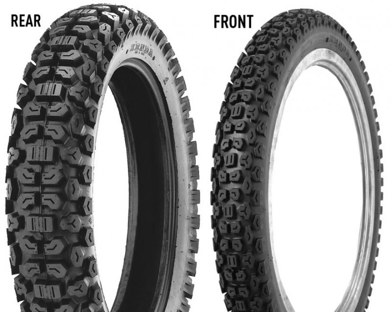

Кстати о резине. Ездил я на кроссовом митасе с-18. Кидало швыряло на афсальте только так, чуть на сафальте наклонился, сразу падаешь. Но я был в шоке с кенды k778 enduro fim 120 90 18 По асфальту 120 вдвоем. Не кидает. На 100 можна спокойно немного в поворотах наклоняться. В песку гребет нормально, в болоте тоже. На асфальте одному, можна ложить нормально в поворотах, но без фанатизма! Это мои ощущения после кроссовой резины. Оно то и ясно ФИМ допуск 13 мм шип, у меня уже где-то 6мм. Треться только так, но я и езжу на давлении 0.6-1.1. На асфальте будет очень мало ходить, мне так показалось...
http://www.knobby.eu/shop/5758/art58/h0576...gpic-ad4e15.jpg
http://i.piccy.info/i5/96/80/448096/P13-R-curv.jpg
а вот митас
http://www.rabittsport.pl/images/tmp/8/4/a...o-2.640x480.jpg
Между прочем, самый универсальный из кроссовых. На пересеченке однозначно лучше кенды, но на асфальте хуже.
http://i-m.com.ua/pic/m/mitas.c18.jpg
А вот и моя кенда. на фото еще живенькая, но скоро на смену...
http://img.moto.kiev.ua/thumbcache/_salead...51185753334.jpg

Вот типичные представители резины для эндуро, многие без допуска на дороги общего пользования.
О каких 90% по асфальту может идети речь?
http://www.irc-tire.com/mce/tires/ve.html

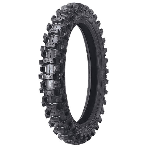

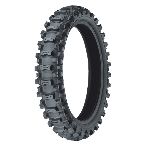

... Поэтому обратите внимание на рисунок - у кроссовых довольно узкая лопата, ...
? Ну-ка ну-ка, посмотрим на широко известную в узких кругах шину МишленСтаркросс...

? А давайте посмотрим на ту самую эндуро кенду.
Что-то я слабо очки протёр, видимо, не наблюдаю я на эндурах широкой лопаты. Наблюдаю более низкие, более частые и большие по размеру шашки.

Резины чтоб асфальт держала, и рязью мокрой листвой не забивалась думаю нет.
Отличия кроссовой и эндуро резины может у маркетологов есть, но реальность размывает их.
Вот эндуро с "эндурной" резиной.
Взято от сюда.
