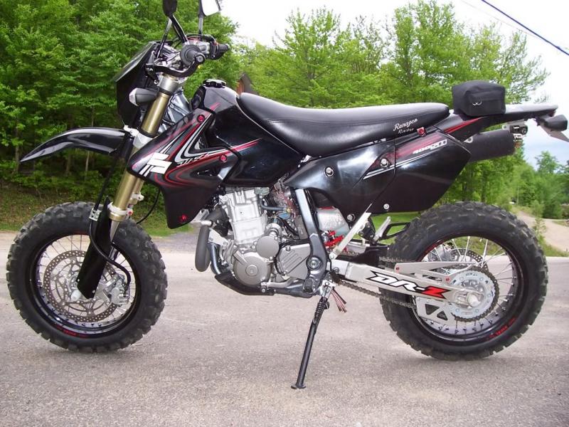

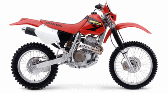

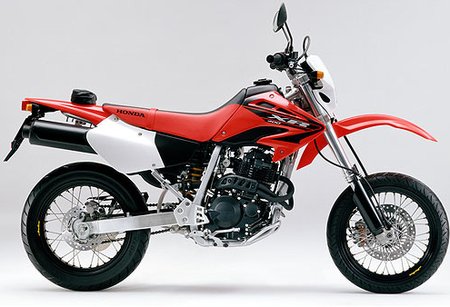

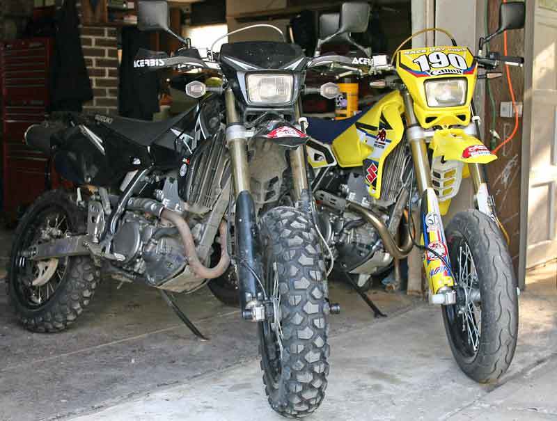

Или настройки подвески, передаточные числа в КПП и т.п тоже отличаются? На примере не только Джебеля, но и других мотоциклов.
Разглядываю две картинки, как минимум помимо колес, вилки разные, тормоза другие ... Что еще? Насколько безболезненно для кошелька, вернуть мотард к истокам?
Кстати где-то писали что воздушнику лопухи на бак не нужны, вот же они, есть
с диким ветром наравне

Обычно касается только колес и и вилки перевертыша, настройки заднего аморта.. известны случаи переделки мотарда в эндуро.
передний тормозной диск обычно больше в диаметре, поэтому когда ставятся эндурные колеса нужно смотреть есть ли на переднем суппорте убираемая проставка, если нет, то ставить мотардовский диск. на вилку чулок неопреновый...и вуаля!! эндуро..

На фотках мотоциклы разных годов. на ХР с 2003 года ставят перевертыш.

угу.. в кач-ве новой модели эндуро не производился вообще..только до 2005 и в "старом" обвесе
