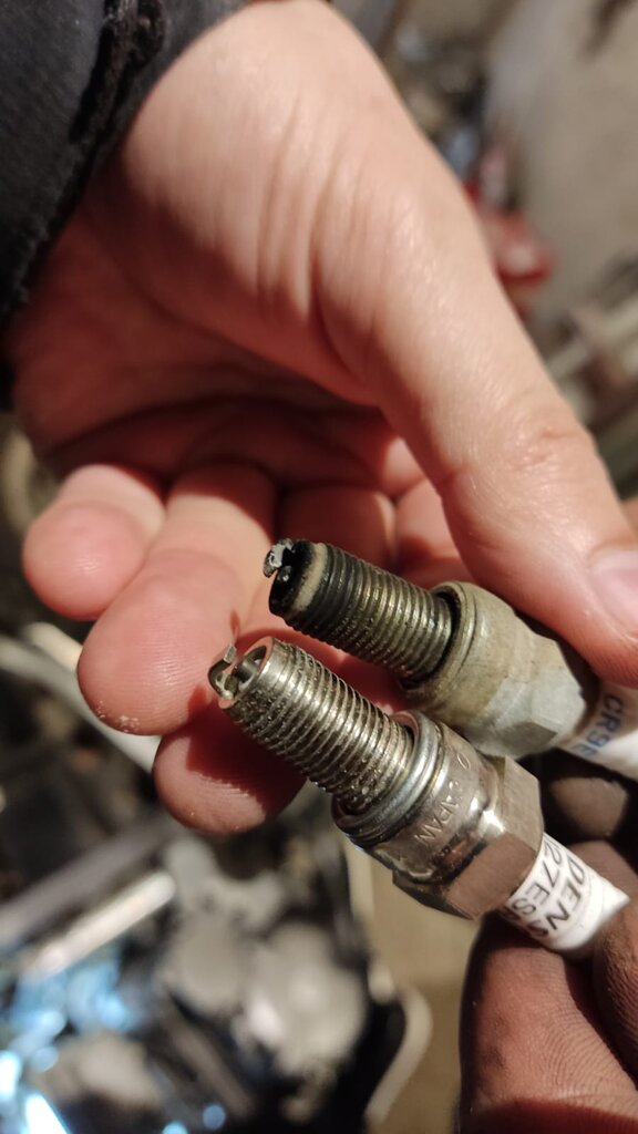

А про эту что можно сказать?
сообщение 1.6.2015, 19:41
Сообщений: 23430
Бедновато слегка.

Думаю, надо с прокладкой айрбокса разобраться. Устала. На снятие крышки практически не реагирует.
TommyTech
сообщение 1.6.2015, 21:21
Сообщений: 5646
Регистрация: 31.10.2014
Мотоцикл: honda xlr 250 baja
В бедной наоборот много воздуха через эирбокс. Как он должен реагировать,

LILO
сообщение 2.6.2015, 4:42
Сообщений: 792
Регистрация: 14.11.2014
Вставить ник Цитата Из: Чита
Мотоцикл: Djebel XC 2002
Honda XRV750 RD07A
Я и говорю, беднит, сосет лишнего воздуха через крышку.
Больше неоткуда. Все герметично, качество 2.75, игла поднята на одно деление от середины.
Но в остальном никаких нареканий нет, прет норм, ниче не попердывает, не стреляет, на ручку реагирует адекватно во всем диапазоне выкручивания.

ой да чё там свеча, оцените сразу выхлопуху:
сообщение 25.10.2015, 7:58
Сообщений: 35074
А что озадачило?
arapov_stepan
сообщение 25.10.2015, 8:38
Сообщений: 2608
Регистрация: 11.10.2012
Мотоцикл: эндуро
Вроде всё ок.

Репутация:   130
Цитата(Leksey @ 25.10.2015, 7:58) *
А что озадачило?
цвет. просто если белёсая свеча это обеднённая смесь, то цвет приёмной трубы в этом месте тоже ведь показатель, не?
вот, ты уже видел картинку:
я тоже тогда интересовался, но кроме тебя никто не отреагировал. тут справа же чёрный нагар, а слева белёсый, но поменьше, чем на предыдущей фотке. или может на трубе справа просто масло угорело?
Цитата(arapov_stepan @ 25.10.2015, 8:38) *
Вроде всё ок.
то есть белёсая свеча/бедная смесь не связана с цветом приёмной трубы?
