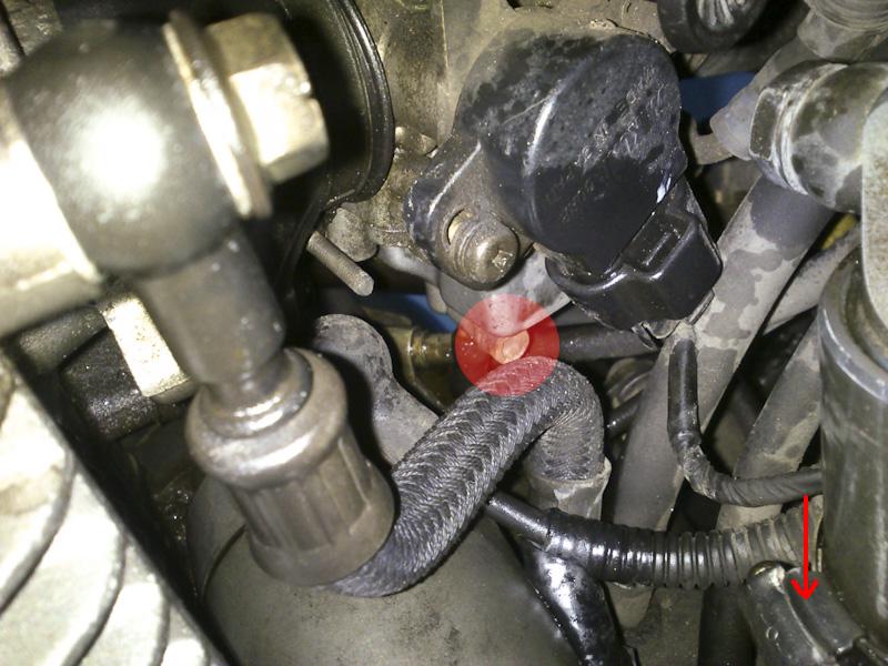

как слить бенз из карбюратора?
Слева снизу нижней крышки болтик под шестигранник.

вот этот? как же к нему подобратся?.. а бензин откуда потечет?..
Когда поставил карбюратор на место мне тоже стало интересно можно ли открутить дренажный болт не снимая карбюратор, думаю что можно, нужно только лишь открутить шланг (слева вверху на фото) и тогда длинным шестигранником спокойно можно подлезть, если бы загиб шланга был чуть ниже то можно было бы откручивать дренажный болт без манипуляций с этим шлангом rolleyes.gif
P.s бензин побежит с дренажного шланга, у меня он выведен к оси маятника, он не большой примерно миллиметров 7-8 в диаметре
