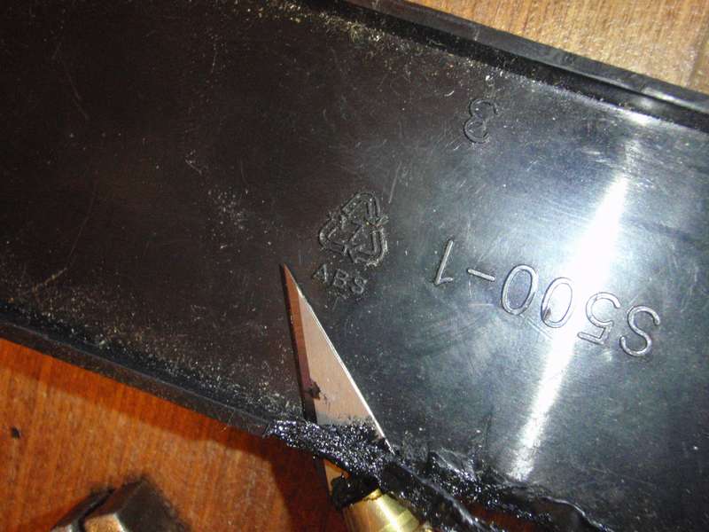

так былоПрикрепленное изображение
паял куском ABS/ от компьютерного корпуса. спортовладелец подогнал.Прикрепленное изображение пластик подошёл не идеально, по-моему
получилось так после грубой шлифовки.Прикрепленное изображение потом шпатлевка по пластику и отдал в покраску
