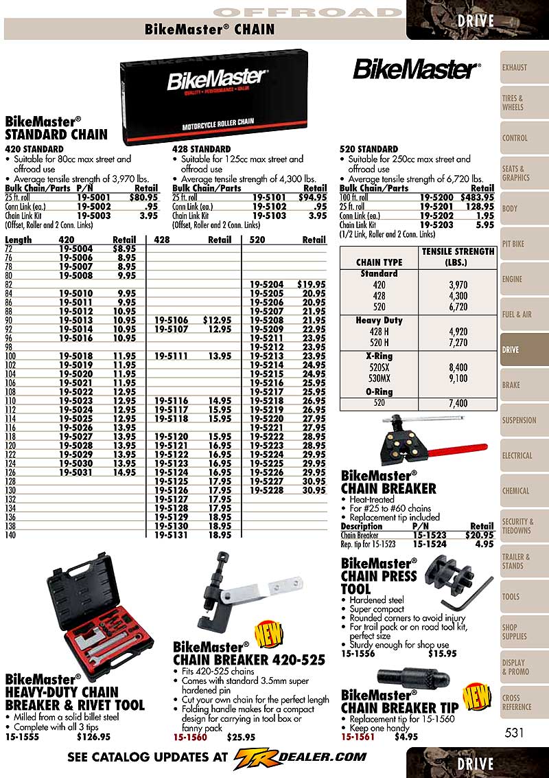

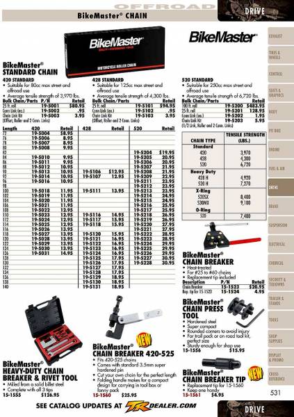

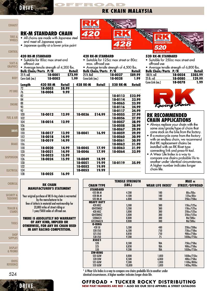

У меня заморская фирма Bike Master O-ring, 3000км из них где-то 1500-2000км хорошего бездорожья ))), пока жива не вытянулась.
На этот сезон заказал RK и Bike Master обе дешёвые кроссовые за 27$ и 31$ соответственно, буду убивать их на песке.

Quote (Serg696)
а можешь дать номера цепей?

VIT, Виталий мне легче дать страницей из каталога:

Quote (Serg696)
Спасибо но чото в экзисте нема sad
