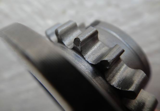

Проглянул, не нашел разбора на эту тему.
Кто ставил новую, помогите оценить степень износа звезды, если это возможно по фото.
Может есть фото новой звезды?

У меня ногтем чувствуется небольшая выработка на зубьях в виде лесенки, буду менять на новую.

Судя по фото, звезда в удовл. состоянии. Как показывает практика, незначительная выработка на зубьях не критична. Я бы оставил существующую звезду но установил новую цепь.

Спасибо, значит оставлю пока старую звезду.
Цепь менял прошлой весной, от дрз400.
После сезона фазы газораспределения на месте, ход натяжителя еще с большим запасом, звезда не убила цепь, пробег около 8-9к на новой цепи.
Сейчас провожу ревизию, за фотофиксировал состояние звезды- буду наблюдать.

Как правило, именно изношенная (растянутая) цепь "убивает" звезду, а не наоборот. Но и это достаточно длительный процесс, ведь звезда на коленвале очень и очень прочная. Смею предположить, что вам её ещё надолго хватит smile.gif

Про фазы которые на месте не понял. И вообще в чём экономия проверять раз в 8 тысячь ногтем? Если поменяв звезды и цепь можно забыть по узел на 30-40 т.км

Ногтем не проверяю потому как не умею этим способом оценивать износ.
Залез для проверки износа дисков сцепления, зазоров клапанов после сезона.
Поясню про фазы- когда менял цепь с минимальным остатком на натяжителе, то метки на распредвалах почти на зуб отличаись от мануальных, значит фазы газораспределения были немного сдвинуты. После установки новой все встало на место.
Конечно, я тоже сторонник заменить всё вызывающее сомнение, но не всегда есть финансовая возможность.
сообщение 3.2.2013, 12:24
Сообщений: 54052
ИМХО, пока всё в порядке и можно не париться.

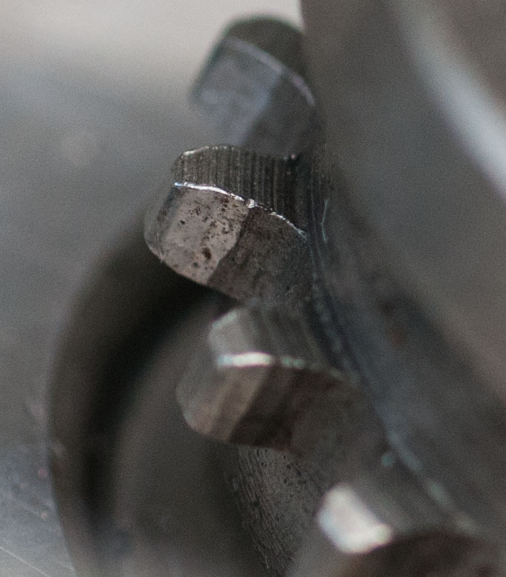

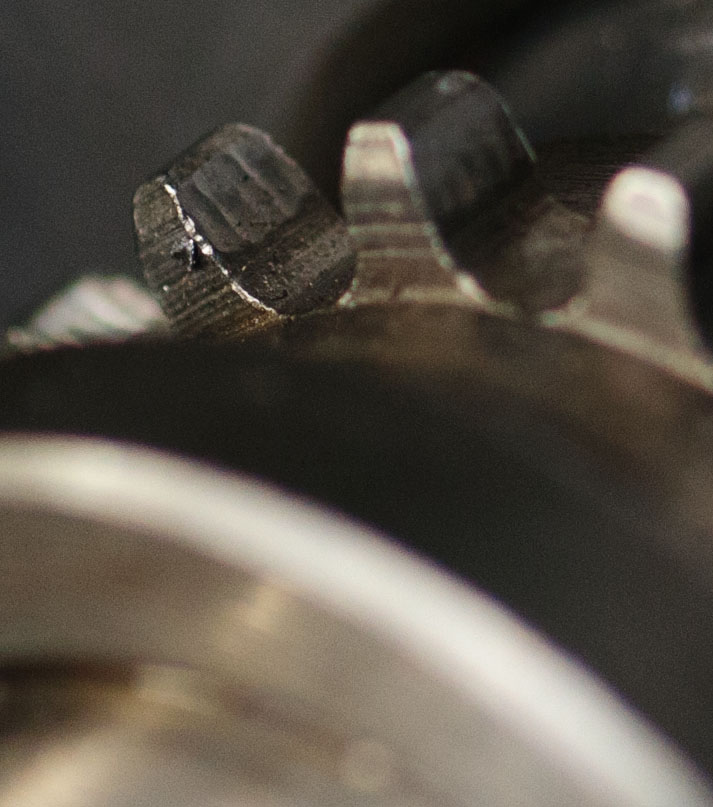

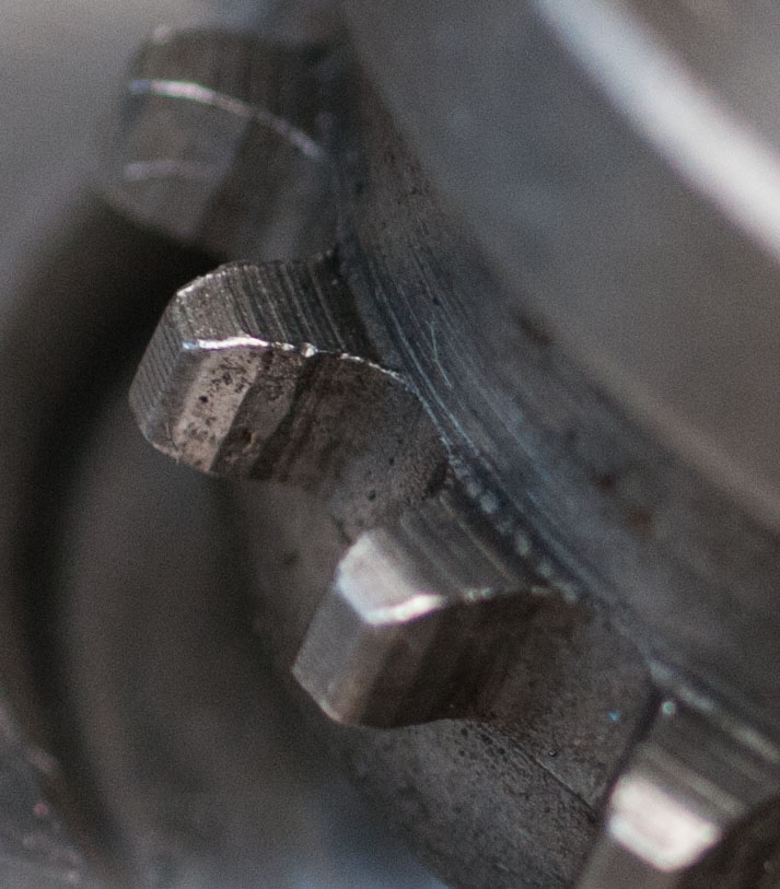

А что можно о этой сказать?
сообщение 3.2.2013, 13:45
Сообщений: 54052
Сложно сказать. Подобный износ виден и на верхней фотке (ТС).
Моя была в худшем состоянии.

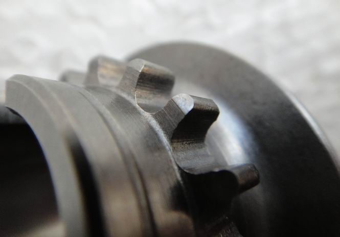

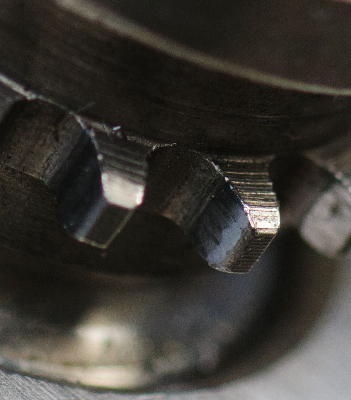

А че вот...! Смотрю я сейчас верхнюю фотку и думаю, там звенья цепи видно, что не ровно стоят, и понятно, от этого выработка такая на звездах, там же не ролики стоят. Может быть звенья специально так разработаны (одно выше другое ниже), чтобы они современем создавали выработку на звезде и ложились туда, скажем для того, чтобы не было поперечных скольжений цепи по звезде, от чего кстати цепь убивается. А по мере износа звезды цепь как бы погружается вглубь, т.к. видно что износа нет между зубьями.

Вопрос просто вот в чем: через сколько "нарезаются" эти канавки, быть может через 1000 км они уже есть а мы и не знаем, пока не вскроем через 30000. Короче говоря, у кого был опыт ставить новую цепь на старую звезду и новую цепь на новую звезду, на много ли быстрее изнашивается цепь?
