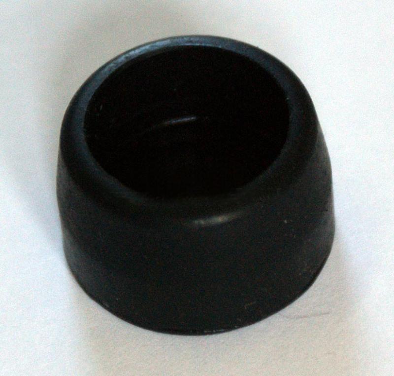

У меня в свечном колодце обнаружилась какая-то резинка, типа в нее вставляешь свечу, надавливаешь на свечник и вкручиваешь, т.е. между юбкой свечи и двигателем получается такая прокладка резиновая. Один умелец снимая свечу, так круто ее затянул, что резинка эта облепила по краям юбку свечи и я не мог ее выкрутить, пришлось выжечь резинку, потом свечу вкрутил без нее. Вопрос. Что за резинка. и так ли плохо, что я ее выжег и катаюсь без нее? smile

eek может это куски герметика или силикона, типа как для защиты от влаги? или действительно прикипевшая резинка для тех же целей? у меня такого нет. тогда без нее ездить можно, а если в бродах глохнуть будешь, то приобрети свечной колпак влагостойкий и новый. где взять? у нас кроссмены таким торгуют.
Такие резинки вокруг изолятора встречал на авто б у . Это резиновая деталь свечного ключа. В свечных ключах многих внутри есть резинки для предохранения изолятора свечи от поломки при нажатии ключом с перекосом. Они имеею свойство переодеваться на свечу и оставаться на ней, если крутящий не обратил внимание. Похоже на это или нет?
Эта резинк в ключе для того чтобы свечу из колодца извлечь за изолятор, есть вариант магнита в ключе.
И извлекать тоже. Магнит колечком + резинка видел.

на свечном колпачке есть ещё уплотнение от воды, деталька 11 ,
может оно ?
может оно ?
Оно.
