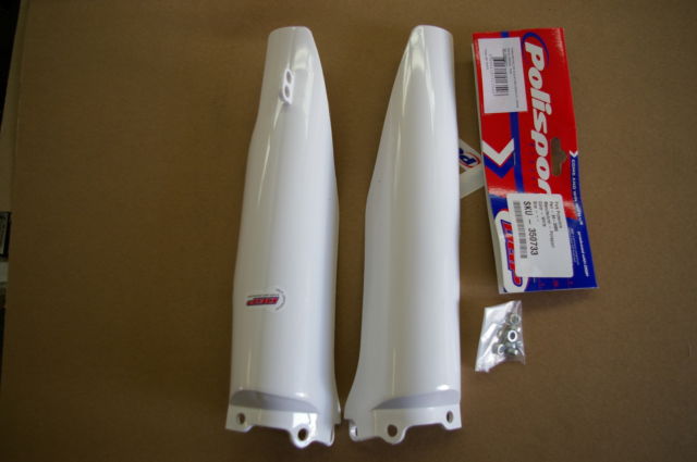

Щитки такие
от rmz

Да,от ДРЗ подходят щитки,чуток подрезать сбоку и все,у меня как раз они стоят,но в идеале щитки и чулки одновременно!
http://www.motogon.ru/f4/prodazha-jekipa-z...hulki-na-vilku/ - это чулки,внешность не портит и продлит жизнь зеркальному покрытию вилки!
http://www.ebay.com/itm/2006-SUZUKI-RM-Z45...410&vxp=mtr

да,они прям такие,они все стандартные почти идут,так что можешь брать,можешь на Ebay пошушукать там подешевле и к тому же там еще и на задний амортик чехлы есть!

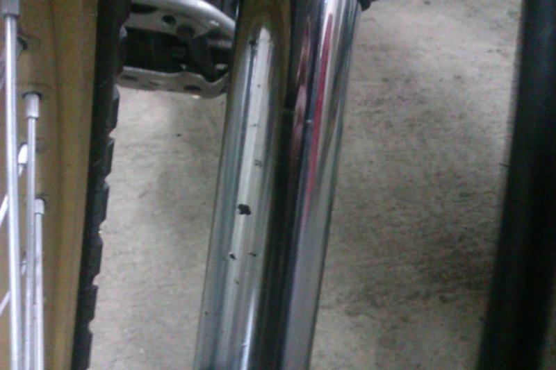

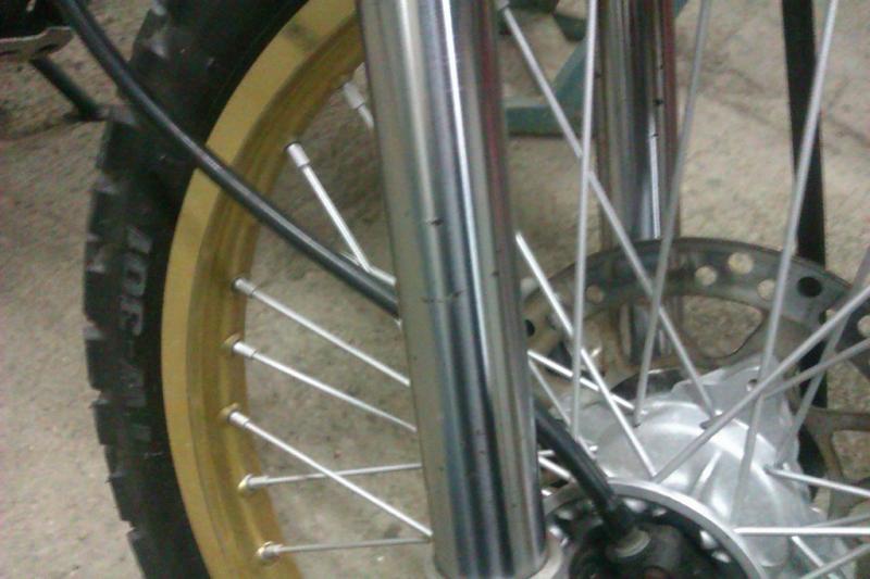

В общем на данный момент ситуация такая, эйфория покупки прошла, начали вылезать косячки или косяки.. mega_shok.gif кому как удобнее, для меня так вообще трагедия.
Вещь первая, т.к. заметно что нет щитков на штоках переднего аморта и видать в японченский хозяин этим не озадачивался, задиры там мама не горюй.. что делать? читал про пайку.. оловом и аккуратно зашкурить вровень?

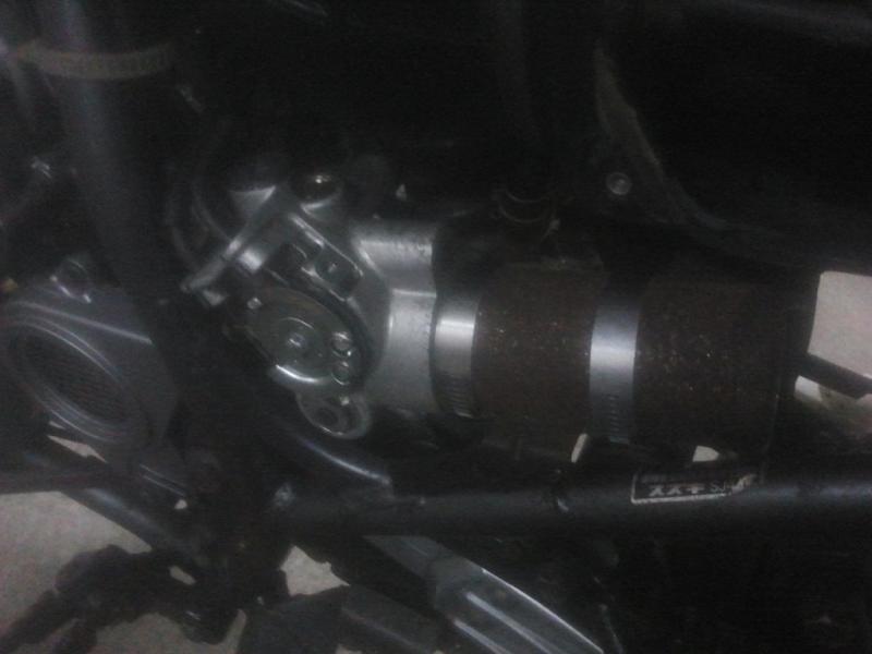

И третье. Дернул меня черт покрутить крутилку на карбе, я так понимаю винт настройки оборотов холостого хода.. от которого тросик уходит в карб, после того как прогрелся мотоцикл, не держит холостой ход и все.. раз два газу дашь, и бывает глохнет sad.gif хотя на холодную было все норм. но и он не всегда как то сразу откликается на его кручение.
и меня смущает выхлоп... такое ощущение что идет угар масла, подносил лист белый, выжимаю газ, видно что масло все же летит, не могу оценить много или нет.. но небольшие крапинки есть.. как понять.. пробега около 21 т. км. мотор визуально не вскрывался, следов герметика нет, и прочих неприятностей.. могут ли это быть кольца маслосъемные на поршне? или все же на клапанах колпачки?! вот... пока все.. кстати фильтр снял воздушный посмотрел, он самопальный на основе старого я так понимаю. промыл, пропитал поставил пока обратно, закажу новый. За фото извините, на мобильник. Помогите советами. Спасибо. все же первый раз я сталкиваюсь с мотоциклом.Прикрепленное изображение

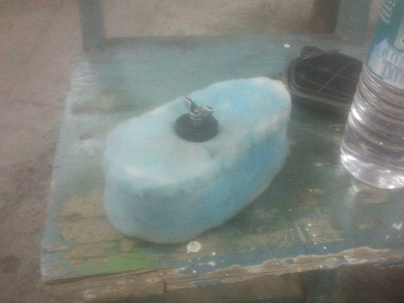

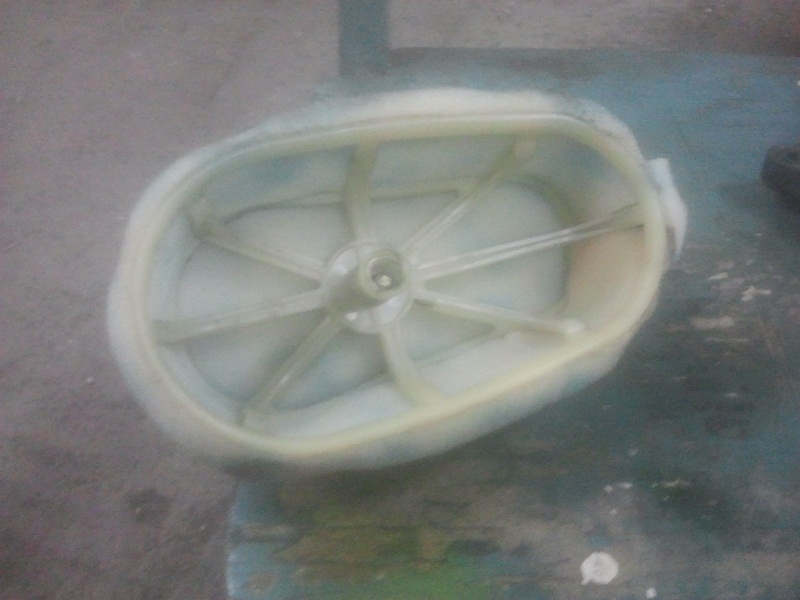

Что то слабо я представляю японца , выпиливающего из поролона шубку для фильтра. И какая оценка его?

По поводу дымности и неустойчивой работы на холостых, я же перед этим промыл и пропитал фильтр, от души...думаю что в этом причина скорее всего, когда ставил, а там достаточно вредный болтик такой, с него аж лилось. думаю в этом причина и есть.

снимай снова фильтр,мой и заново пропитывай,только без фанатизма,я когда первый раз пропиткой пропитывал,так он у меня потом вообще не заводился rolleyes.gif,потом плюнул и купил балончик,а с ним милое дело,пшик-пшик и готово)))!А по поводу вилки надо думать что нибудь,каждый раз сальники менять это не вариант mega_shok.gif

А вот интересно, на такую вилку разве нельзя обычные гофры поставить?

Я с балоннчика то как раз пшик пшик и сделал.. )))) очень старался, что бы никакая кака не пролетела мимо, тем более в виду колхозности его. ладно я думаю пока постоит может стечет, не поможет буду мыть. вайт спирит еще слегка маслянист, не смертельно? а с вилкой да..жду пока советов, читал про гальванику, но боюсь что в нашей деревне такого не будет, а если и да то ценник.
Макос
От безысходности разве что? незнаю не видел, подсказали про чулки, вещь полезная, и щитки какие подойдут тоже. теперь осталось заказать.
сообщение 17.2.2013, 12:04
Сообщение #49
Сообщений: 14358
Yarik
То, что торчит наружу пера - сошлифовывать, то, что внуттрь пера - напаивать. Форум и промышленный фен в помощь. Воздушный фильтр, хоть облей весь, чем ты там обливал. Потом ОТЖИМАЕШЬ его с пристрастием. Сколько смог отжать - всё лишнее. Можно даже поднапрячься в этом вопросе (главное, чтобы глаза не лопнули). Больше чем надо - увы - не отожмешь pardon.gif
Если модель действительно SH - то это 1987-ой от рождества Христова.
Ничем не лучше и не хуже более молодых и более старых S-ок.

Спасибо за советы )) сошлифую что торчит, (сразу вопрос чем шлифовать? каким номером что ли.. помельче ? или вообще пастой ?)напаяю что провалилось ) Ну я его как то и не отжал...потому что видать лошара) теперь приму к сведению.
Соотноси зернистость шкурки с размером задиров. Мельче - дольше будет, но лишнее труднее содрать smile.gif

smile.gif я лучше потружусь! )) спасибо. есть возможность взять дремель с насадками, думаю будет результат лучше

Дела по тихоньку идут, вчера мыл карбюратор. по поводу наклейки под седлом где год изготовления..смотрел. цифр то нет. есть такое

Есть два винта один регулирует обороты холостого хода, другой качество смеси на холостых оборотах.
Еслиты трогал первый, то прогрев мот, отрегулируй его и все.

shevard
Спасибо) я потрогал и первый и второй. качества смеси сделал как пишут, завернул до конца, открутил на ~2.5 оборота
Который по холостому ходу в общем то делает только то что, выступом чуть чуть поднимает опусткает сам барашек на котором тросы от ручки газа.
выхлоп белого цвета, возможно конденсат, заводил без фильтра воздушного, он пока снят,да и на зима, пыли нет. при выкрученной ручке газа все же чадит.может богатая, может нет. время покажет, пока не готов лезть в двигатель

Вот поставишь воздушный фильтр, тогда прогрей и посмотри на выхлоп, заодно можно и порегулировать.Без в.фильтра бессмысленно!
