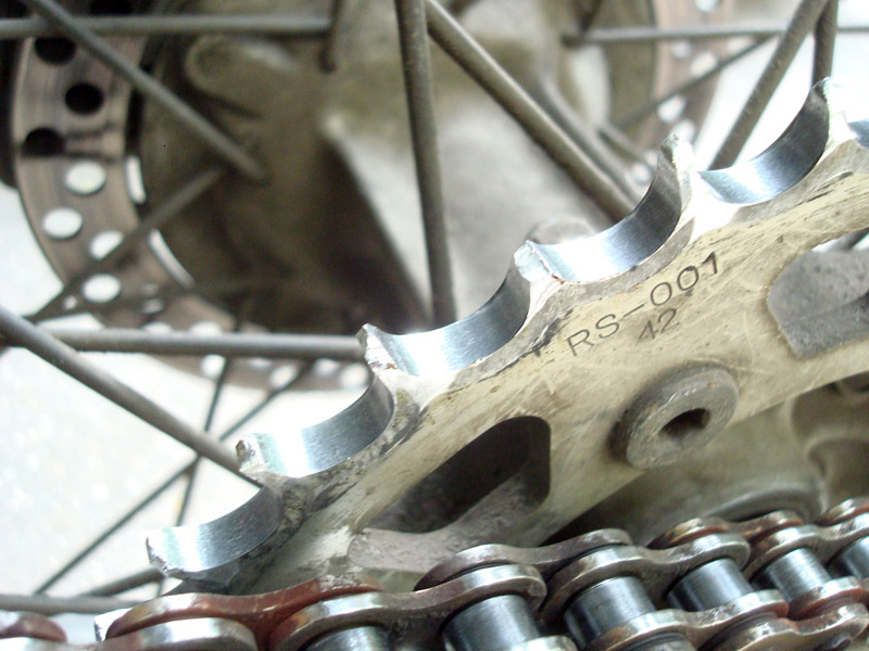

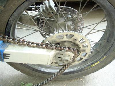

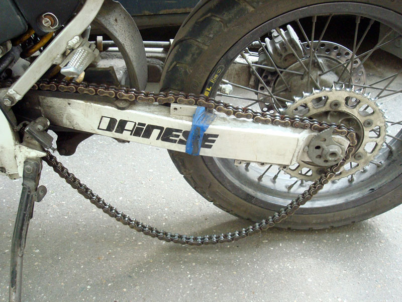

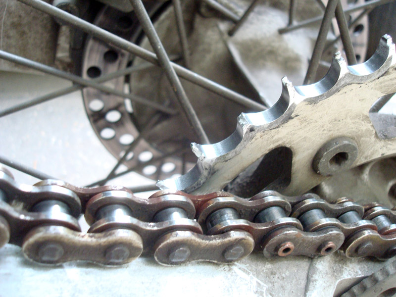

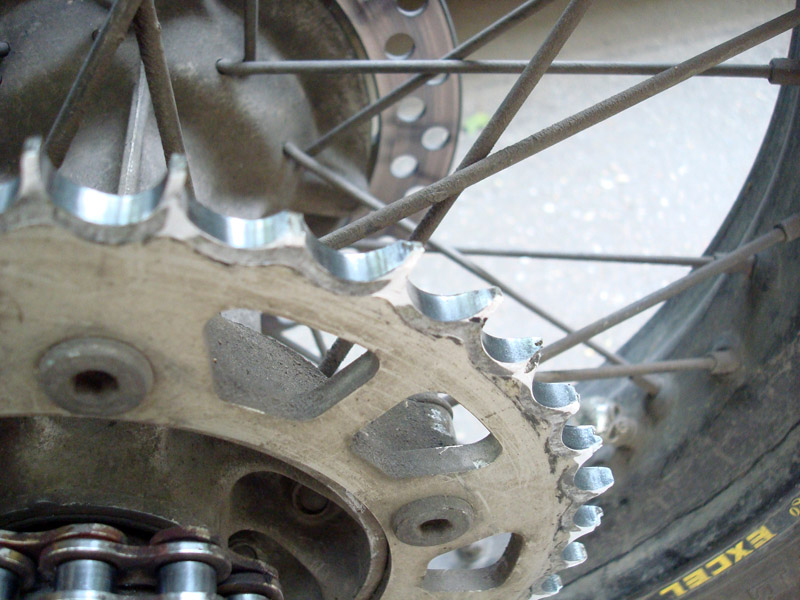

ехал седня по трамвайным путям
и на ходу слетела цепь
я не очень понял как это произошло
цепь натягивал вроде
если потянуть то она совсем немного от звезды отходила

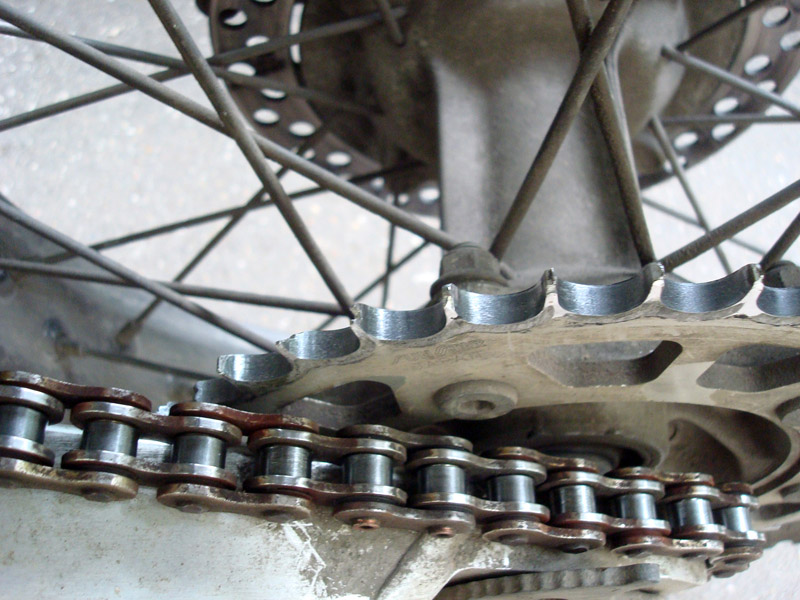

посмотрел на звезду
3х зубьев ей не хватает
и в целом не очень хорошо выглядит
цепь могла слететь изза отсутсвия зубьев?
вот хозяин бывший мне седня привезет звезды 12и49
шас на мотике 14 и 42
думал просто заднюю сменить а вот Вася по аське мне говорит что тогда переднюю 14ую съест
вобщем ума не приложу что делать как быть
ни у кого нет 42 звезды бу за не очень большие деньги, а то я на мели

чепь то ржавая, смазку вообще не видела чтоль?

я писал, что сожрёт новую звезду, а 14ая у тебя итак скорее всего сожрата, судя по состоянию задней.
ещё судя по натяжителю цепи может возникнуть вопрос в количестве звеньев, если поставить 49ую.
говорю тебе давай 42ую подкину, хоть и б\у, зато зубья целы и не слишком-то укатана вроде. зато комплект ещё поживёт.

l0ki, а ты без уловителя цепи ездишь или просто снял его перед "фотосессией"?

cherish-nick, без ловушки, таким достался от Xazretа.

Поменять звезды и цепь. Этой осталось уже мало. Заказать и поставить ловушку.

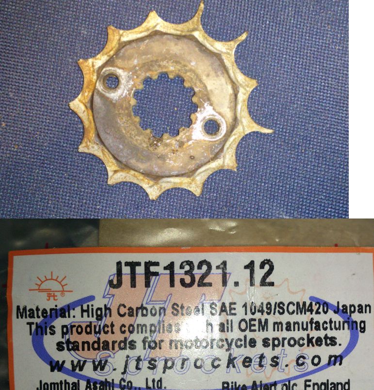

А я катался в сб по снегу, и произошла печалька...

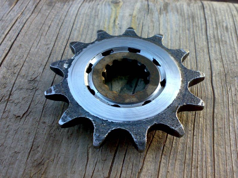

Слетела цепь....
И настала грусть звезде((
Сегодня поменял ведущую звезду...
Забегая вперед скажу, цепь нормальная, равномерно тянутая, но не до такой степени, что замены требует. Оголяется при оттягивании на меньше чем пол зуба. Зад звезда тоже норм. Почему перед умер хз.
Я думаю это вполне нормально. Передняя звезда меньше, каждый зуб работает больше чем на ведомой, поэтому и изнашивается быстрей. Одна задняя звезда переживает 2-3 передних.

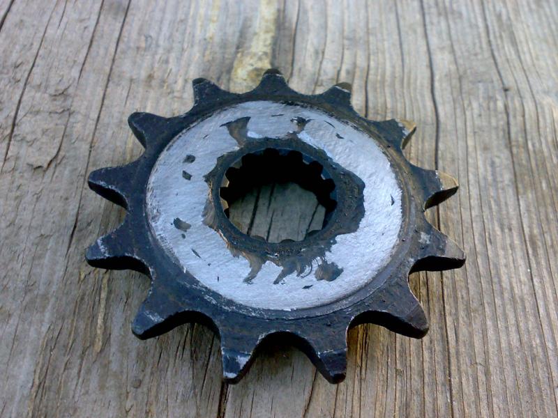

Вариант для нищебродов. Или когда звезда кончилась, а поставить нечего. ИЖ за 85 рублей.
Хорош вариант)), только как дырочки под болты в ней сделать + резьбу?))
Сейчас сталь не очень, сверли, нарезай. Старые те покрепче, если и твердосплавным сверлом не берется, то термичка.

Цитата(Rastop4uk @ 11.4.2017, 7:18) *
При таком варианте колхоза,цепь умирает быстро. Вырезая на старой звезде шлиц базироваться приходится за зубья. В общем биения венца относительно шлица не избежать.
На добрую цепь, колхоз это аварийный вариант. Шлиц зажимается за выступающий буртик и конусом поджимается. Зубья болгаркой спиливаются сначала, чтоб резец не скалывался.
