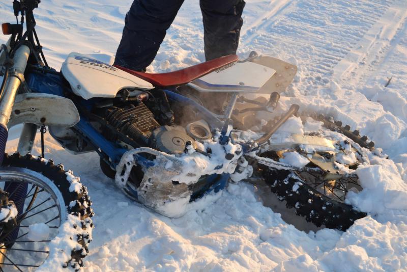

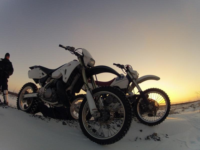

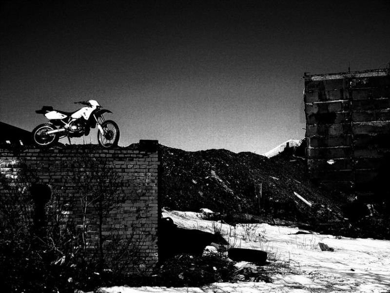

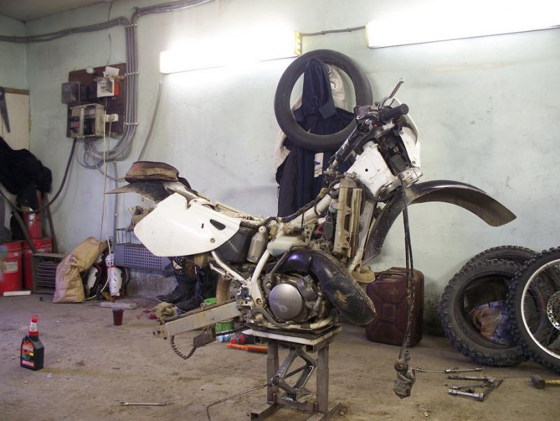

приветствую всех любителей эндуро!
пришел и мой мот, брал на аукционе с общей оценкой 4 (все четверки, внешний вид 5) прогбег 12500 (К)
цена 115 тыс. в Новосибе.
так как, к нам дорог нет доставка либо морем либо самолетом, выходит дороговато, попросил разобрать мот - так раза в два дешевле вышло, собирать впарился уже mega_shok.gif куча шлангов и проводов и все так компактно - жуть вообщем.
разочаровал звук мотора, ожидал дзинь-дынь-дынь, а получил пух-пух-пух, китайские скутера наверно ито брутальней звучат.
до этого был опыт с ижами, сильно корченными smile.gif ибо ездить хотелось везде. spiteful.gif
собственно церээм во владике, сейчас в недособраном виде он больше походит на кастом smile.gif
сразу извенюсь за фотки, связь с большой землей плохая, только модем и тот чрерз раз работает.

Поздравляю!
На первых двух фотках мотик убойный.

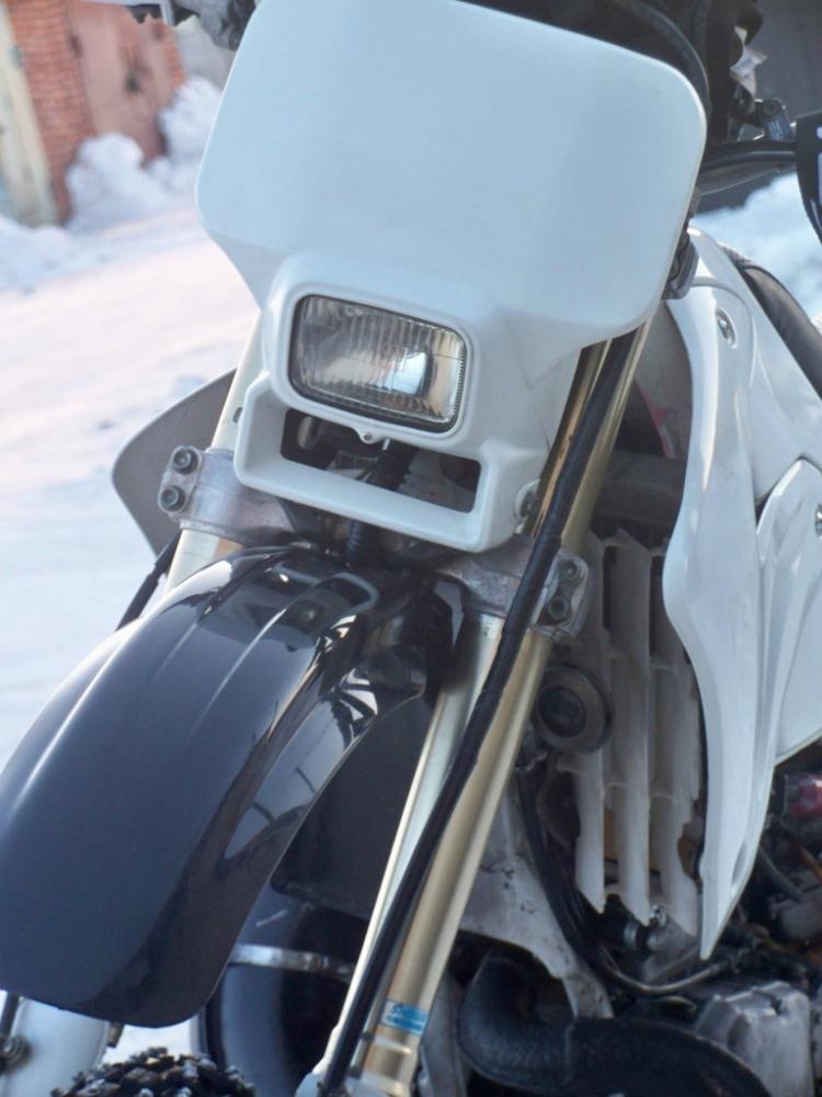

Афигеть какой вылизанный црм) На нем ездили вообще?))) Поздравляю с приобретением!
Zybex
сообщение 27.2.2013, 15:54
Сообщений: 6928
Регистрация: 21.12.2011
ИЖ Планета 5-01 1993
Репутация:   71
У них, там, замена пластика по кругу - копейки
Ну или красили + полировка
anatoliy82
сообщение 27.2.2013, 15:55
Сообщений: 290
Регистрация: 29.1.2013
Вставить ник Цитата Из: г.Норильск
Мотоцикл: CRM 250 R3
да втрой ижак, с колесом от квадра, только вчера продал , жалко его - по снегу едет просто как по рельсам.
на хонде, данлоп родной еще, ее пока не толкнеш она не трогается на укатанном снегу. unknw.gif
скоро должны шипы с пендосии прийти, надо с покрышками что то думать, а денег нет, еще и 8 марта на носу, блин....
по поводу вылезанности особо не парит, попытаюсь это недочет быстро устранить smile.gif
да и это фото - на самом деле все похуже.
в день покупки ставил на два мота, других собственно и небыло, купили этот.
под мозгом был пакет в котором лежала неведома японская бумажка, позже скину фотку.
в аирбоксе просверлены дыры, в той крышке что снимается для смены фильтра, фильтр новый в буквальном смысле и пропитан.

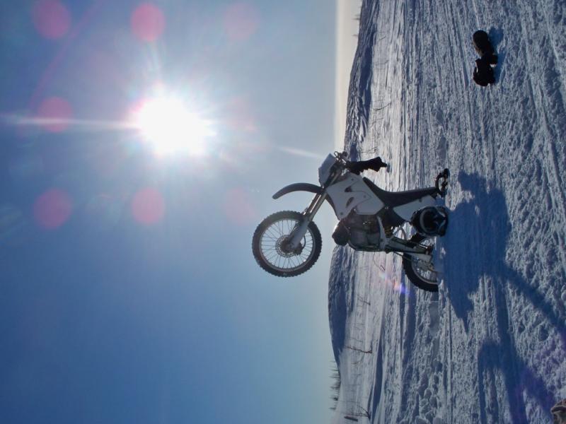

anatoliy82
сообщение 27.2.2013, 17:30
Сообщений: 290

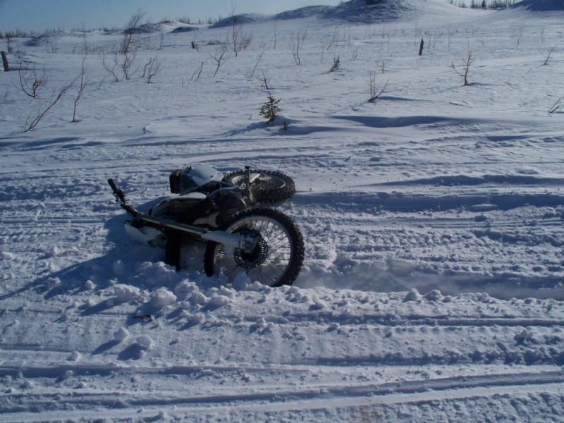

вот в таком состоянии мопед сейчас

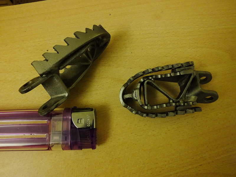

вот такая бумажнеция лежала под мозгами, интересно что это? на аукционную бумажку непохожа.
так же интересно мнение по поводу маслянного насоса, как он вообще по надежности?, ато в бытность столкнулся с отказом насоса на дио, со всеми вытекающими smile.gif

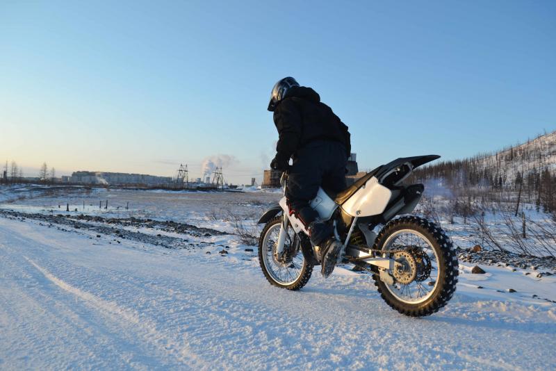

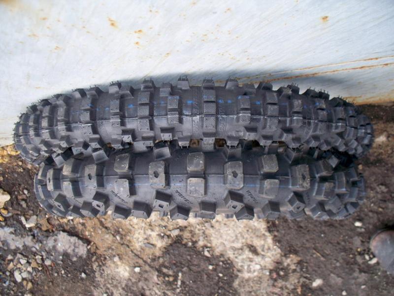

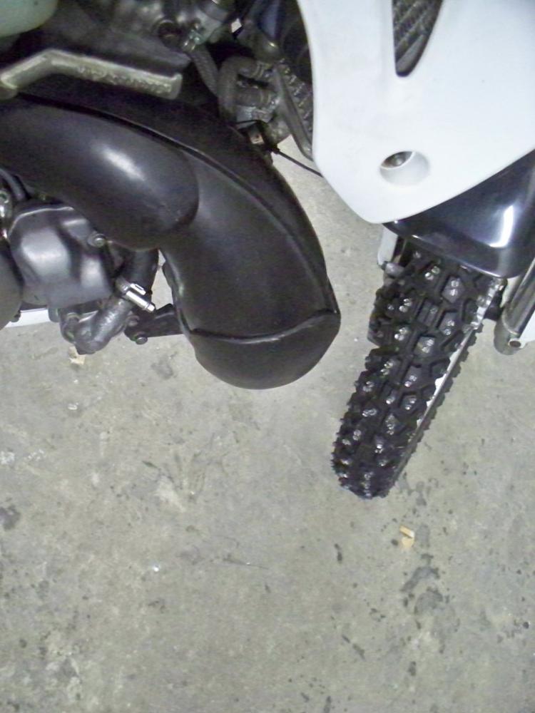

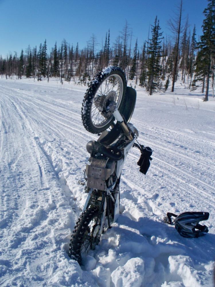

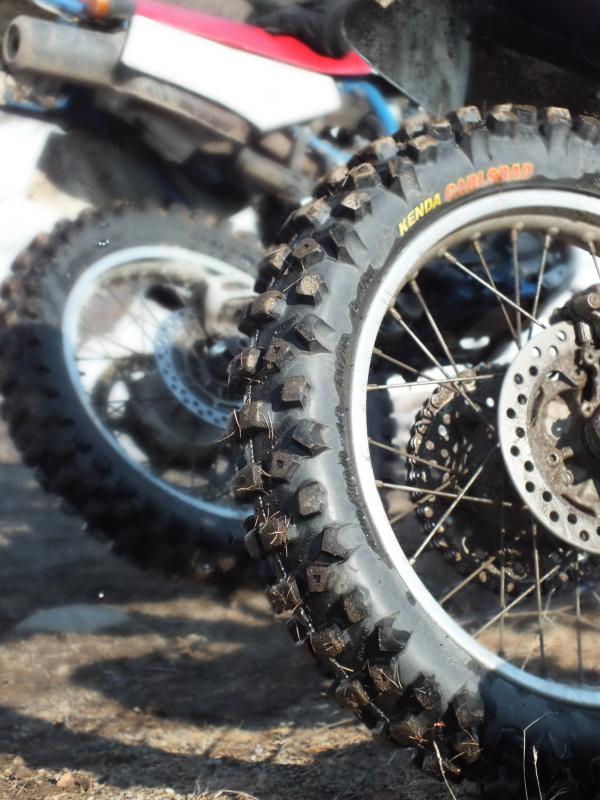

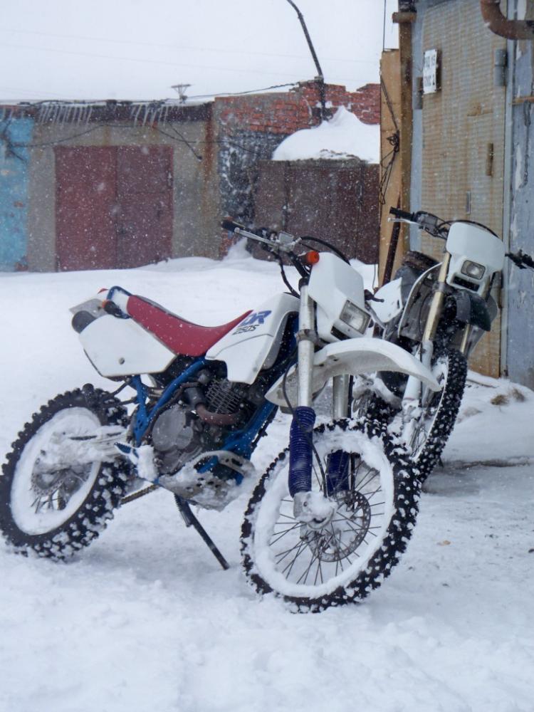

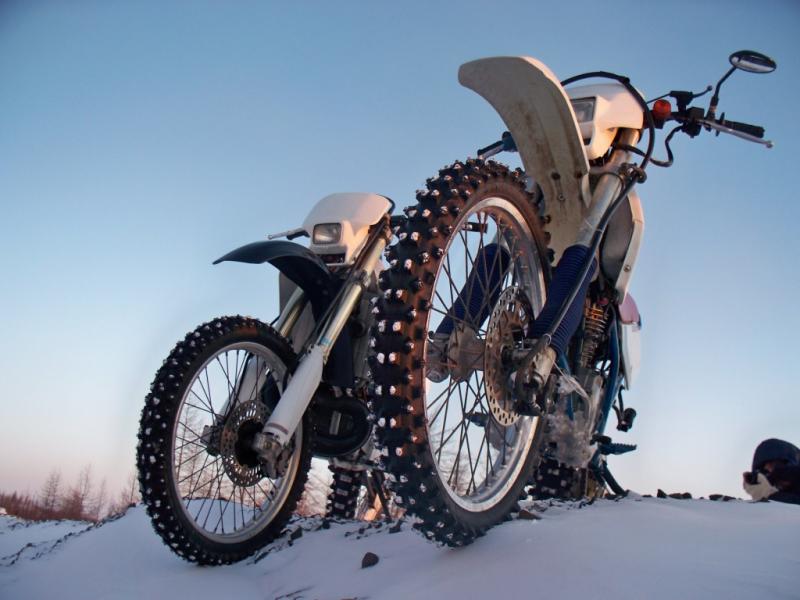

сегодня переобул мопед в покрышку взятую у знакомого, бортировал сам, проткнул камеру, поехал на шинмонтажку заклеить, на вопрос -" может забортируете?" начинали мохать руками smile.gif , вообщем одел сам.

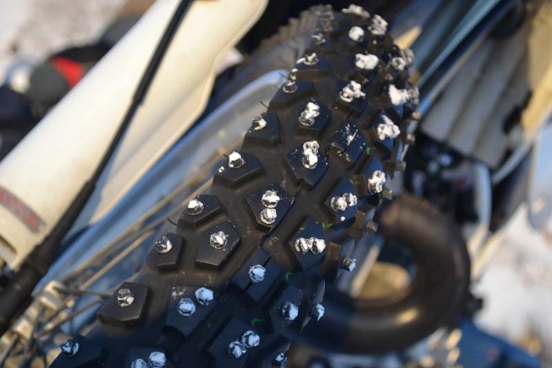

зашиповал колд катером, вкрутил только по бокам ибо посередине вкручивать уже некуда, переднию оставил родную но тоже зашиповал.
наконец таки провел первый, более менее, нормальный тест драйв- это просто сказка, поворачиваешь ручку мопед начинает нехило разгонятся и тут ближе к середине ........ как будто тебя сзади догоняет камаз - просто ураган! clapping.gif для меня теперь вообще загадка как на CR250 ездят, у нее ведь еще на 20 сил больше mega_shok.gif
по шипам - держак просто отличный при этом если нужен букс то его легко можно получить, на адски укатаанам снегу пропиливает дорожку глубиной в сантиметр, переживал за перед ибо шашка не высокая и крутил туда очень короткие саморезы, несколько раз пытался сделать стопи - все на месте ни один не вылетел.
задком ловил гравий в буксе - все на месте.
также отметил чуткие японские насторйки, если в гараже мот работает отлично то выкатывая на улицу он начинал нехило беднить, еще вкрутил винт качества н - стало лучьше, хотел еще приподнять иглу, но по ходу для этого опять прийдется разобрать пол мота - еще одно алаверды инженерам хонды smile.gif...забил..
ну и собствено фотГи

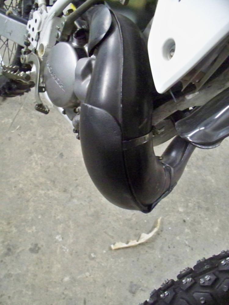

А какая температура у вас? Жиклеры стандартные? Еще проверь хорошо ли затянуты хомуты на карбе. Сильно беднить может из-за подсоса воздуха. Клапан выставлять по синей метке, круглое отверстие в качалке должно совпадать с отверстием на цилиндре при заглушенном двигателе.
Что за глушитель у тебя стоит? По форме на ФМФ похож.

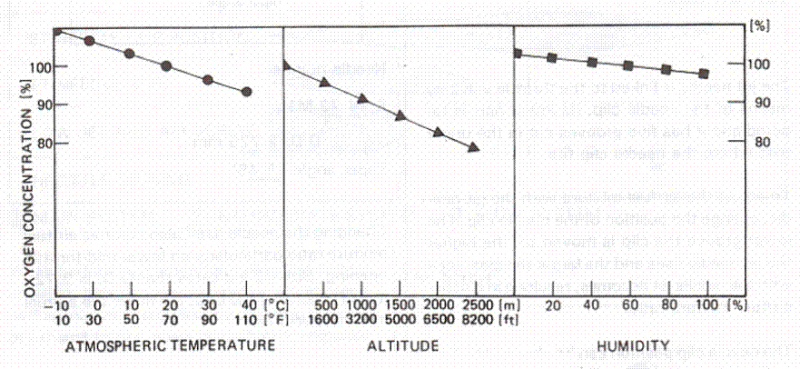

на улице -20...-25, в гараже мот работает идеально (+15), стоит выкатить то тут же повышенные обороты ХХ и нестабильная работа около ХХ, особенно при сбросе газа.
кстати похожее присходит и на ДР250, знакомого, но на 4 тактах это проявляется просто в очень высоких оборотах ХХ.
по жиклерам не знаю, карб не разбирал, единственное хотел заслонку вытащить и поднять иглу, но у меня не вышло, вот стало интересно у всех так? или у меня с руками что то? unknw.gif
по глушителю - вроде сток, хотя не уверен, но очень удивило что он просто ничего невесит! особенно по сравнению с тем же ДРовским.

Сообщений: 15717
anatoliy82
склоняюсь к подсосу,фильтру дырявому и т.д.
на морозе четко выявляется бедная смесь

Друг ездит на CRM250AR круглый год, на бедную смесь не жалуется, температура до -35. Разбери и промой карб, если затяжка хомутов не поможет, возможно соринка в жиклере и из-за этого беднит. Чтобы снять карб открути крепления короба воздухана и сдвинь его назад на сколько возможо (около 5 мм). Еще часто бывает патрубок между карбом и двигателем с трещинами и через них сосет воздух.
Родной глушитель здоровый и достаточно тяжелый, выглядит так
аирбокс пиленный был японцем, мож и жиклеры другие стоят, но по логике должен был побольше поставить (японец всмысле), тогда бы богатило, а сдругой стороны если выхлоп поменял а жиклеры нет, то возможно это и есть причина.
когда мот на морозе наклоняеш сильно в сторону, работа приходит в норму, грешу всеж на смесь, ибо просто неможет мот работать нормально в таком диапозоне температур особенно карбовый и особенно 2Т, незря ведь и регулировки присуствуют?, на тех же ижах всегда иглу поднимал и богатил винтом.
на CR вон целые киты жиклеров и игол присутствуют, явно не просто так? причем иглы разные не только по длине но и профилю.
вообщем разберемся, хотя вкрутив винт на пол оборота, уже гораздо лучьше стало, почти как надоsmile.gif
