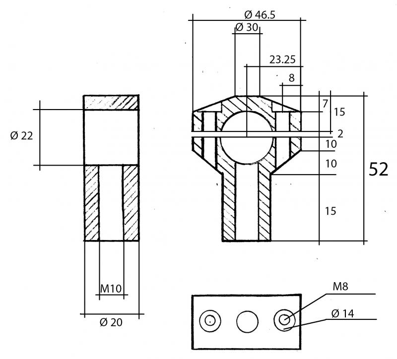

Готовая защита:
и руль (по образу рентал)
Destroy my self...

Цитата(i-denis @ 10.3.2013, 23:11) *
водопроводная труба??? выкини и купи нормальный руль
Труба, именно "водопроводная" причем самого "галимого качества" такие не на каждых крупных предприятиях ставят в отопительную систему!!!
Лично я ее отломал со старой атомной подводной лодки=)
Сталь марки:04Х18Н10 бесшевная труба стенка 3,5мм
Цитата(Танкист @ 10.3.2013, 23:21) *
Вот защита тобишь: компоненты
Для удобства примерки. Позже когда ставить буду к этому времени выфрезерую из дюраля =)

На неделе поставил "водопроводный руль" (для справки, вес родного руля практически один в один с самодельным) смотрится как родной.
Плюс прикрутил защиту только не изготовил второе крепление, нужно что то думать.

Цитата(i-denis @ 25.4.2013, 15:59) *
Руль отстой
Не буду обсуждать этот случай.
Скажу одно, что у меня ипотека и денег нет на нештяки которые я могу сделать сам =)
Destroy my self...
i-denis
сообщение 26.4.2013, 8:50
Сообщений: 0
Мотоцикл: CRF250X 2005
А я не деньги твои обсждаю - а изделия. нержавейка для руля далеко не идеальный материал, хроммолибден нашел бы хоть что ли
