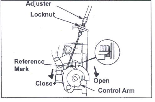

jazzed_up
сообщение 21.2.2015, 18:58
Сообщений: 229
Регистрация: 6.12.2011
Вставить ник Цитата Из: Lviv, UA
Мотоцикл: DRZ
На холодную дымит очень плотно. Масло, конечно 2т Мотюль синтетика 710 biggrin.gif
А шторку, я так понимаю, нужно почистить?
Просто на товарища КТМе 125 масло фигачит на любых оборотах, а у меня через раз еле-еле дымок видно...
Когда-то мне чувак заливал, что типа мотюлевская синтетка так вся круто прогорает, что не дымит и не воняет, или это сказки? biggrin.gif
lisiy1986inh
сообщение 22.2.2015, 11:07
Сообщений: 417
Регистрация: 15.11.2012
Мотоцикл: Honda CRM250AR
Масло просто настрой по метке на маслонасосе и всё. Я себе маленький перерасход масла настроил на всякий случай.
А с клапана на выхлопе сними тросики, попробуй рукой как двигается шторка. Если хреновенько двигается, заедает - чисти.

Спасибо, парни! Сделаю. Я так понимаю, метки есть на коромысле маслонасоса и на корпусе? И та же беда с заслонкой? Тоже чтоб на коромысле и корпусе совпадало?
lisiy1986inh
сообщение 23.2.2015, 0:28
Сообщений: 417
В мануале чётко описано как настроить маслонасос. Настрой по нему. Ну и перерасход по вкусу. Я совсем чуть-чуть сделал, чтоб и безопасно, и чтоб ехало нормально.
Шторку так же очень желательно по мануалу. Нельзя на глаз. Я бы описал подробней, но уже подзабыл что к чему.
