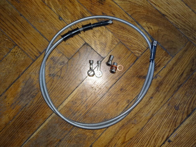

Сейчас себе на ХРЛ ставлю армированный шланг фирмы Venhill, длина шланга 1400 мм. Могу сказать по секрету, где можно купить такой дешевле 1000 руб., кому это важно, конечно wink.gif
В качестве оболочки, мне кажется, достаточно посадить его в термоусадку.

нет просто шланг. Фитингов в том магазине подходящих мне не оказалось.
Цитата(Танкист @ 4.4.2013, 23:36) *
Виктор, что же ты молчишь... )) Давай колись) арматуру к нему где брал? Сам шланг, сверху в пластике? Сильно сопливыйsmile.gif
Я только на этой неделе этим вопросом начал заниматься smile.gif Шланг покупал здесь. Сам шланг в оплетки, вот пример из интернета и еще пример. Но я бы добавил в местах трения о крепление термоусадку, хотя наверное не обязательно.

Сам шланг в оплетки
Витя, это что-же он, на ощупь как водопроводная подводка? Так его нужно изолировать от трения А то хана ему будит за лето...

Должен быть с пластиковым покрытием стальной оплетки. Хотя и его не лишне защитить. Термоусадку на него надевать стремно, т.к. надо греть до 100-120 градусов, а шланг внутри пластиковый.

Нет. Перейди по второму примеру, там наглядно видно зеленую оплетку(типа термоусадки), в первом варианте оплетка прозрачная. Кстати у брата вроде на ТА армированный шланг вообще без какой-либо оплетки( аля того шланга водопроводного, который ты привел в пример), но боюсь соврать, может и есть прозрачная - факт в том, что уже долгое время все работает.

Какая термоусадка???? защитная труба пластиковая, достаточно плотная и жесткая. в принципе можно ее срезать со старых шлангов. но если венхил брать то протолкать накидную гайку через длинную переднюю трубу будет проблематично. Через заднюю я протягивал и делал самодельный шланг венхил+труба родная. По длине подбирал что бы примерно такая же длина была как у родного, с установленными фитингами. мерить удобно на снятых родных шлангах.

Так штатный шланг сам по себе толще практически в два раза, т.е. родная пластиковая защитная трубка будет болтаться на шланге венхил. Хотя собственно любая цельная защитная трубка будет болтаться на шланге, т.к., как и написал Денис, через накидную гайку шланга венхил протащить можно защитную трубку только в два раза толще(примерно) самого шланга.

3) Пользую VENHILL с 09года, расстрою тебя, поставил забыл.
4)Смысла нет, ибо не откручиваются, а если снимать машинку или суппорт то удобней открутить шланг от фитинга.

Причем тут машинка? Мне пофиг какой они фирмы... В ход шланга к машинке у всех разный разный... Поставить все можно... Только будет перекрут шланга! Так как, "ухо" обжато намертво! Это не армированный с гайкой как хочешь на фитинги и крути...
Вот те машинка от хра японца: Вот те от америкоса: Вот те от црф250:Вот от врки: Так что на названия машинки я клал))) Фитинг обжат на стоковых шлангах к ним намертво... Его фига повернешь...
И самое главное вычитал на инжапане, что тюнинговый тормозной шлан для американца, не подходит на японца... акцент сделан не по креплению к машинке, а по длине шланга shok.gif

Рома, судя по всему у тебя такие же фиттинги как и на моей 650-ке, Нижний и верхний (магазин использовал как пример, я покупал фиттинги в драйвбайке).
По-поводу дополнительной оплетки: я решил для себя, что она мне не нужна, т.к. есть пример вполне успешного использования шланга без дополнительной защиты и судя по конструкции креплений шланга сам производитель считает, что дополнительная оплетка не обязательна.

Рома, я тем более не знаю сколько на 250-ке длина шланга, вот номер каталожный на мой оригинальный шланг 45125-MY6-671.
У меня шланг примерно 1350-1375 мм длинной(штатный). Я купил 1400 мм должно все подойти. Можно себя успокоить тем, что поставки руля +25 мм.
На днях поставлю новый шланг, отпишусь.

Ром, не слушай их, труба нужна. без трубы убогий нищебродско-криворукий вариант. бери шланг как у тебя на картинке, это венхил, для црф-х. труба двигается по шланги так что длину от крепления трубы до суппорта, ты подгонишь, а на машинку поставишь фиттинг 45 градусов. я именно таким путем пошел и все чудесно.

Репутация:   76
А, во оно чо... Спасибо Денис. Я то думал, что там обычный резиновый...

Чтобы снять штатную трубку со стокового шланга, нужно у этого шланга фитинг срезать иначе она не снимется, во всяком случае, у меня не получилось снять. А резать чо-то жалко для примерки. Да и я согласен с Денисом, что он не налезет на накидную гайку шланга венхила, либо с большим трудом.

Витя, я знаю что трубку так просто, не снимешь... Резать шланг я тебя не просил blush.gif (и но моно в друг biggrin.gif ) Под словом: сопливый" я имею ввиду он сильно мягкий?
Эх, щаззз в магаз поеду rolleyes.gif Гляну в живую что это за девайс... Моно он как штатный резина-тканевый)) "сопливый" biggrin.gif

вариант 1 - купили в отрез шланг с запасом, пришли домой отмерили по месту, отрезали прикрутили фитинги. желающие напялили старую ПВХ трубу.
вариант 2 - купили венхил 1400мм линию, прикрутили
вариант 3 - купили заводскую жопу на хр250, на морду для перевертыша црф-х, для обычного хр250, желатиельно венхил, что бы гламурно можно было поменять фитинг, коли не венхидл и никак - всегда можно обрезать и накрутить обычный фитинг для арм шлангов

Танкист
сообщение 8.5.2013, 11:02
Сообщение #88
Я в танке!
Сообщений: 8262
Регистрация: 17.11.2011
Репутация:   76
Цитата(i-denis @ 8.4.2013, 14:17) *
ну и что ты будешь делать с пластиковой трубой теперь?
Докладываю: smile.gif Армированный шланг (который выше на фото), встал как родной...
И, самое главное, пролез в штатную пластиковую трубку.
Далее, для тех, кто захочет сей "колхоз", biggrin.gif шланг для XR250 (перевертыш) 1м 40см (фитинги), нужно брать не как я, один прямой, другой с двадцатиградусным загибом. А, оба с двадцатиградусным изгибом.
ЗЫ: Прокачал без проблем wink.gif
ЗЗЫ: Или тормоза любят меня... Потому что сам тормоз lol.gif
Причина редактирования: Корректировка орфографии, пунктуации на джебел-клабе бесплатна... car-bon
