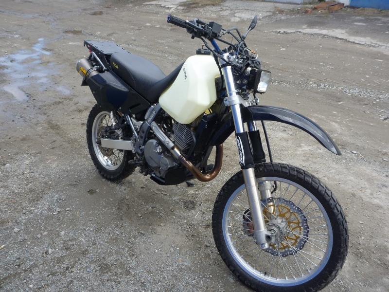

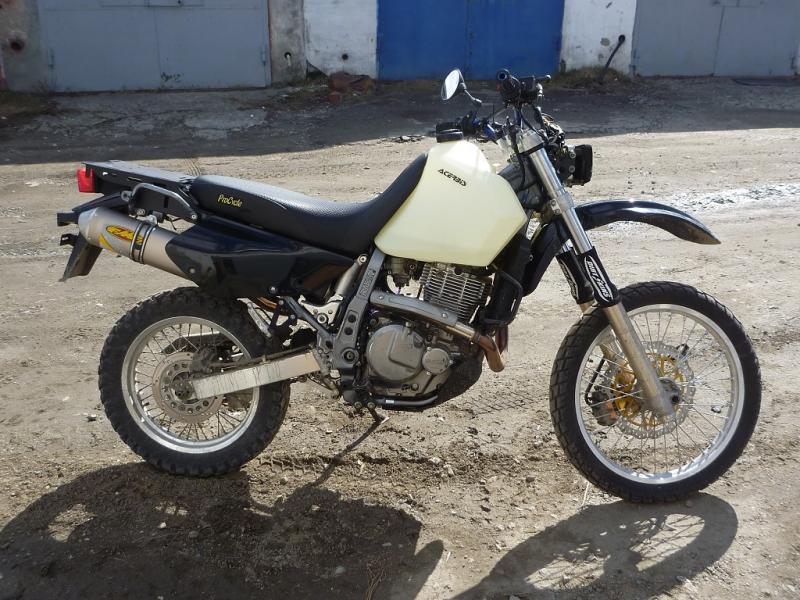

DR650SE со сложной в прошлом судьбой.
Имеет реальный небольшой пробег (заявлен 10 т. км., что похоже на правду). И был хорошо покоцан уже в России.
Главный косяк это вилка - загнуто левое перо
Про "доработку" оси можно после этого было и не писать. С другой стороны там сорвана резьба в пере и сделана гайка.
Был совсем небольшой перекос хвоста - исправлен одним движением лома. Глушитель конечно же поцарапан.
Ни разу не пропитанный воздушный фильтр, который был одет мимо рамки.
Соты радиаторы помяты скорее всего мойкой. Небольшая вмятина - это видимо от упавшей обрешетки при транспортировке.
Вмятина снизу рамы - ни на что не влияет (кроме боли в области перфекта).
Мотор при этом работает почти беззвучно, завелся с первой попытки. Алюминиевые детали, за исключением явных царапин, выглядят как новые.
Цена была 160 т.р. Несмотря на всё, из дополнительных затрат кроме запланированного тюнинга, пока что только рычаг ножного тормоза.

Сообщение #38
Сообщений: 23430
Наполовину готово, уже ездит.
сообщение 7.5.2013, 16:17
Сообщение #39
Сообщений: 35074
Прелесть могучая такая. Бак черной изолентой обмотай :-)
сообщение 7.5.2013, 16:42
Сообщение #40
Сообщений: 23430
Долго думал брать прозрачный или черный бак. Победил прозрачный.
Так бак виднее. Прошлое фото после мойки, это до.
сообщение 7.5.2013, 16:53
Сообщение #41
Сообщений: 35074
Чтоб на васю похож? :-)
сообщение 7.5.2013, 17:02
Сообщение #42
Сообщений: 23430
У Васи же не прозрачный.

Сообщений: 23430
Цветовые предпочтения у всех разные. Иначе на заводе всё делали бы только одного цвета.
сообщение 7.5.2013, 18:11
Сообщение #45
Сообщений: 35074
Ну вообще-то с черным было бы как будто так и должно быть, а с прозрачным - явный фарклинг, то есть круто.

сообщение 24.5.2013, 18:56
Сообщение #72
Сообщений: 23430
Новые колеса
Заднее на 18. Цепь DID ERV3 и звезды на 520.

Список уже установленного:
Вилка DRZ400S.
Полный выпуск FMF.
Бак Accerbis.
Обтяжка седла с procycle.
Защита картера.
Багажник.
Верхняя траверса под толстый руль.
Руль ProTaper KX High.
Защита руля HDB с top clamps.
Колеса RAD.
Тормозной диск на 320.
Цепь DID ERV3 и зезды на 520.
Vapor
Вольтметр.
Диодные поворотники с реле.
Аккумулятор Shorai.
Дальше - карбюратор.
