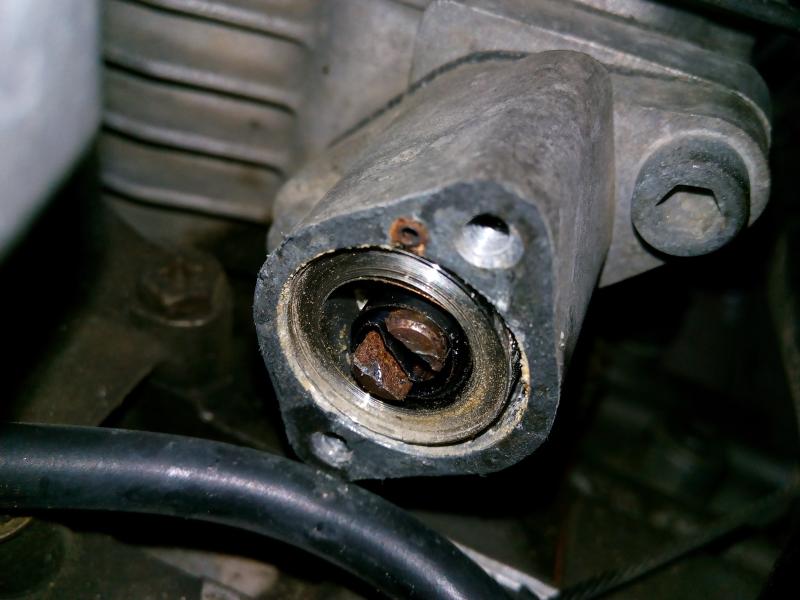

подпотевает в районе натяжителя, со временем покрывается пылью и прочим говном. в теме про прокладки я уже спрашивал про тамошние прокладки, но пока решил понаблюдать. помыл, почистил, покатался. приехал домой, остановил двигатель, смотрю, а там вокруг черной резинки (или что это черное круглое?) пульсирует жидкость, такое впечатление что там и сочится. на фото видно, что там влажно.
что с этим делать?

Проверь шланг сапуна, не пережат ли он нигде.
В каком состоянии поршневая?
Что вокруг резинки потеет это норма, но что пузырики - это высокое давление внутри картера.

Astian
сообщение 7.5.2013, 7:14
Сообщений: 427
Регистрация: 23.5.2012
Вставить ник Цитата Из: Мурманская обл. г.Полярные Зори
Мотоцикл: Был Suzuki Djebel 250XC 98 г.
Цитата(qvasic @ 6.5.2013, 21:39) *
где он находится? пока еще с ним не сталкивался.
Трубка от картера двигателя к боксу воздушного фильтра.
Делать нужно хорошо! Хреново - само получится ^^
Вот это как раз и не норма , не криминально , но не норма , внутри натяжителя должно быть сухо .

Цитата(Astian @ 7.5.2013, 7:37) *
Не соглашусь. Внутри сухо быть не может, однако и потеть наружу - то же не должно.
Либо забит\заглушен\пережат\лопнул патрубок сапуна, либо "подходят"\залегли кольца - лично я больше причин не вижу.
Может конечно "конструктивная особенность" именно данного мотоцикла.. Или падал недавно на правый бок..
Все имхо.
Под крышкой , где пружина , должно быть сухо , эта часть отделена o-ring-ом .
на правый бок падал буквально позавчера в песке, еще несколько недель назад два раза на тот же бок. тоже в гребаном песке. smile.gif

Astian
сообщение 7.5.2013, 8:15
Сообщений: 427
В таком случае - вы правы (про О-ринг не знал)

Крепится сюда:
И идет в штуцер картера двигателя.
Проверь для проформы, но похоже дело все-таки в самом натяжителе..
А, да, №13 - должен быть плоским внизу - ато мало-ли со страху распрямишь.. ))

а если в натяжителе - то что делать? прокладки менять? туда только оригинал нужно, или можно паронит?
Прокладка у тебя не течет, но если снимать натяжитель - она потребуется (либо старую на герметик ставить) Ее легко сделать самому из картона\паронита..
Я натяжитель не разбирал - по этому особо подсказать не смогу. По идее, его нужно разобрать (акуратно, чтоб не повылетало все - там пружина) померить какое там колечко и искать замену.
alexgrey может подскажет по точнее..
В таком случае получается, что это косяк не злобный и можно забить до зимы.. Только не плавай глубоко )))
п.с.
Теперь я понял - почему у некоторых, если акуратно отводить отвертку - натяжитель не отщелкивается..
то есть есть еще и третий вариант кроме сапуна и подходящих колец? smile.gif
Да, уплотнительное кольцо (О-ринг) внутри натяжителя.
Сколько наблюдаю джебелей , которым больше 10 лет - большинство начинают потеть. Резина стареет, не держит.
