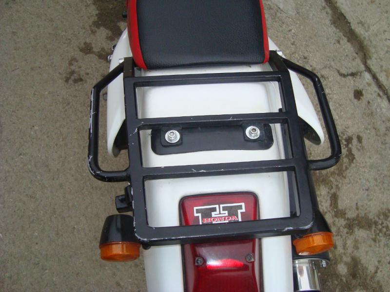

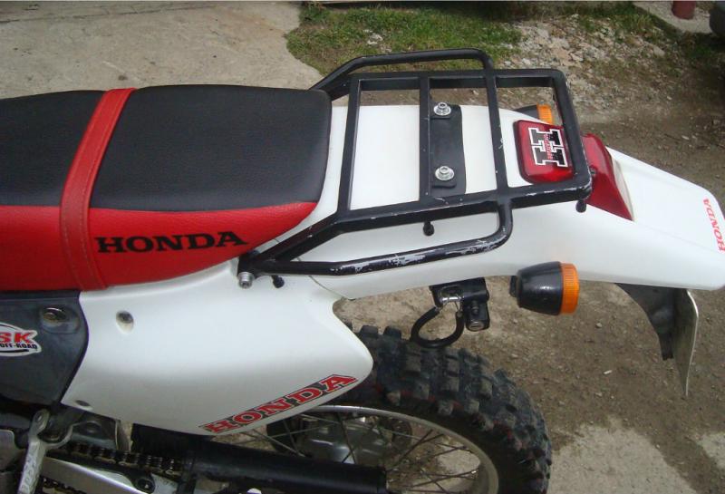

На материал 100руб.За работу сварному 800руб.Делов на час полтора.
ещё фото
и ещё.
Этот же багажник на гламурном XR-е
